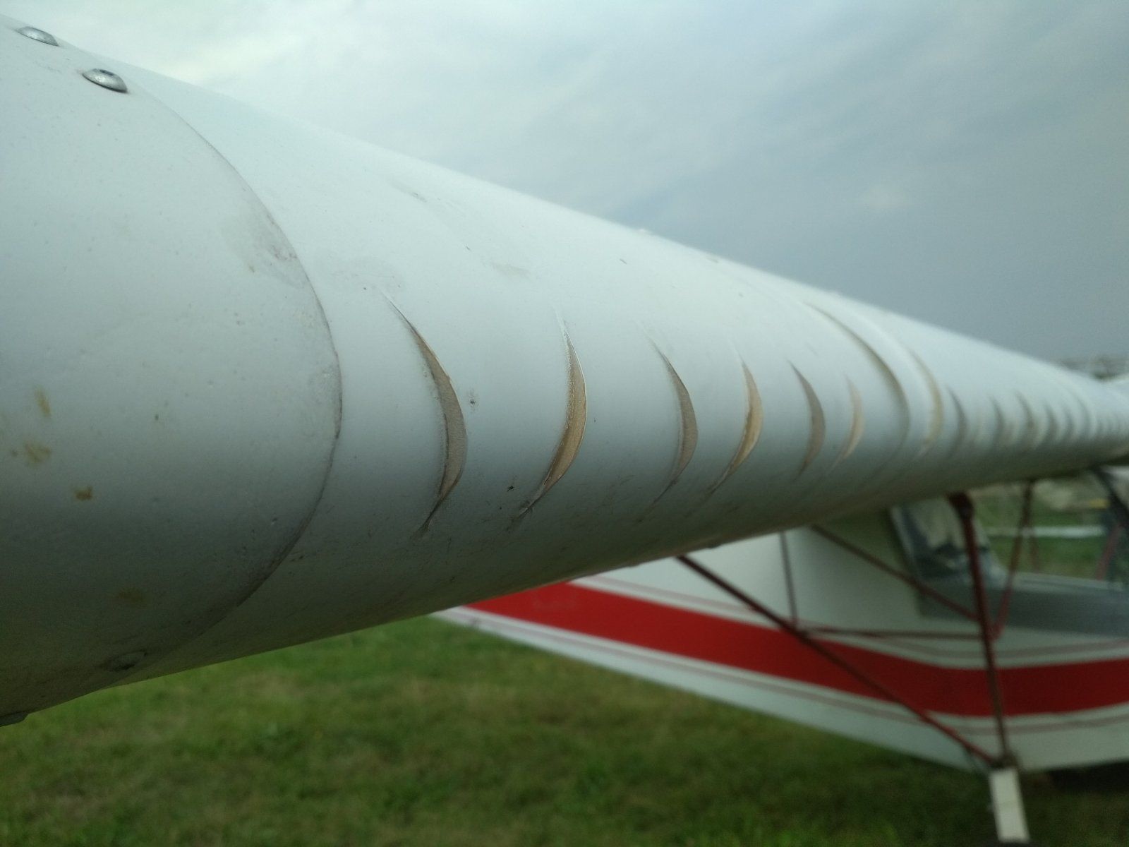

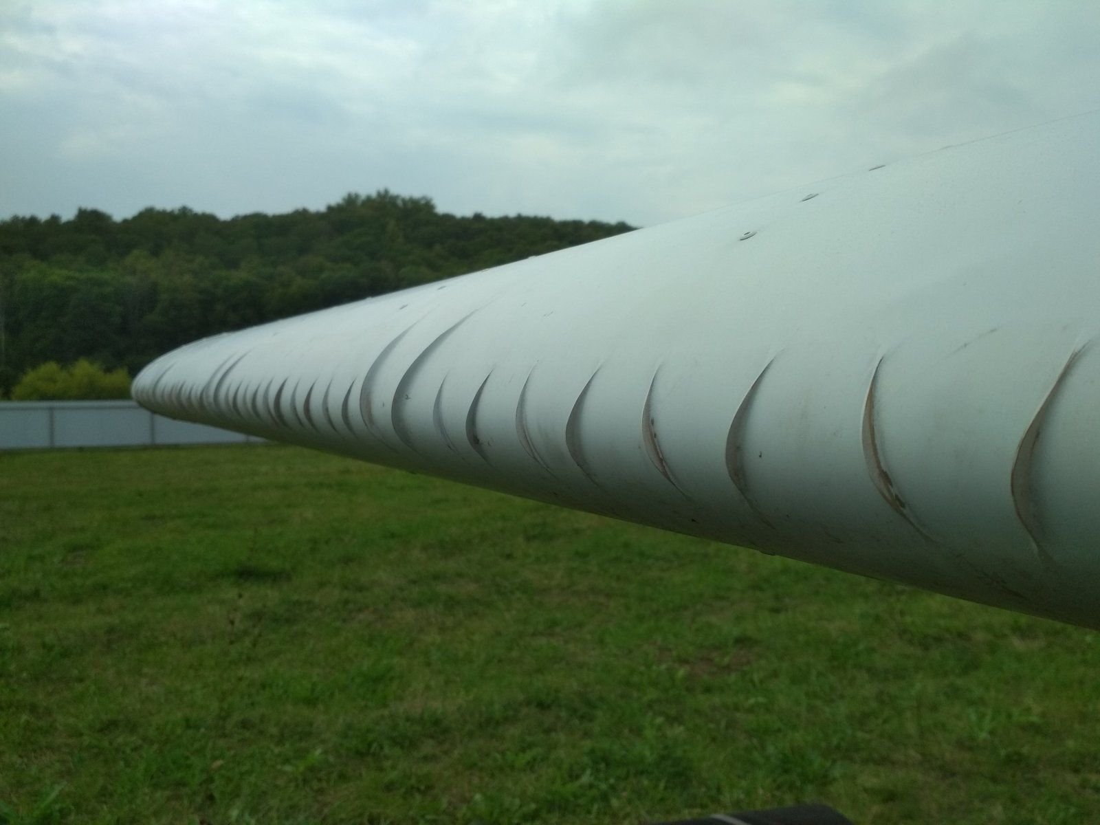

Вихрегенераторы передней кромки (ВПК). Сама по себе идея размещения средств генерации вихря на передней кромке крыла не нова, но не получила распространения по ряду объективных причин, таких как дефицит экспериментальных данных, относительная конструктивная сложность установки вихрегенераторов на участке с большой местной, да еще переменной кривизной и так далее.
Конструктивно ВПК почти ничем не отличаются от классических ВГ расположенных на верхней поверхности крыла, за исключением серповидной формы, огибающей переднюю кромку, а также чередования больших и меньших по размеру пар вихрегенераторов в группе.
Функционально же классические ВГ и ВПК различаются довольно значительно, и главным отличием ВПК является эффект частичного «отключения» вихрегенерации на малых углах атаки, что в принципе невозможно с классическими ВГ, чья эффективность достигает максимума именно на больших скоростях полета, когда необходимость в помощи вихрегенераторов вообще отсутствует.
Почему так происходит? Потому что классические ВГ, установленные на 7-10% хорды находятся в зоне ускорения потока на всех эксплуатационных углах атаки, а по мере приближения к максимуму Cy начинают постепенно оказываться в аэродинамической тени носка профиля, а в случае с ВПК смещение зоны ускорения потока к передней кромке на больших углах атаки наоборот увеличивает эффективность вихрегенерации.
Таким образом, основным функциональным отличием ВПК от классических ВГ является выраженное положительное саморегулирование вихрегенерации по углу атаки.
Более подробно с работой ВПК можно ознакомиться, ознакомившись с патентом ГРУППА ВИХРЕГЕНЕРАТОРОВ И СПОСОБ УСТАНОВКИ ВИХРЕГЕНЕРАТОРОВ

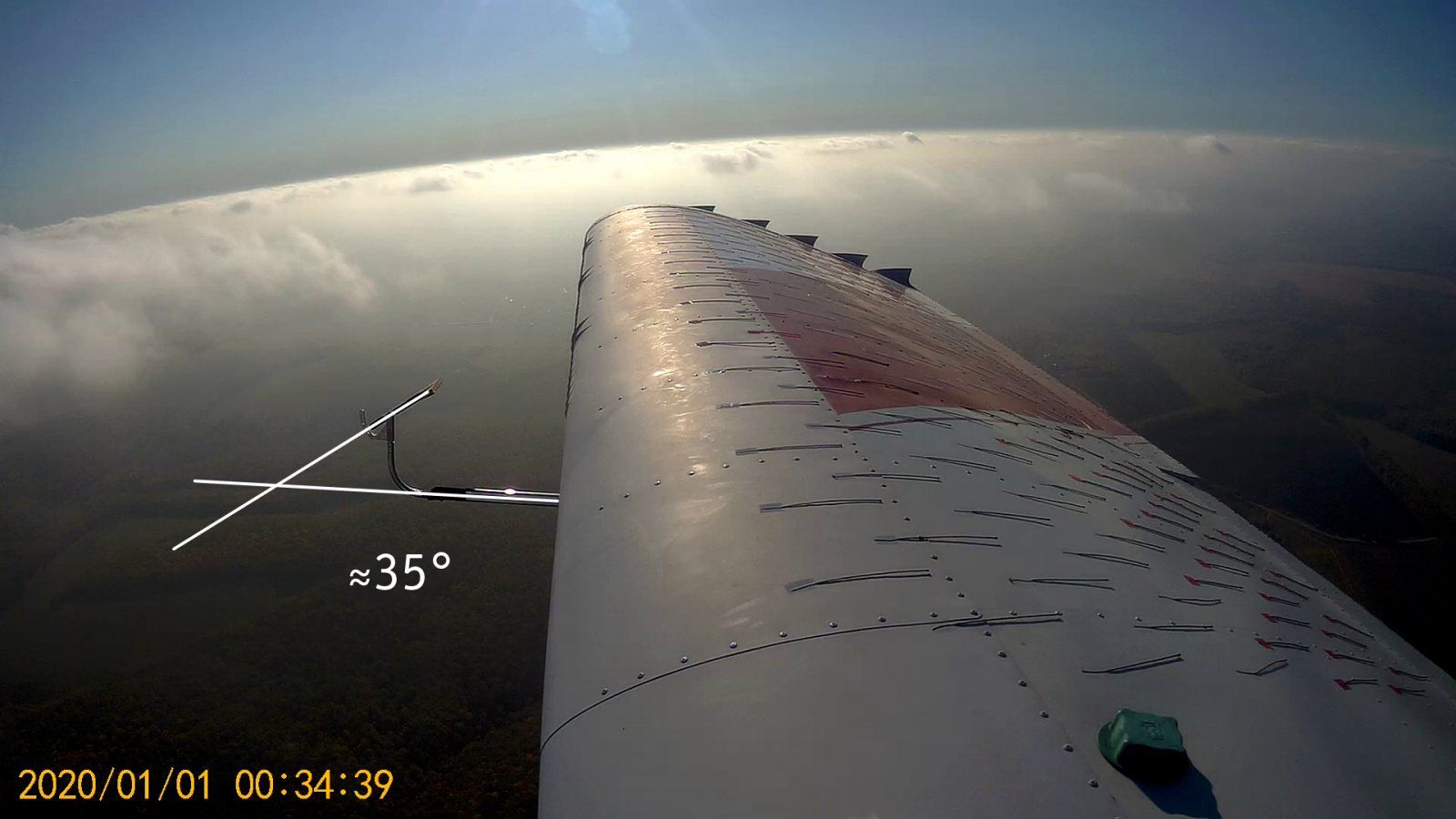

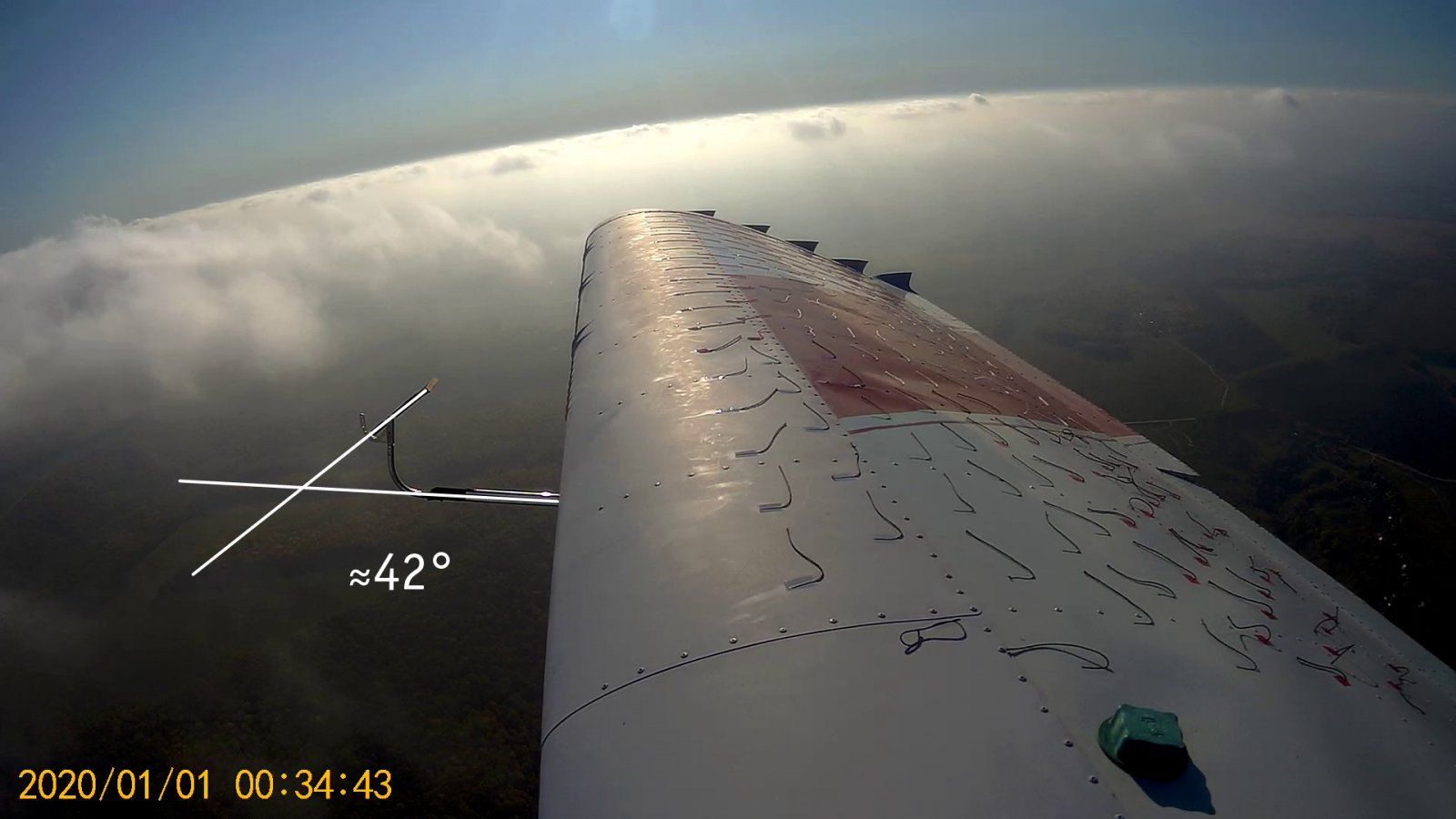

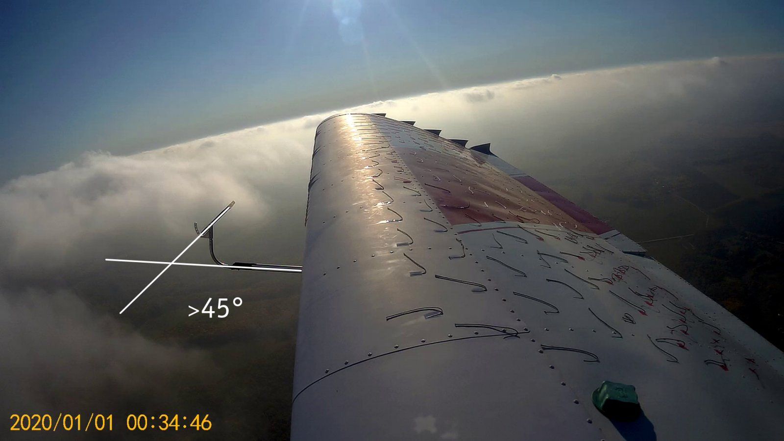

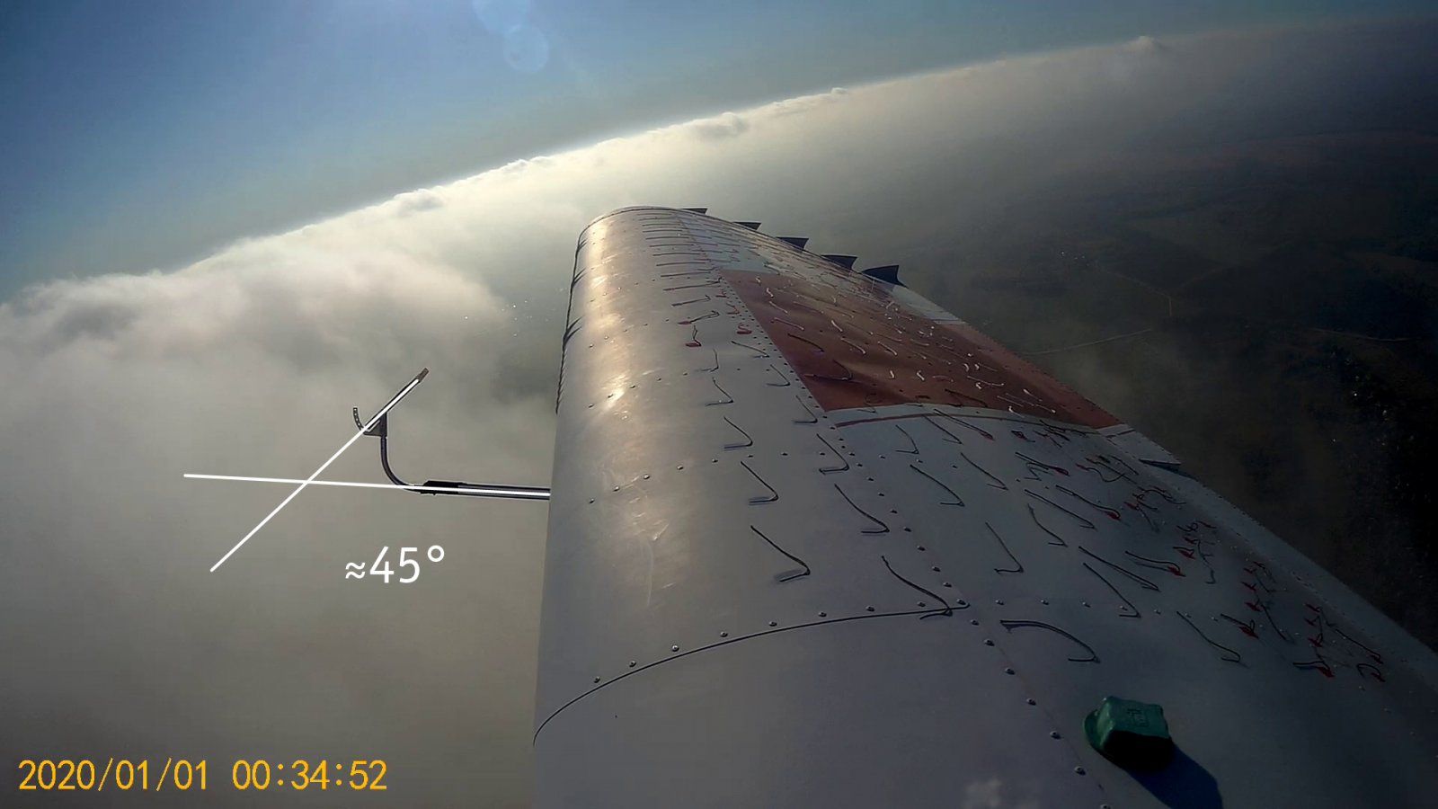

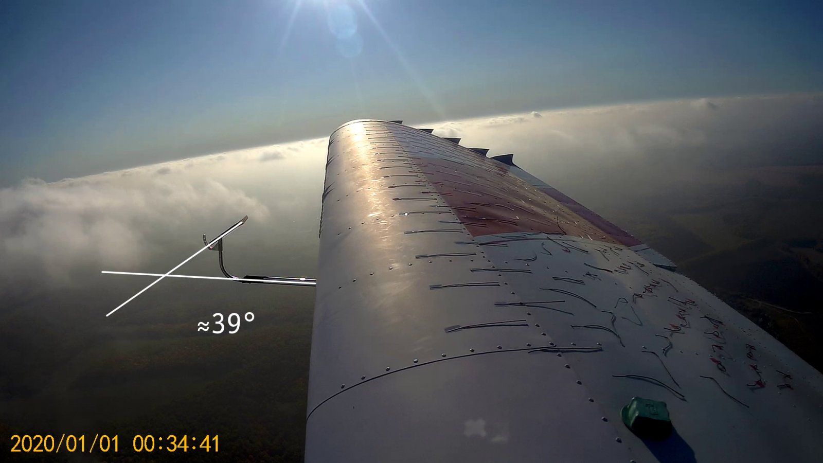

В дальнейшем, с целью визуализации пограничного слоя при применении ВПК, на правую консоль крыла были наклеены шелковинки контрастного цвета, а в корне консоли на стойке была установлена видеокамера. Перед передней поверхностью правой консоли был установлен указатель угла атаки флюгерного типа, который находился в кадре видеокамеры. Предел отклонения флюгера конструктивно составил 45 градусов.
После выполнения полетов с включенной видеокамерой при просмотре полученных материалов было определено, что на участке крыла, где установлены ВПК безотрывное обтекание сохраняется практически до упора указателя угла атаки 42-45 градусов. На участке крыла не оснащенном ВПК безотрывное обтекание сохраняется до угла атаки не более 25-30 градусов. Кроме того был отмечен следующий эффект: при полете на малых углах атаки, на участке крыла, оснащенном ВПК, шелковинки плотно прилегали к поверхности крыла вплоть до самой задней кромки, в то время как на участке, не оснащенном ВПК, шелковинки плотно прилегали только на участке профиля перед точкой максимальной толщины, после максимальной толщины они колебались, при этом амплитуда колебаний увеличивалась по мере приближения к задней кромке крыла и составила примерно 15-20 мм у самой кромки.

Да, как то с иллюстрациями слабовато, такие большие практические работы, а не теоретизирование, а фото и видео нема.

Что то я самих ВПК не вижу. Вы их не хотите подробно показать? Или это коммерческая тайна.
UUOR
Интересные исследования, ибо дают новые возможности для модификации находящихся эксплуатации самолётов (СЛ-90 например). И можно вдохнуть новую жизнь в СН-701.:) Как и обычные ВГ, это очевидная альтернатива предкрылкам, которые сложнее конструктивно .Из достоинств - возможна временная установка. Из недостатков вижу, что эти устройства при полётах в условиях способствующих обледененению, будут генераторами наростов льда на ПК.
Про обледенение еще будут исследования. Но из опыта, СЛА не часто летают в таких условиях.
