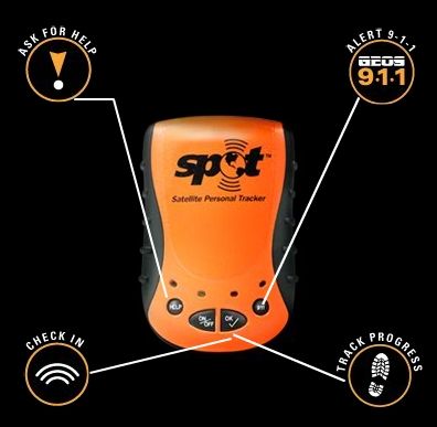

Лучший вариант, позвонить другу с информацией, куда, как и во сколько, до взлета и после посадки. Если делать это регулярно, то вопрос отпадет сам собой. Ну и совсем не дорогой для ЛА любого класса, маячок SPOT, даже при катастрофе и полном разрушении сильно упростит поиски если был включен в режиме трека.
    18,9 КБ · Просмотры: 163

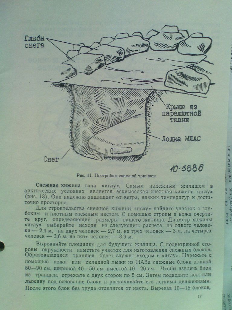

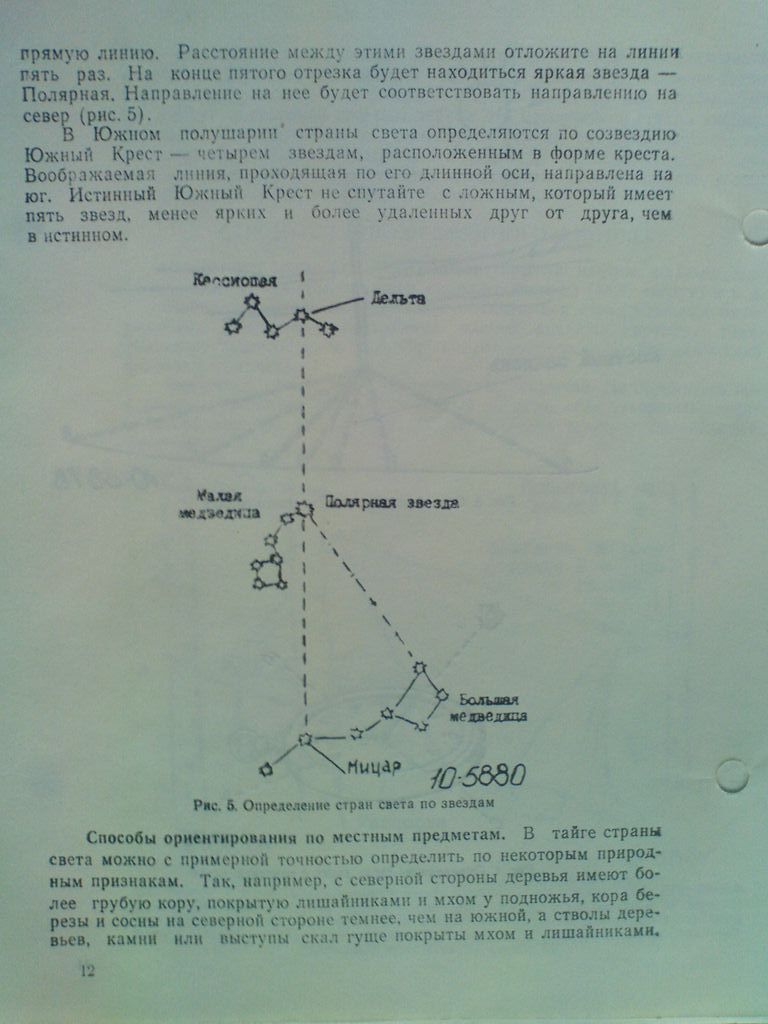

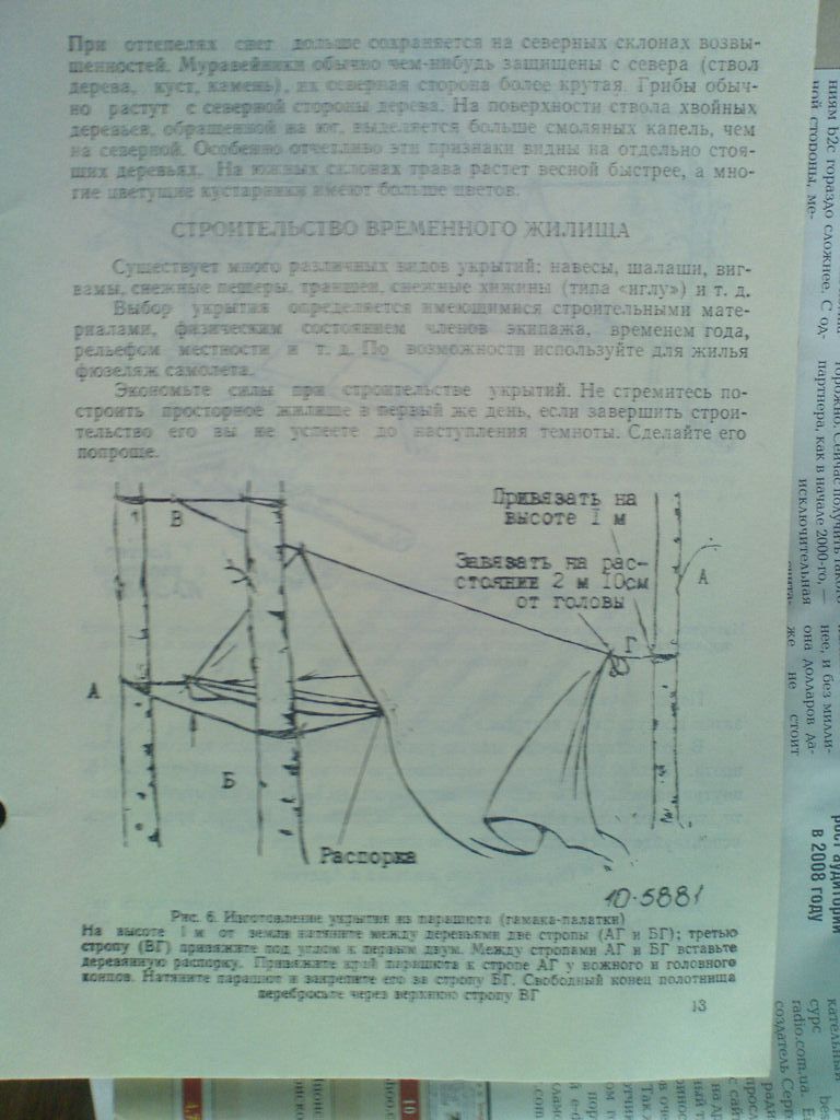

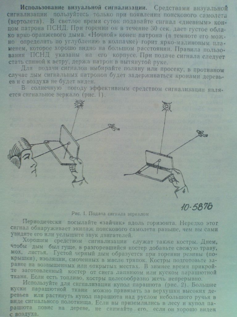

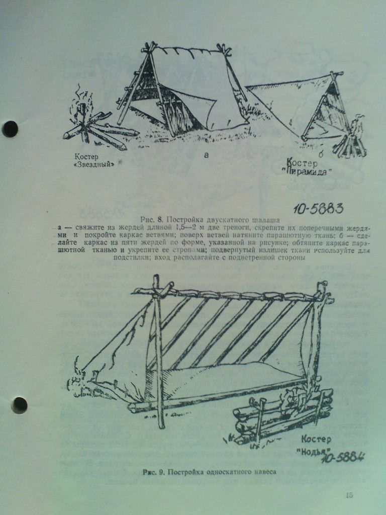

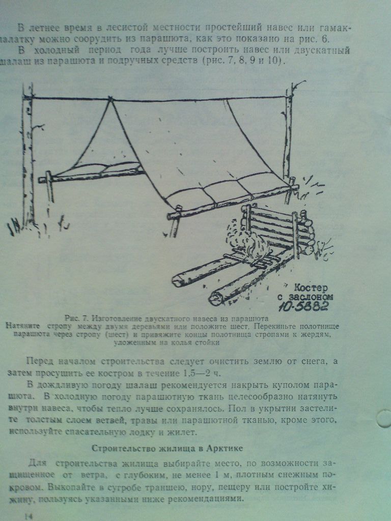

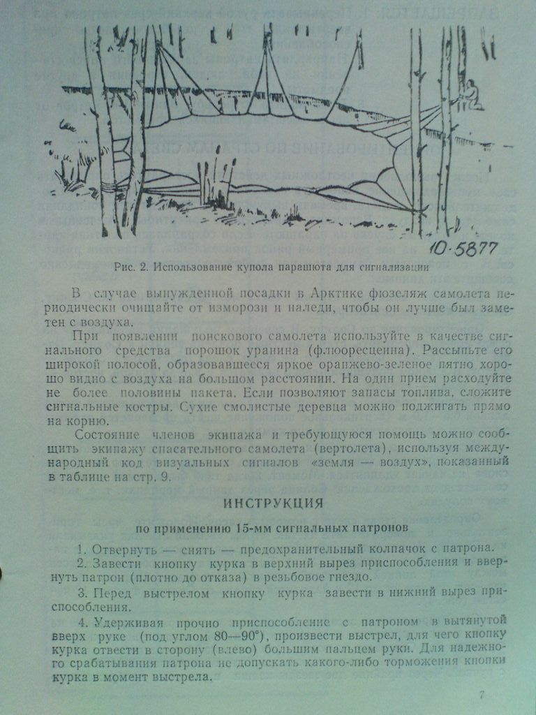

дабы не ждать у "моря погоды" выкладываю страшно секретную ( в своё время) ИНСТРУКЦИЮ ПО ВЫЖИВАНИЮ
    86,2 КБ · Просмотры: 130
    116,6 КБ · Просмотры: 131
    145,3 КБ · Просмотры: 159
