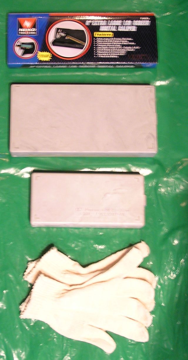

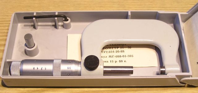

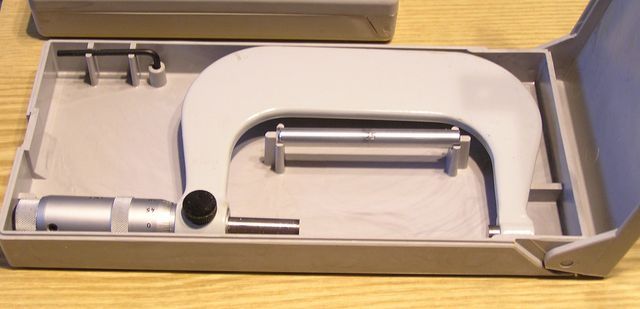

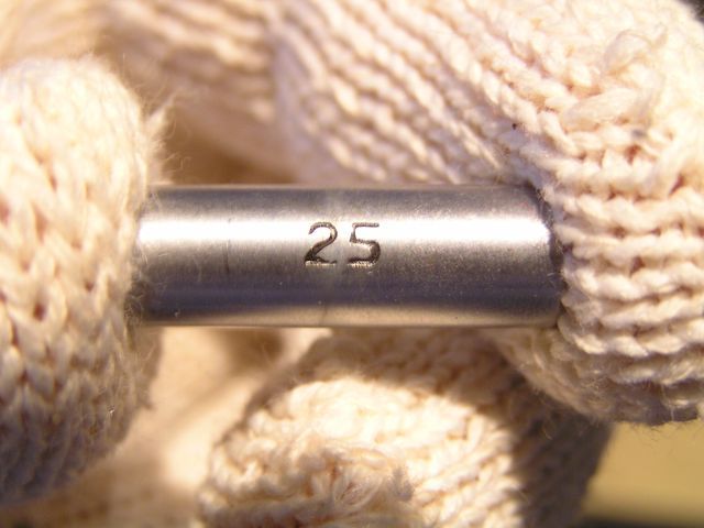

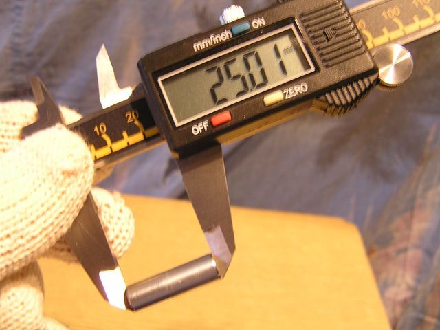

Начнём. Вот что у нас есть для поверки. Перчатки нужны, чтобы не нагревать инструмент. Температура - комнатная, около 21 градуса Цельсия.
/me
    96,2 КБ · Просмотры: 215
Микрометр модели 1003 класс 2, 25-50 мм с установочной мерой.
Заводской номер 1719.
/me
    27,9 КБ · Просмотры: 251
Микрометр модели 1003 класс 2, 75-100 мм с установочной мерой.
Заводской номер 6432.
/me

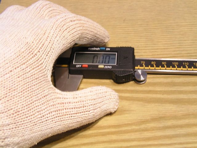

    26,3 КБ · Просмотры: 226
Показания штангенциркуля в случае касания без приложения усилия.
/me

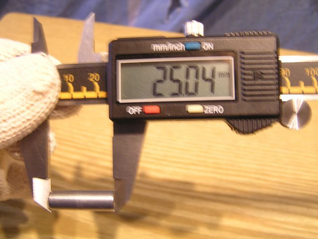

    39,4 КБ · Просмотры: 245
Погрешность уж очень похожа на систематическую.
/me

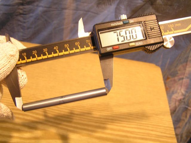

    35,1 КБ · Просмотры: 216
А если большим пальцем движок прижать... Отсчёт становится "в нули" и не дёргается.
/me
    44,1 КБ · Просмотры: 254
Мне кажется, что при высокоточных измерениях важен не только факт касания инструмента, но и усилие касания. На микрометрах есть трещётка, у штангенциркулей - механизм плавного хода, останов которого под действием небольшого усилия пальцев руки означает возможность считывания измеренной величины с наименьшей ошибкой.
И всё же, полагаться на точность штангенциркуля лучше 0.1 мм, я бы рекомендовал только в случае крайней необходимости.

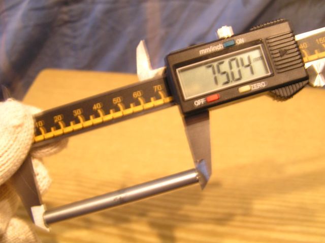

/me
    54,6 КБ · Просмотры: 245
