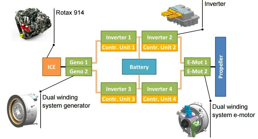

Кто нашел какой они используют генератор на 100кВт?
У нас  на 120 кВА есть только ГТ120Пч6 , но он 400 Гц. Нов ес у него всего 68 кг. Кстати разработка СССРовская  Есть ли что то современное?. На ГТД у буржуинов ставят 90кВА  с "грязной частотой".
Но в этом проекте скорей всего  тот же Э\мотор, но в генераторном режиме.
Если у кого есть информация - просигнальте пжл.
TREV (Turbine-Recharging Electric Vehicle). 36 кВт.
https://www.drive.ru/news/56d6c4eeec05c47d3300075e.html
Похоже   тот же Э\мотор, но в генераторном режиме.
Нет. Отдельный генератор.
По ссылке выше в мурзилке все расписано.
Хотя основной мотор вроде как тоже может вставать в режим генератора и подзаряжать батарейки при покидании эшелона.
Отдельный. однозначно, я про конструктив.  Даже на картине видно. Я тут с одной компашкой  буржуинской контачу - ищу мощный генератор. Они предложили свой мотор в режиме генератора крутить. Впечатлило. Конструктив типа на постоянных магнитах, но сегодня про Siemens смутило Dual winding -Двойная обмотка.
Вот на картине
    49,4 КБ · Просмотры: 130
Судя по структуре двойное резервирование? Или я что то не допонял?
Да, причём по всем частям системы,
то есть там всего 4 инвертора и 4 системы управления.
В чисто электро самолёте, где нет бензинового двигателя у них также полное дублирование. (самолёт уже давно летает и продаётся)
