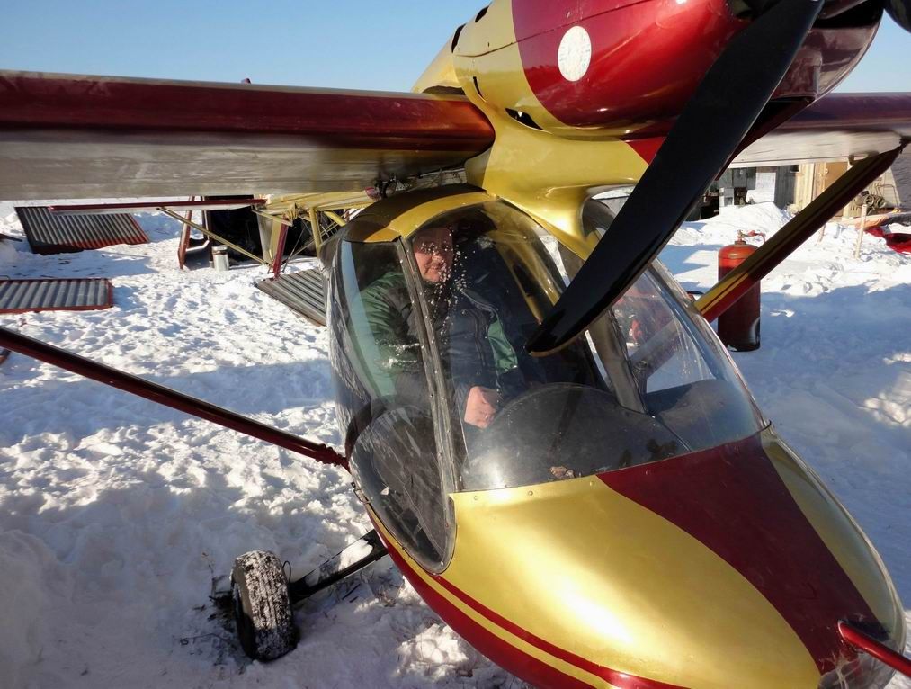

Самолетик даже с первого взгляда оказался очень милым, хоть и был завален по самые уши снегом. Полчаса раскопок в три лопаты и он был освобожден от снежного плена. Так как за бортом было -23, для разогрева двигателя поставили газовую пушку. Еще полчаса и мы услышали нежный шелест мотора. Оставалось расчехлить крылья, но это оказалось не так то просто. Самолет не расчехляли с ноября. Дождь и мороз сделали свое дело. Чехлы намертво примерзли к крылу.

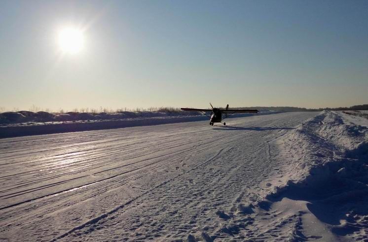

С помощью той же пушки и какойто матери чехлы удалось отодрать. На кыле остался неравномерный (шагрень) слой льда 1-5 мм. Даже в таком виде самолетик резво помчался по взлетке и метров через 50 взмыл в небо. Полетав несколько минут пилот приземлился и предложил одному из нас занять место 2го пилота. Полетел конечно же Ваня, так как Самоль приобретается для него. Сразу после отрыва пилот (владелец самолета) передал управление Ване. Самолет очень послушный и предсказуемый, легкий в управлении.
По приземлении у Вани было столько восторга. Он получил громадное удовольствие от пилотирования сего чуда.
На вопрос: ну что, забираем? получил однозначный ответ-да.
Это касается "Ехать"- о "шашечках" читать далее......
Тебе "шашечки" или

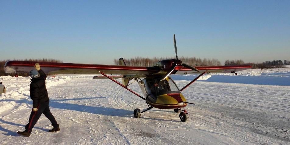

Безусловно самолет требует незначительного косметического ремонта. Прилепленые на скотч посадочные фары и отвалившеяся местами шпаклевка немного портит общее впечетление о самолете. Половина крепежа не зашплинтована. Что подтверждает народную присказку, в авиации все тяп-ляп и полетели. Но это поправимо.

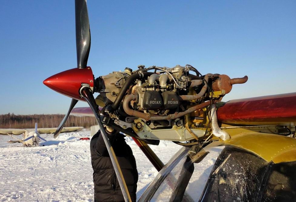

После непродолжительного времени полетов начались перебои в работе двигателя. При наборе оборотов выше средних мотор начал счихать и судоржно дергатся. Приняли решение о замене свечей. Замена не принесла никаких результатов. После того, как мотор заглушиш и покуриш, он вновь заводится и работает ровно на высоких оборотах несколько секунд, затем вновь начинает судоржно трястись. Как оказалось, эта проблема возникла еще в ноябре, но владельцем самолета не устранена до выставления на продажу. Хотя меня заверили,что с бортом все ОК.
На этом этапе наши предпродажные покатушки прешлось и прекратить. Жаль что мне не удалось пролететь.

К стати, сбои в работе больше похож на недостаток топлива.

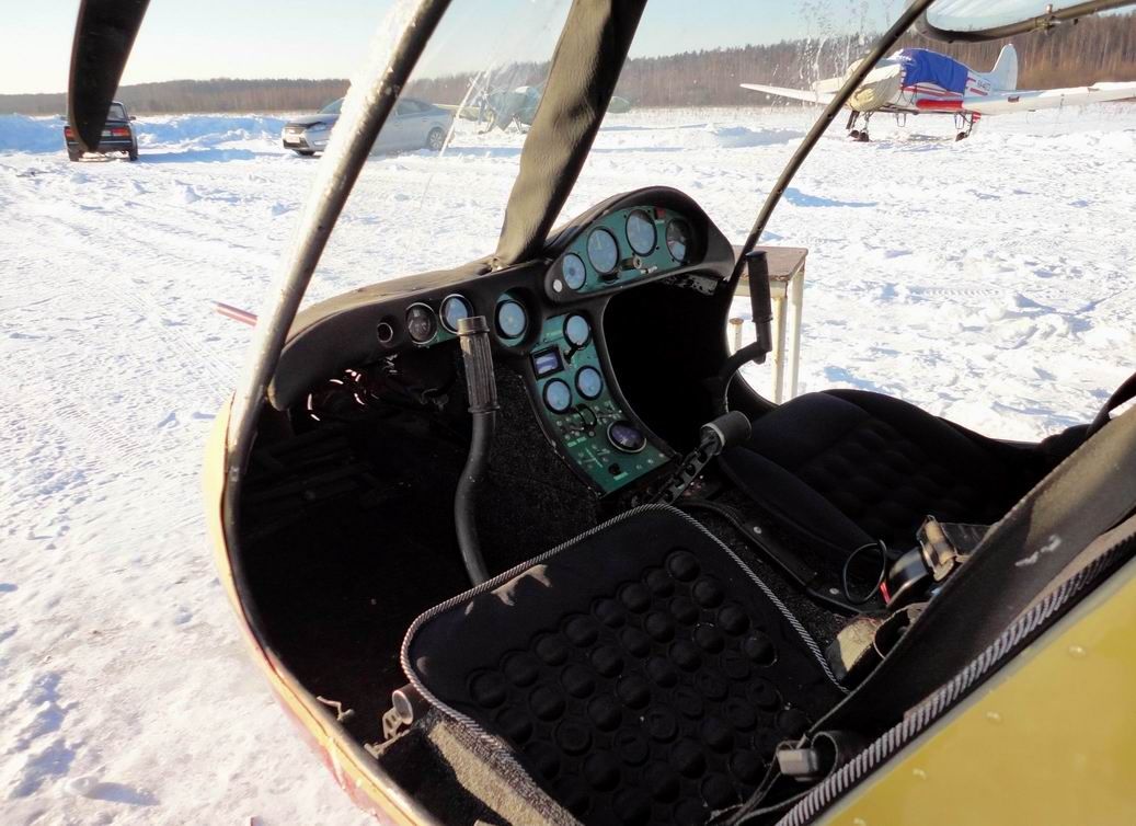

[highlight]Прежде всего я обратил внимание на обмерзшие пробки топливных баков[/highlight] на крыльях. А ведь на них отверстия для подсоса воздуха в бак. Но мою версию по топливу проигнорировали, упершись в зажигание. Тем не мение я вспоминаю высказывания Лодочника о необходимости контроля давления топливопровода на 912том. Манометр обязательно нужен, так же как дополнительный электрический топливный насос. К сожалению на Сигме то и другое отсутствует. Если её заберу, однозначно буду ставить.
