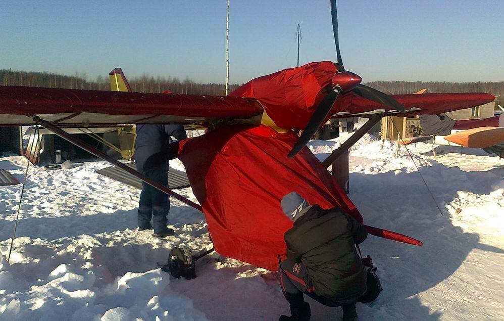

Вот так самолетик выглядит зачехленным.

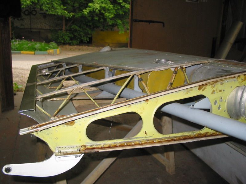

Да, но трубы (хв. балка и лонжероны крыла) были собраны из обшивки со стрингерами и шпангоутов.  😱
Это было сделано по причине отсутствия нужного сортамента. Изначально идея была использовать трубы...
А условия изготовления на авиационном заводе позволили не особо "париться", не упрощать конструкцию, а больше заботиться о снижения веса конструкции...

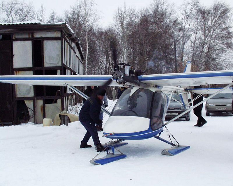

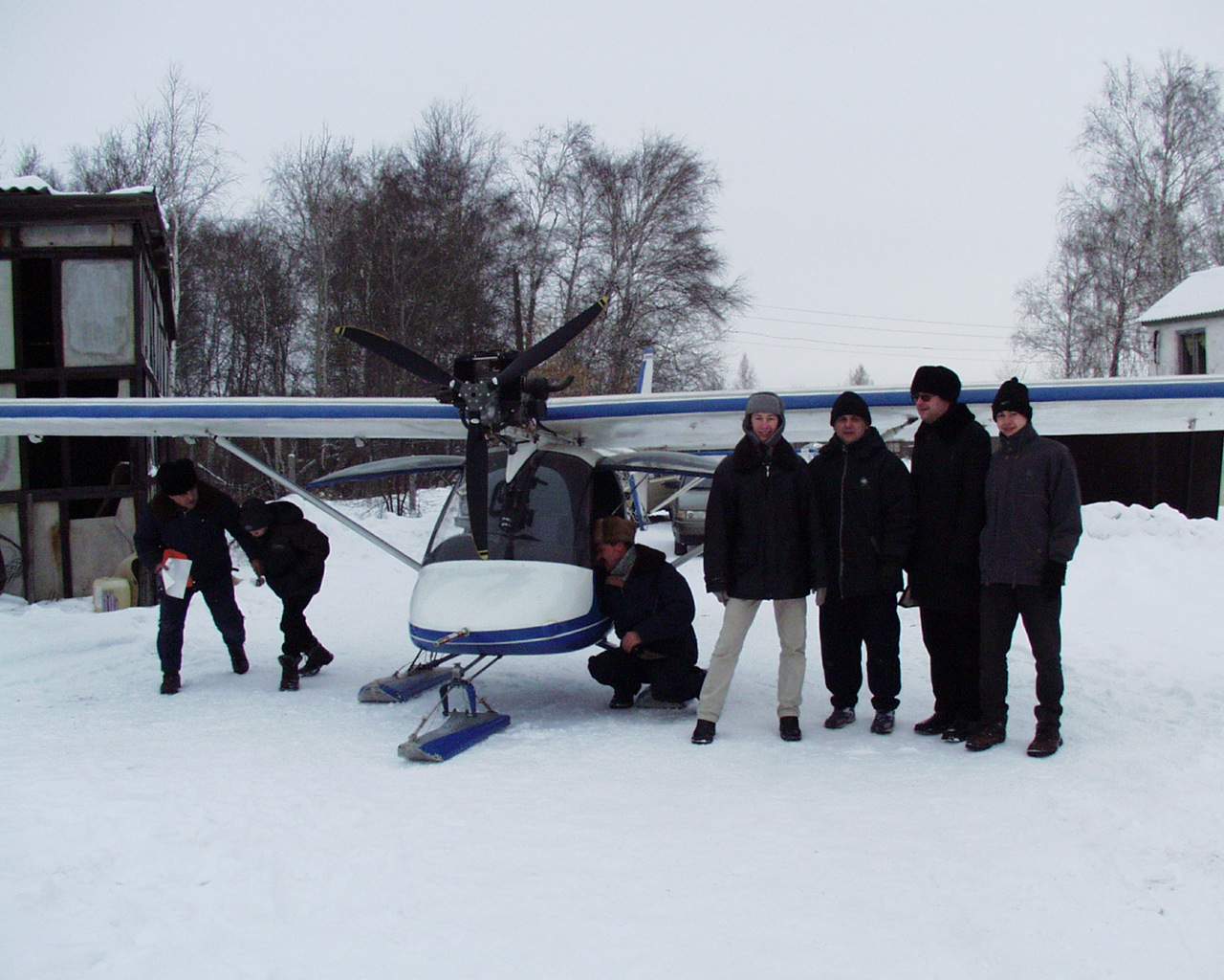

Фото с Урала и фрагменты родного крыла.

Хороший самолёт. Сам забирал его в Миассе и потом отлетал на нем 3 года.

Во, знакомые все лица! И у меня есть такакя фотка, кот орую выложил  JonSu, тока на бумаге, т.к. снимал тогда на мыльницу.
По моим сведениям самоль трижды ломал левую ногу.
Но повторюсь, летал весьма исправно.

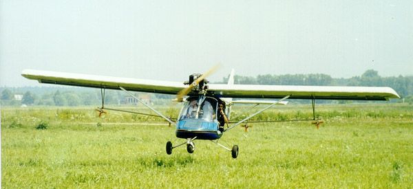

"С вашего позволения...", как говорят в Мексике. 😉

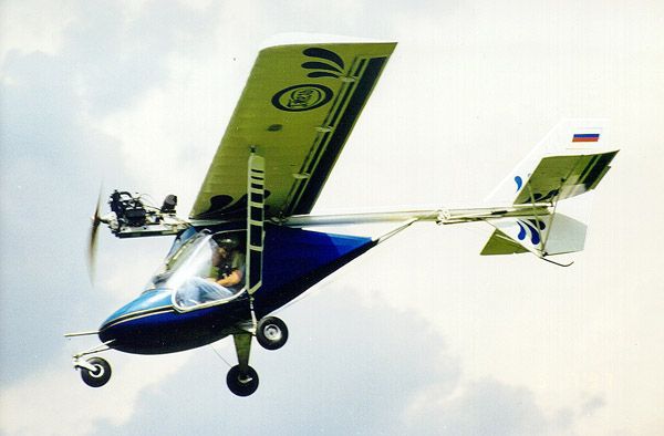

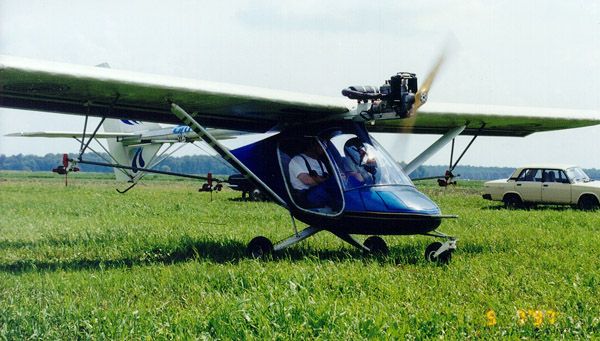

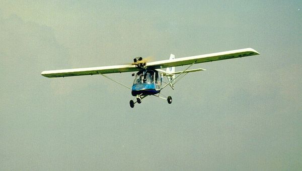

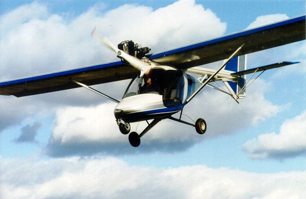

Немного общих видов.
    28,8 КБ · Просмотры: 239
    19,8 КБ · Просмотры: 238
    28,3 КБ · Просмотры: 234

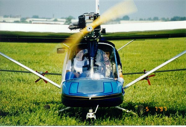

Далее...
В кабине Сергей Игнатьев И летчик-испытатель Квочур.
А крайнее фото - моя гордость. Некадрированный снимок на пленку...

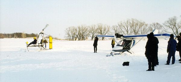

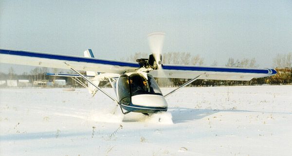

Полеты в зимних условиях в паре с первым АЖ "Доминатор" в России...

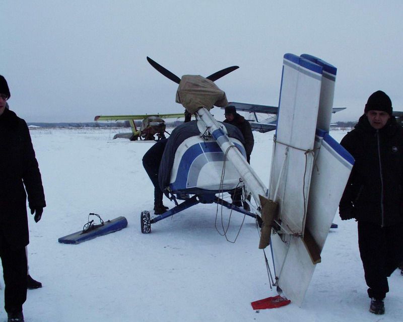

Вид в транспортировочном положении и в готовом к полету.
Трансформация - 15 мин. Сам засекал...

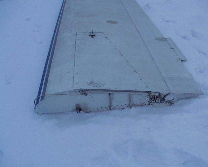

Теперь подетально.
Крыло.
Есть информация, что в исходнике вес консоли составлял 18 кг! Бензобаки встроили позднее.
Видны фрезерованные узлы навески...
Профиль Р-IIIА.
Зависающий щелевой элерон по всему размаху...
Подкос - алюминиевая труба с пенопластовым стекателем, оклеенным стеклотканью...

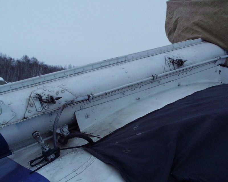

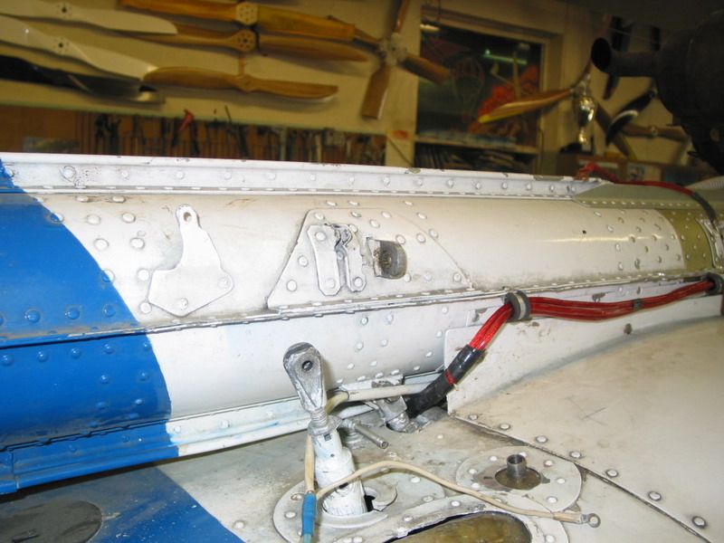

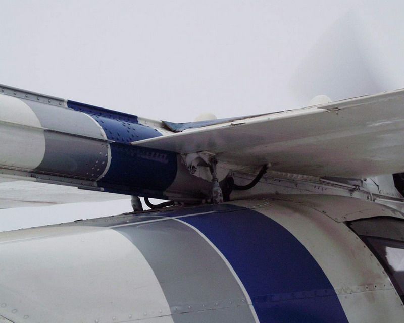

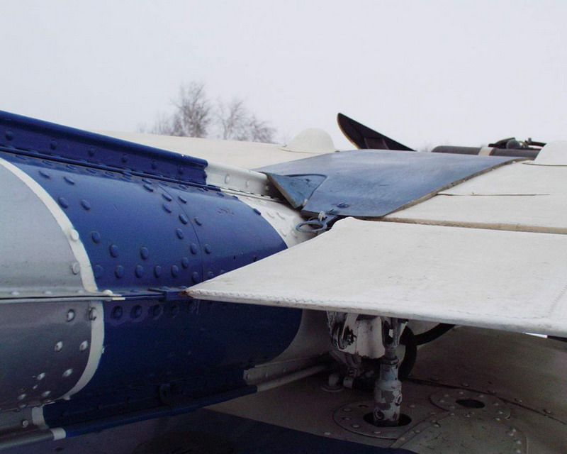

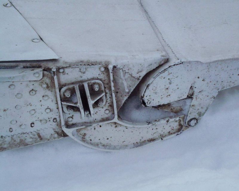

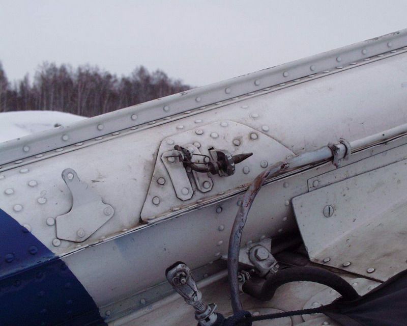

Узлы крепления консоли на балке фюзеляжа.
По результатам стат испытаний были усилены.(только на этом экземпляре).
Применение "шпингалетов" позволило сократить время сборки.

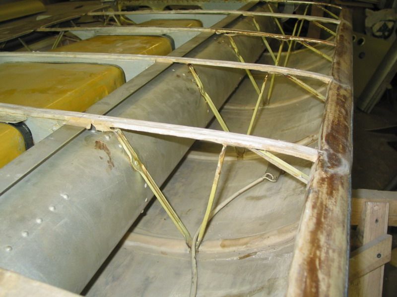

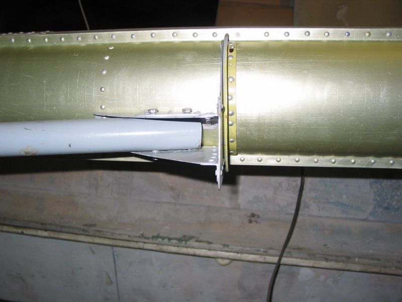

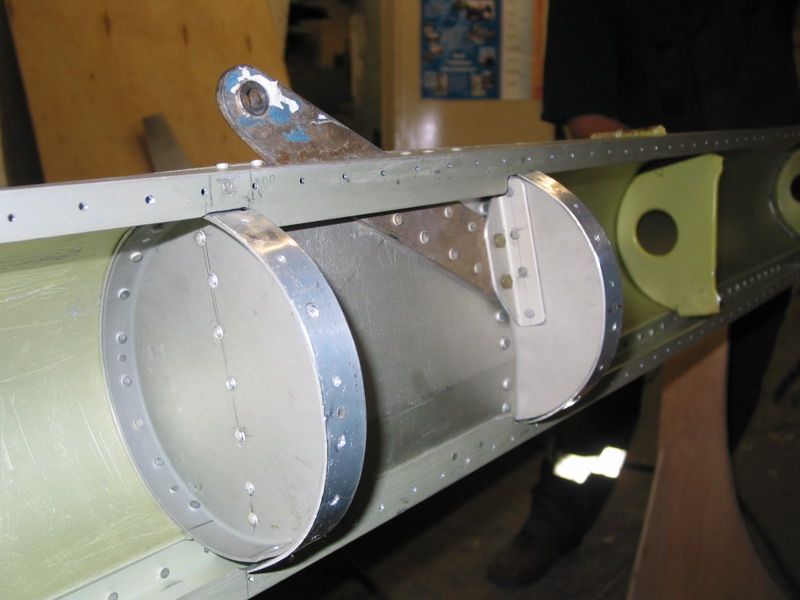

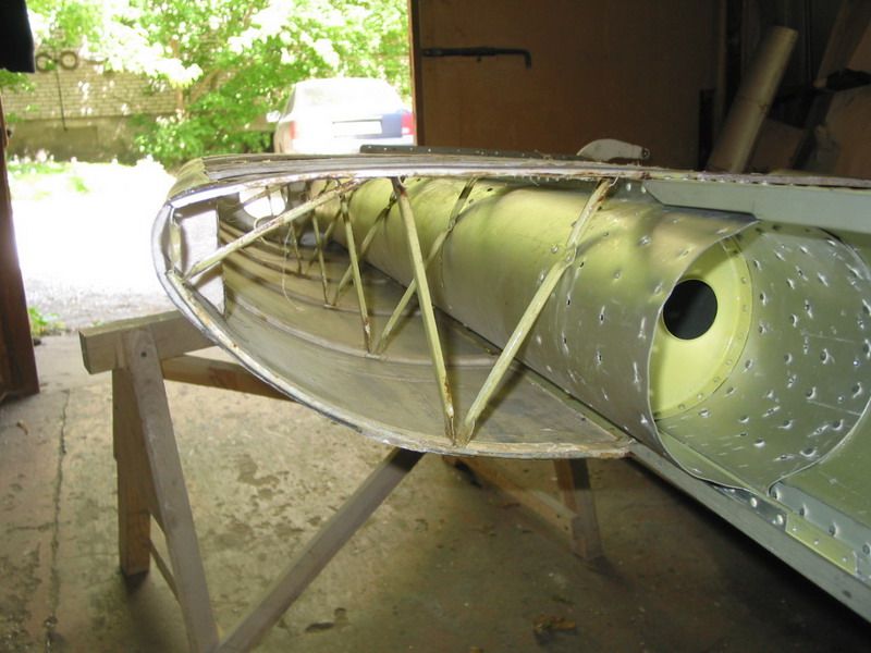

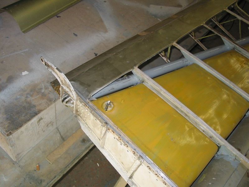

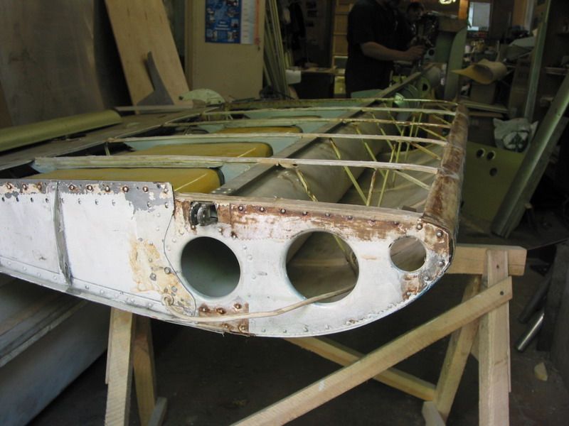

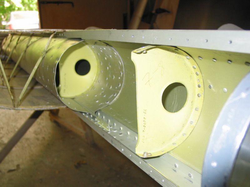

Теперь фото крыла во время ремонта после очередного падения...
Лонжерон - клепанная труба с полками и шпангоутами. Работает на изгиб и кручение.
Кручение передается на корневую нервюру.
Лобовая сила воспринимается внутренней распоркой...

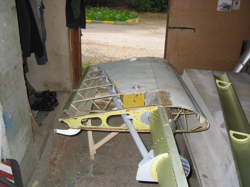

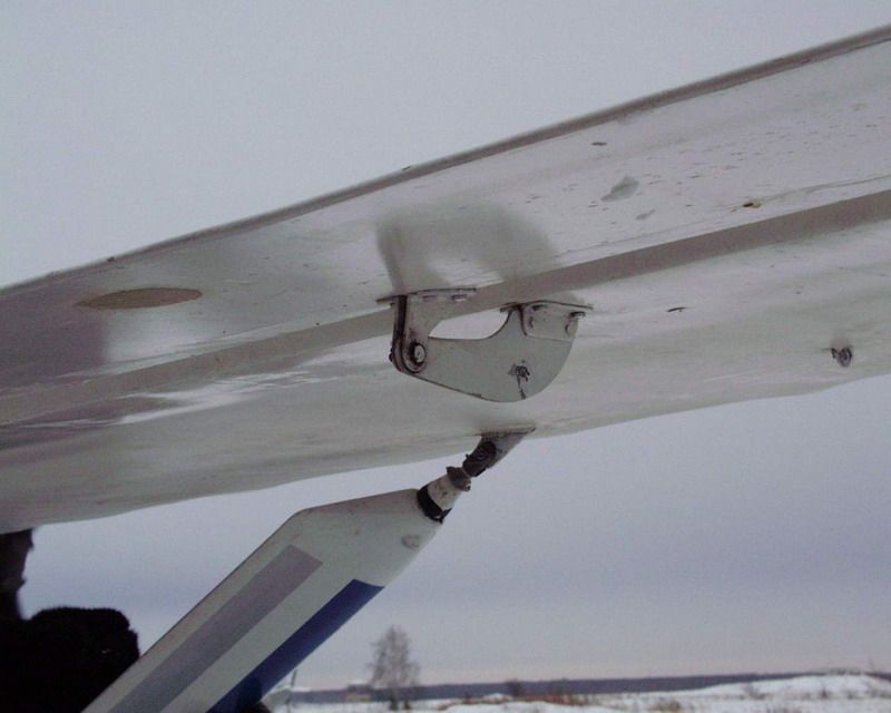

Подкосный узел крыла...
Бензобаки...
Лобик крыла из стеклопластика...

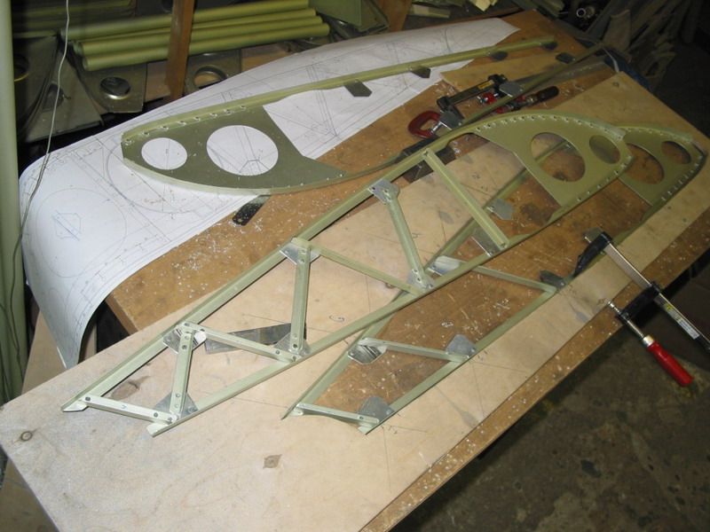

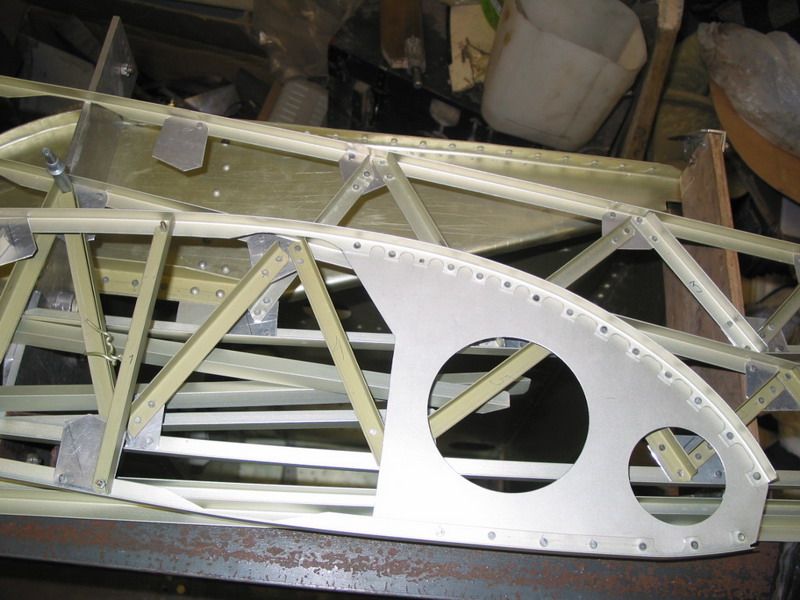

Нервюры в исходнике как бы "плетенные" из алюминиевой полоски, согнутой в зоне стоек нервюры в уголок и приклепанной к полке.
Достаточно трудоемкие, хоть и легкие.
Ремонтные нервюры сделаны проще...
