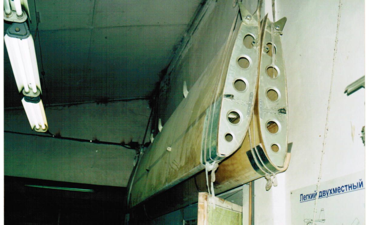

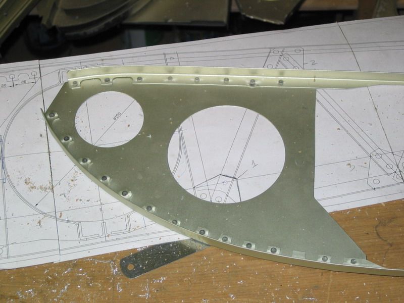

Клепка обычными заклепками, кроме замыкающих швов. Они - авиационными односторонними.
Обшивка крыла - тряпка покрытая эмалитом.

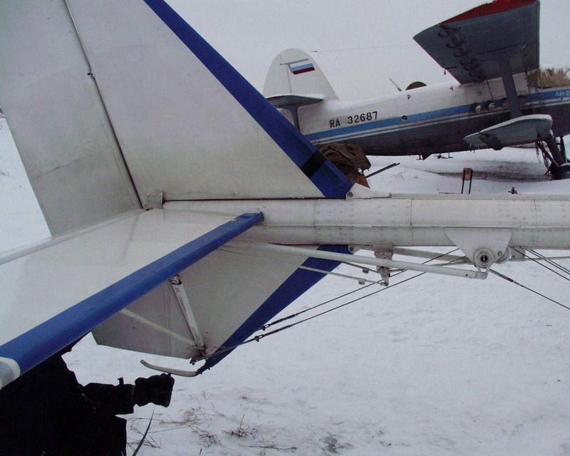

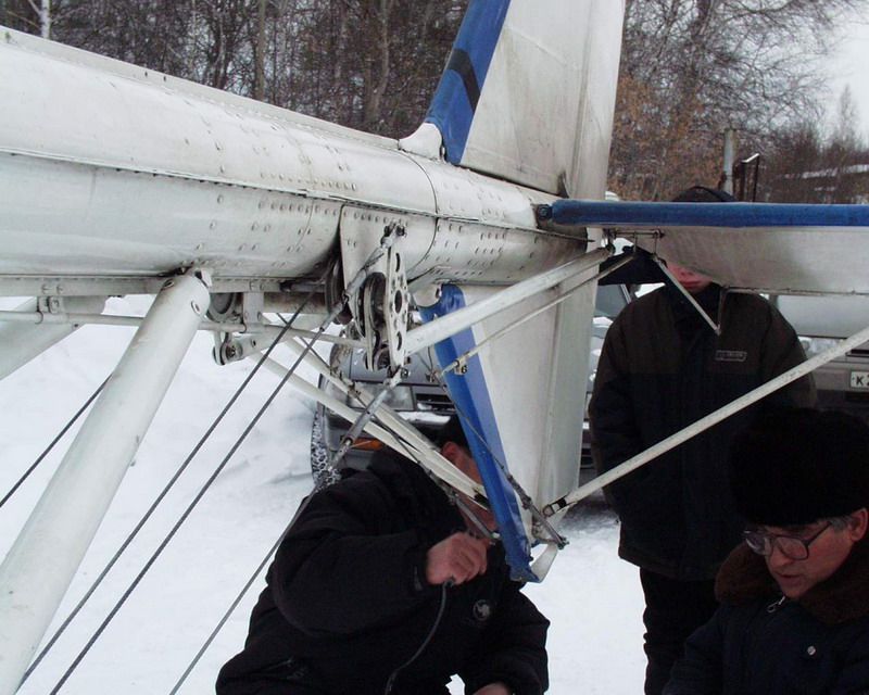

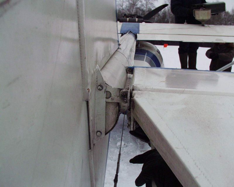

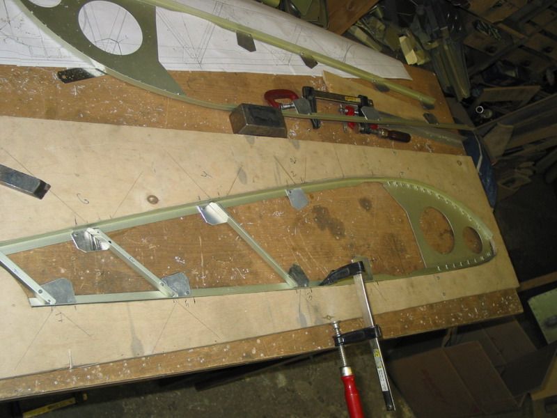

Оперение.
Обычной схемы.
Каркас из алюминиевых труб.
Нервюры-тоже сплющенные трубы с отверстиями облегчения.
Стабилизатор - складной, без отстыковки тяг управления...

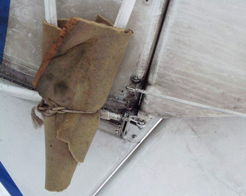

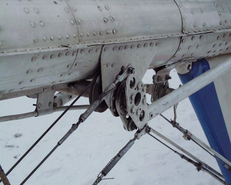

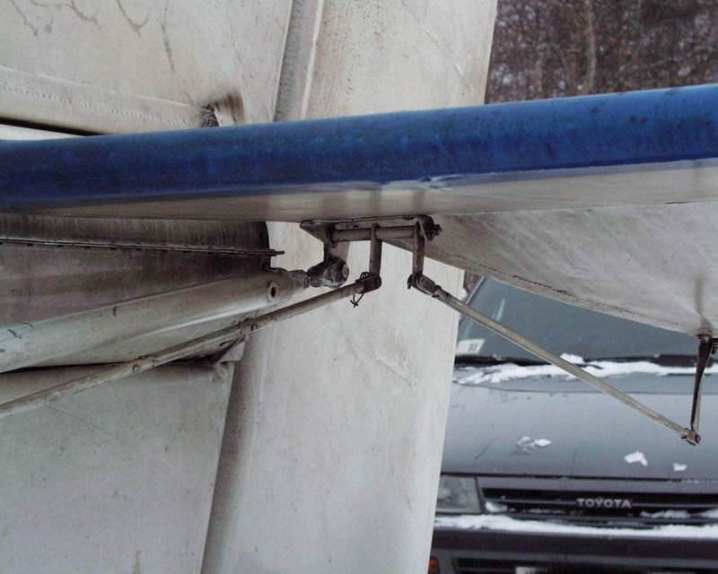

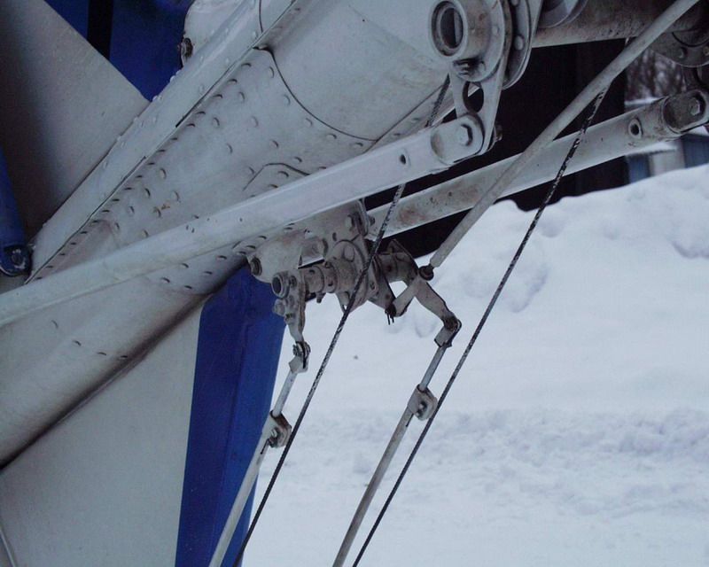

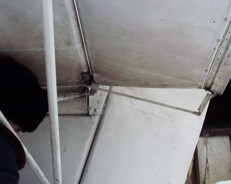

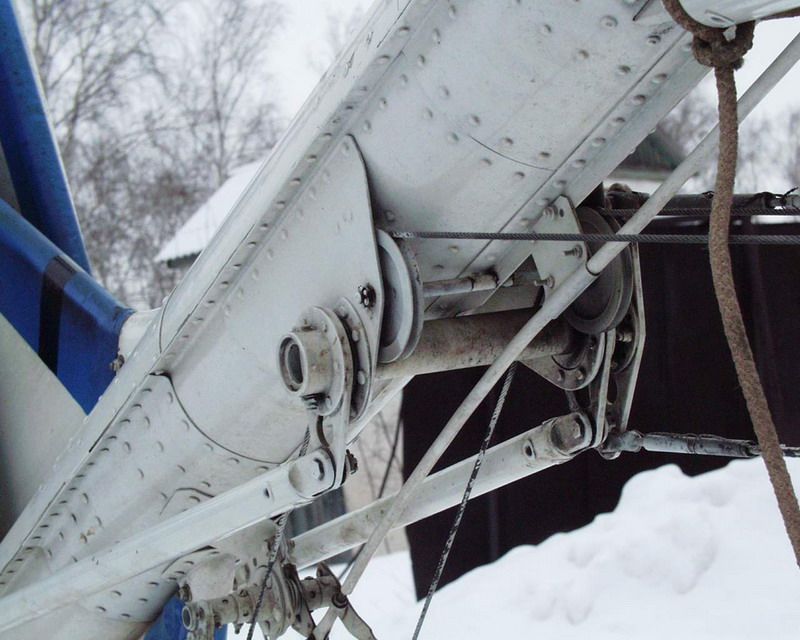

Триммер РВ появился позже..
Видна конструкция управления...

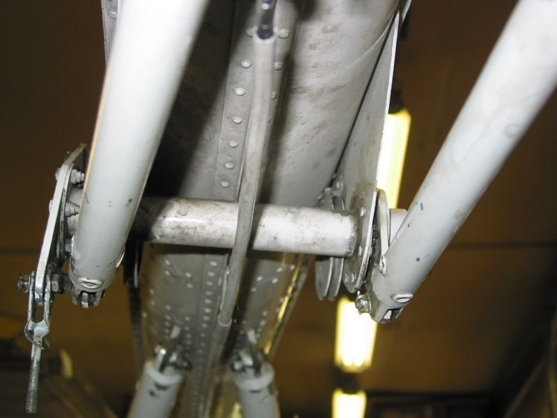

Промежуточные качалки...

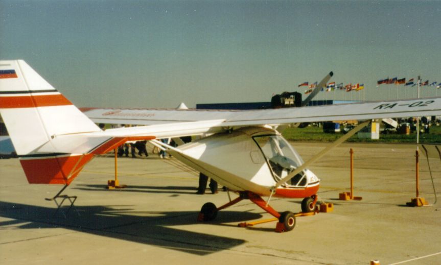

Крылышки компактно висят на стене...
    94,4 КБ · Просмотры: 209

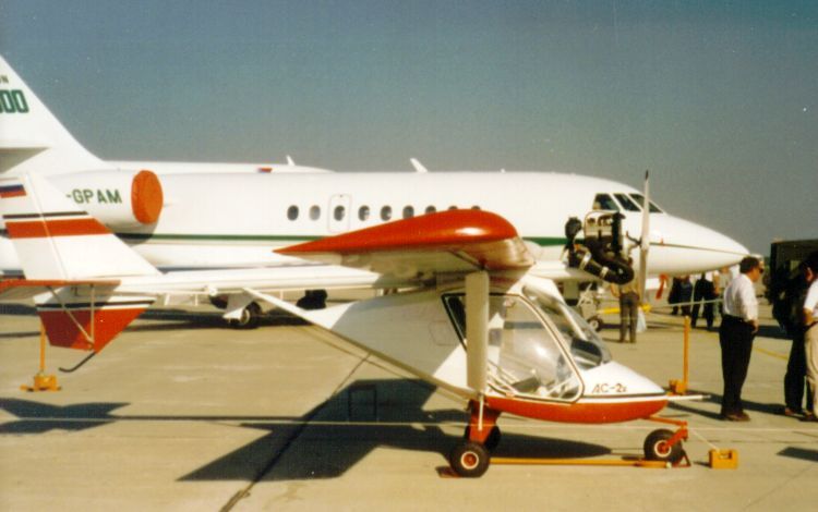

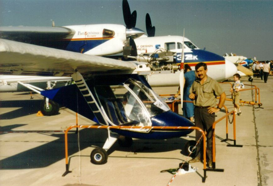

Еще немного общих видов "синий"  и "красный"  на МАКСе...
Рядом автор.
    78 КБ · Просмотры: 253
    44,8 КБ · Просмотры: 258
    53,6 КБ · Просмотры: 262

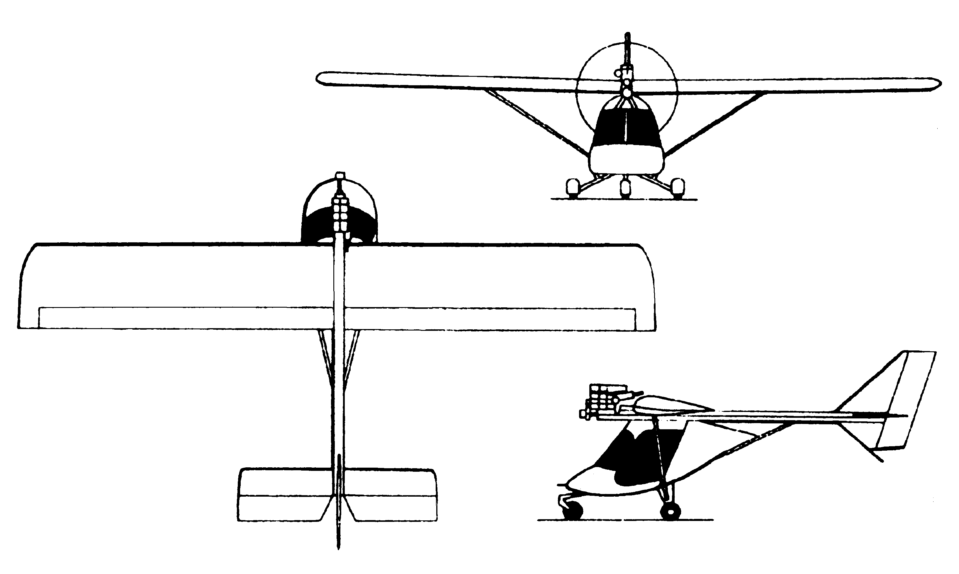

Еще пара фото и проекции...
    51,3 КБ · Просмотры: 266
    96 КБ · Просмотры: 254
    37,8 КБ · Просмотры: 257

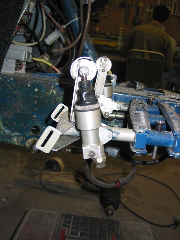

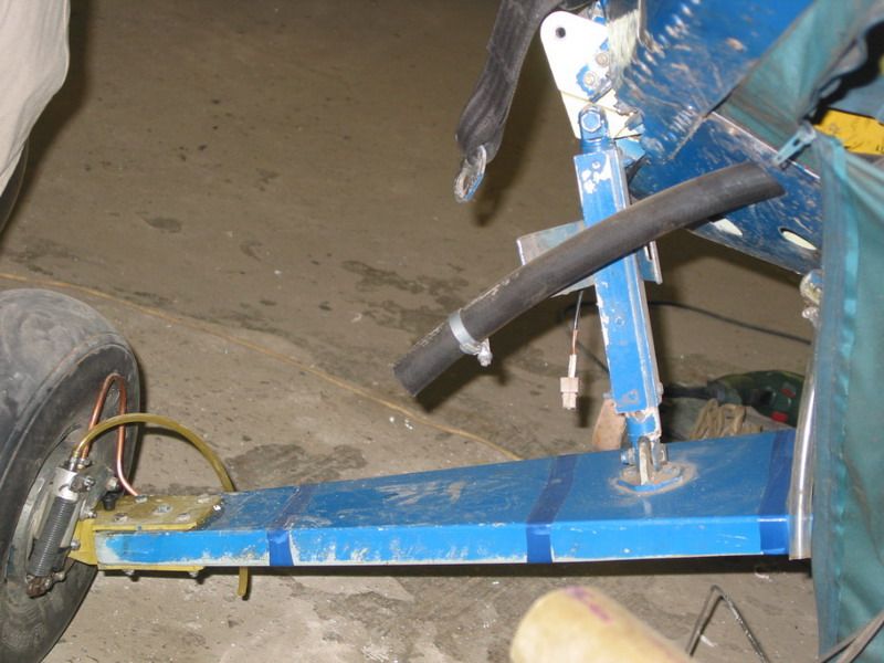

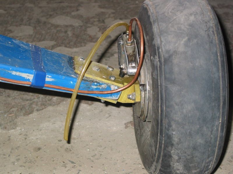

Немного про шасси.
Основные стойки - пластиковые с подкосом.
    56,8 КБ · Просмотры: 213
    68,2 КБ · Просмотры: 215
    68,9 КБ · Просмотры: 232

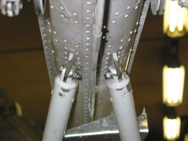

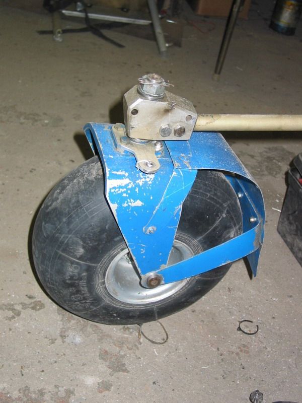

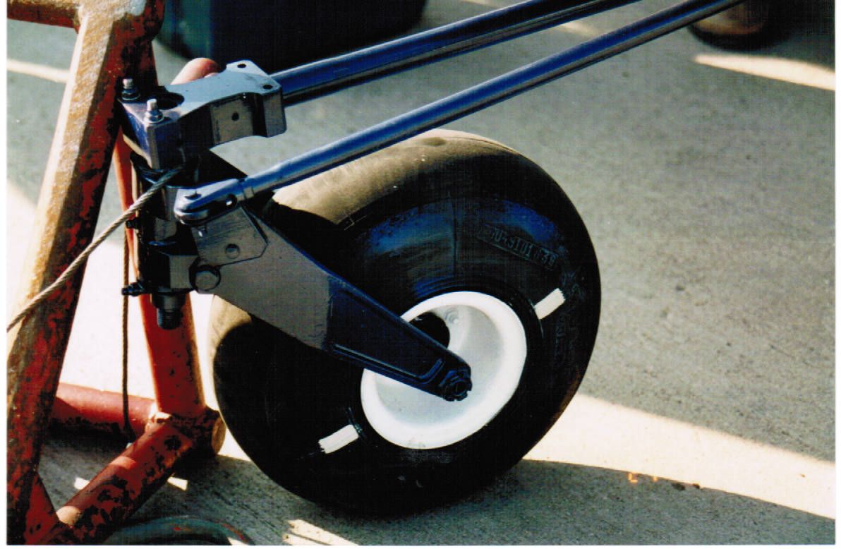

Передняя стойка на стальном стержне-рессоре.
Вынесена вперед.
    120,3 КБ · Просмотры: 226
    70,7 КБ · Просмотры: 226
    121,9 КБ · Просмотры: 218

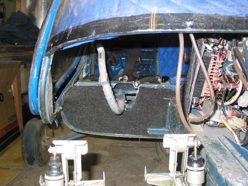

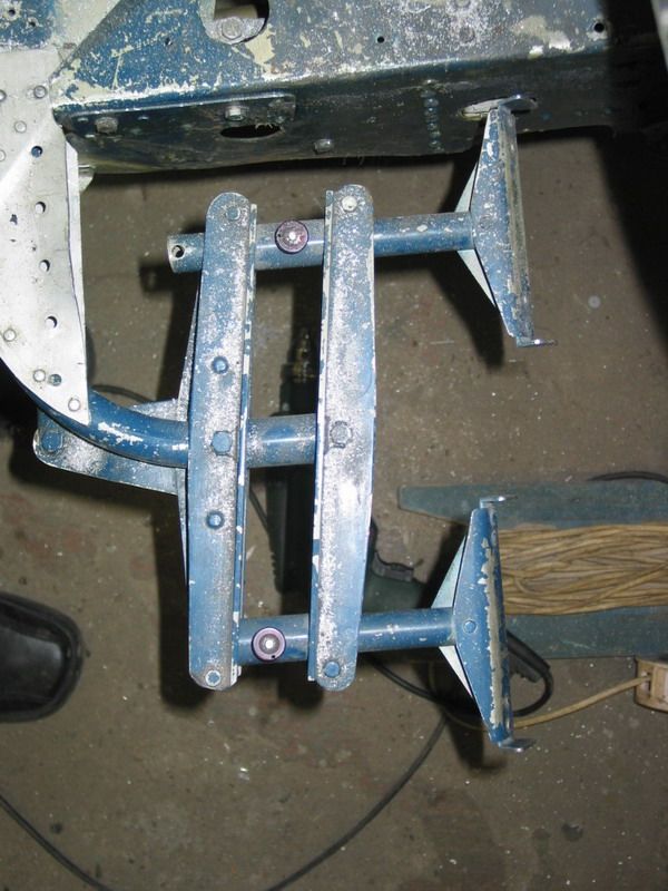

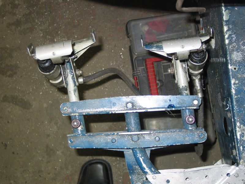

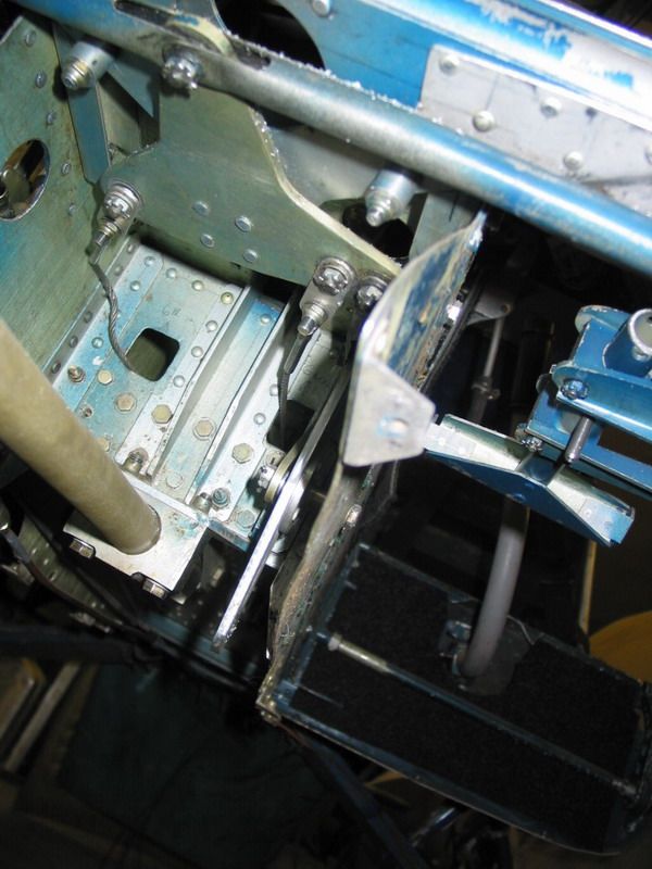

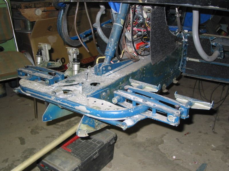

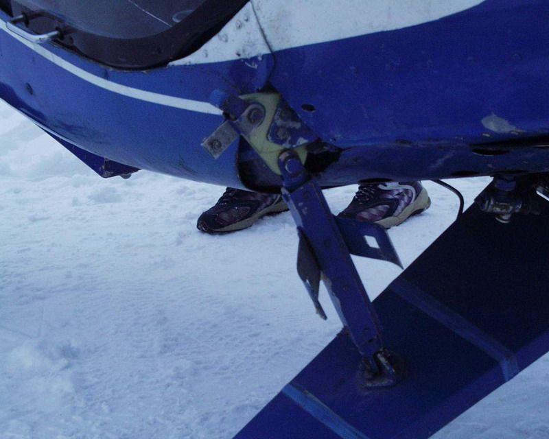

Заделка передней стойки...
Видно устройство педального управления...
    66,4 КБ · Просмотры: 217
    71,9 КБ · Просмотры: 216
Педали регулируемые
    87,6 КБ · Просмотры: 265
    79,8 КБ · Просмотры: 221
    80,3 КБ · Просмотры: 227

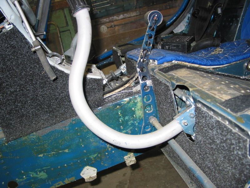

Раздельные тормоза на педалях.

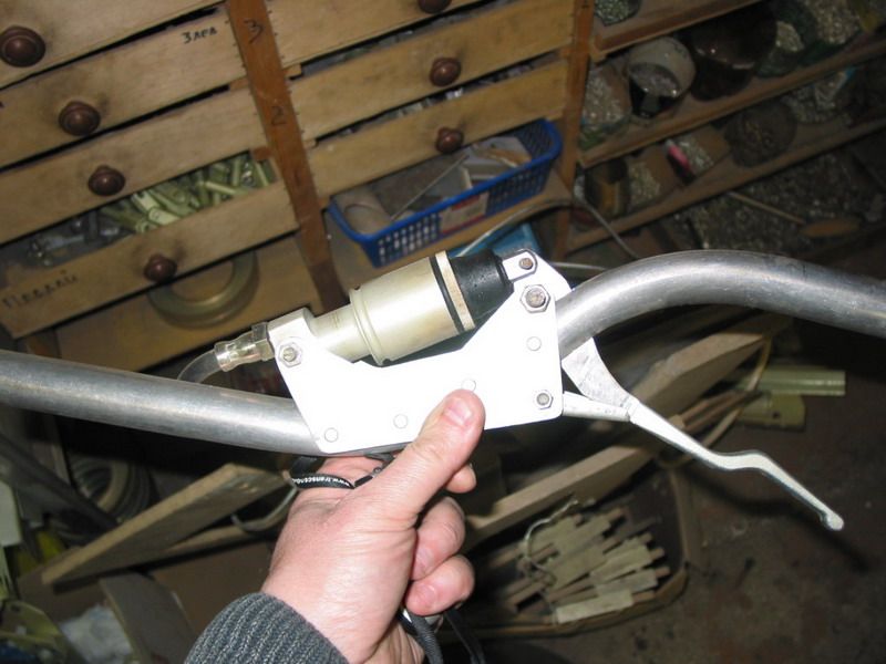

Ручка управления...
    66,1 КБ · Просмотры: 273
    101,5 КБ · Просмотры: 223
Ручка управления...
Вариант тормозов на ручке управления...

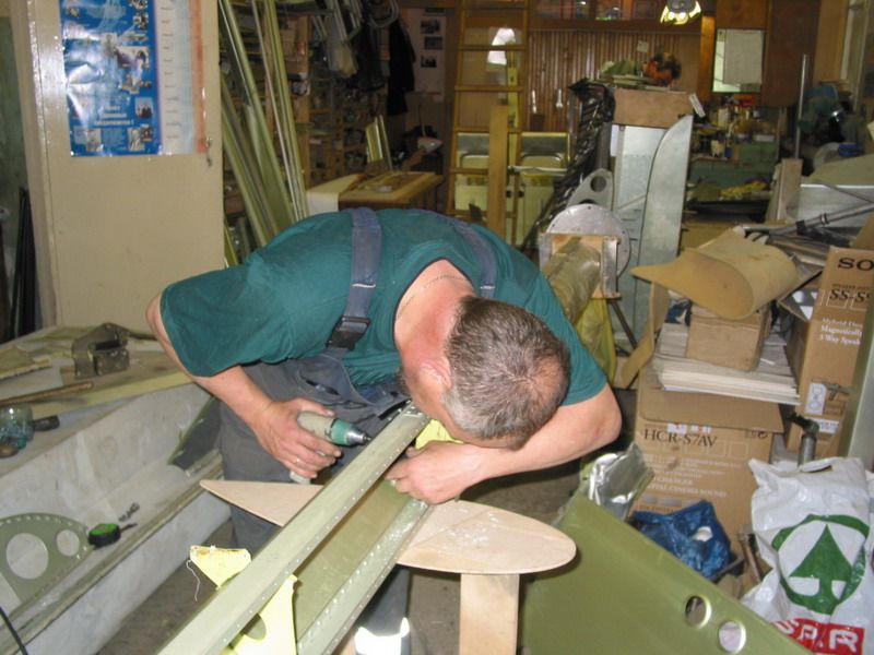

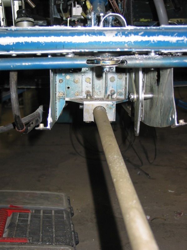

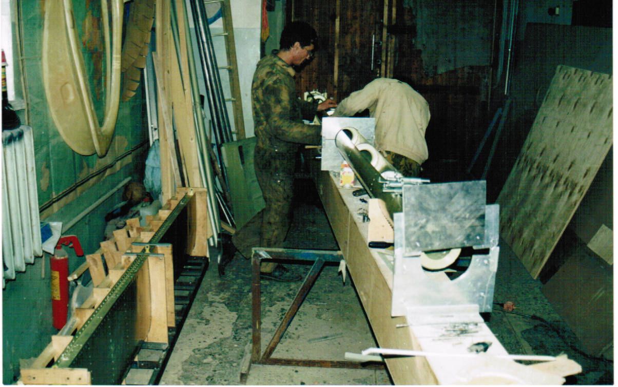

Как говорилось ранее, из-за отсутствия сортамента нужных тонкостенных труб большого диаметра, балка фюзеляжа - клепанная.
На заводе была сделана оснастка, как на "Боинг"... 😉
А в мастерской достаточно простого стапеля для ее сборки.
    76,9 КБ · Просмотры: 263
    140,1 КБ · Просмотры: 210
    127,5 КБ · Просмотры: 217

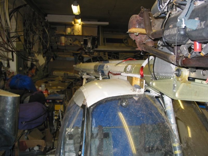

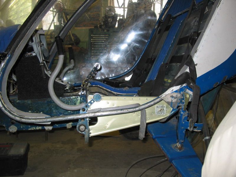

Силовой каркас кабины был достаточно рационален.
Клепанная швеллерная балка - основа кабины.
Круглая клепанная балка фюзеляжа.
Соединялись стойками по "классической" схеме.
