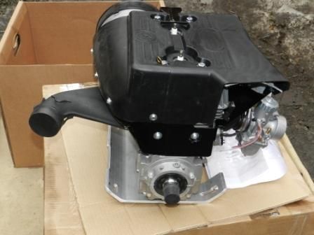

Собираю автожир,мечтаю вписаться в 115кг.

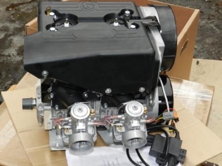

Получил вот такой двиг.с коммутатором.
Вес в таком виде:
-двиг-34кг.350гр
-коммутатор-404гр.
Тех описания нет.По этому возник вопрос.
Для запуска ,чего то не хватает(не учитывая глушитель)....
Бензонасоса нет,  с глушителем  503го  , редуктором  2,58, с  винтом 3х  лопастным, с моторамой будет  47-48кг  +  - 1кг.Не видно  в фильтров и регулятора  напряжения.

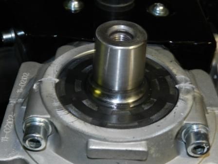

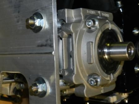

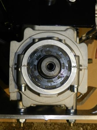

Обещанные фоты флянца , кто желает редуктор Ротакса.Вал конический, без шпонпаза.
А вообще то Штурман на параллельной ветке все установил и разжевал по этому редуктору,а Иванов расписал особенности
"национальной расточки"  🙂

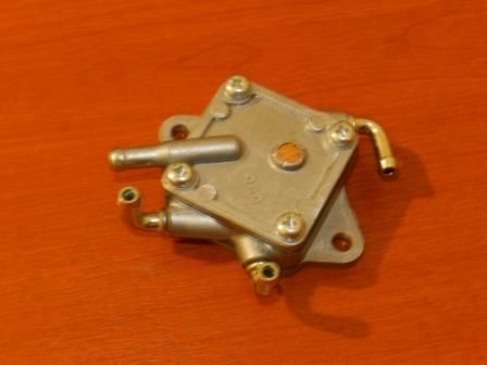

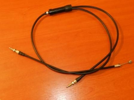

Двиг пришел без насоса Пришлось докупить насос двухкарбовый.Спаренные тросики газа и холодного пуска(может правильное название другое)

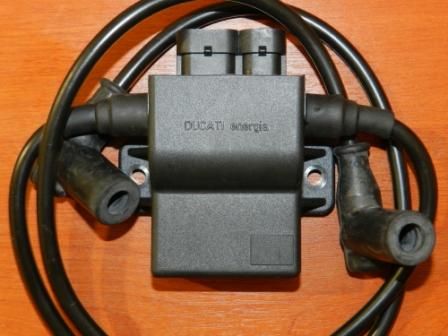

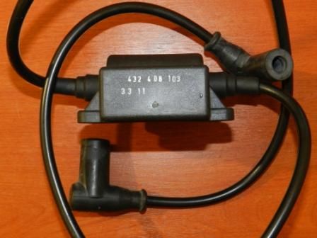

Зажигание Дукати.Не знаю о каких катушках зажигания идет речь....Высоковольтные провода идут от черного блока(наверно коммутатор).Он подсоединяется к разьему зажигания(маленький ,трехштырьковый) От зажигания идет еще один разьем (четырехштырьковый)наверно к приборной панели.С ним мне пока непонятно .Надо как то датчик тахометра подключать.

Про  катушки  зажигания...
Ну  на  фото  в  Ответе #2 вроде  виден  программируемый  коммутатор  в  едином  корпусе  с  двухискровой  катушкой  зажигания  Дукати...  С  виду - как  от  РМЗ 500.
Кстати - а  какой  номер  на  этом  блоке  выбит ?
Четверной  квадратный  разъём - скорее  всего  -  на  выпрямитель  регулятор  напряжения.
Электросхема  там  скорее  всего  должна  быть  очень  похожая  на  РМЗ 500.
«электрическая схема Дукати програмируемого (  РМЗ 500 ).»
«Комплект электрооборудования  Дукати новый - с  програмируемым  блоком  зажигания.»

Коммутатор вот такой. Номер нанесен краской сторца
432 408 103
33 11
