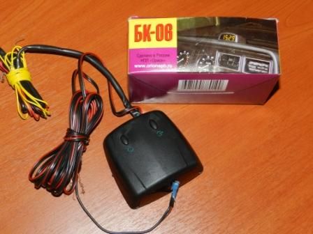

Строю автожир тахометр нужен в первую очередь мерить обороты ротора ,все остальное приложение к этому.
Вопрос какой датчик поставить на ротор,чтобы БК-8
смог читать обороты?С официального сайта ответа не получил...

amba, А там вообще датчик нужен?
Я не знаю что такое БК-08, но возникло подозрение, что там также как на моём цифровом тахометре; один из тонких цветных проводов обматывается вокруг высоковольтного провода зажигания поверх изоляции, а другой - контакт на массу.
НЕ...С двигателем все предельно ясно.
Бери с катушки,обматывай высоковольтник(на зажигалках),
с генератора у дизеля-это все понятно 1000+1способ
описаны в руководстве к изделию.
Вопрос как снять с вала на котором ничего нет.
Есть прибор,питание постоянное от генератора и собственно вращающийся вал.Что(какой доступный датчик) можно приладить чтобы тахометр начал считать?Может от какого зажигания или от станка или магнит на вал приклеить и какую катушку рядом установить?

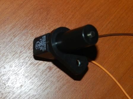

Купил ВАЗовский датчик коленвала.Как его запитать?
    21,4 КБ · Просмотры: 341

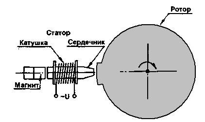

Вазовский  датчик  - как  я  понимаю - индукционный.
Тоесть  он  питания  не  требует.
Он  фактически  сам  -  генератор импульсов.
импульсы  возникают  когда  мимо  керна  ( с зазором  0,4 - 0,5 мм )  проскакивает  выступ  на  железном  диске.  выступов  может  быть  1  или  много...  По  необходимости.
«Датчик  индукционный.»
«Импульсы  индукционного  датчика»
Импульсы  могут  быть  подсчитаны  электронным  частотомером ( Тахометром ).
У компьютера три провода
черный  --   акб
красный +   акб
желтый на катушку
Если я подключу датчик, один провод на минус акб (массу),дугой к желтому компьютера,есть надежда...?
