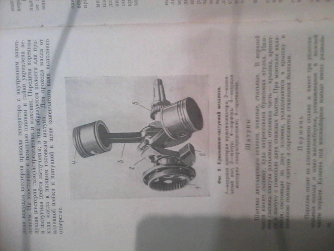

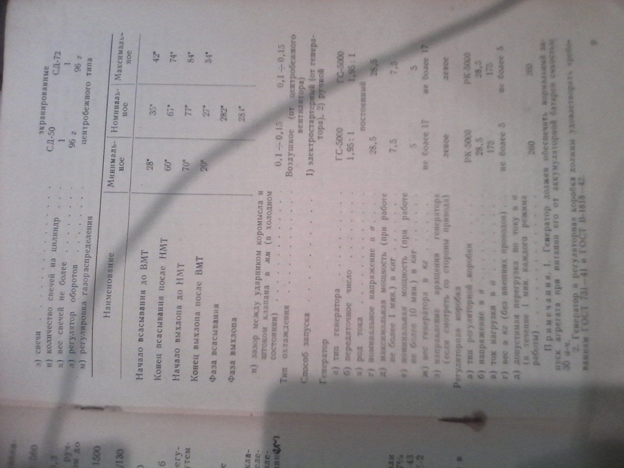

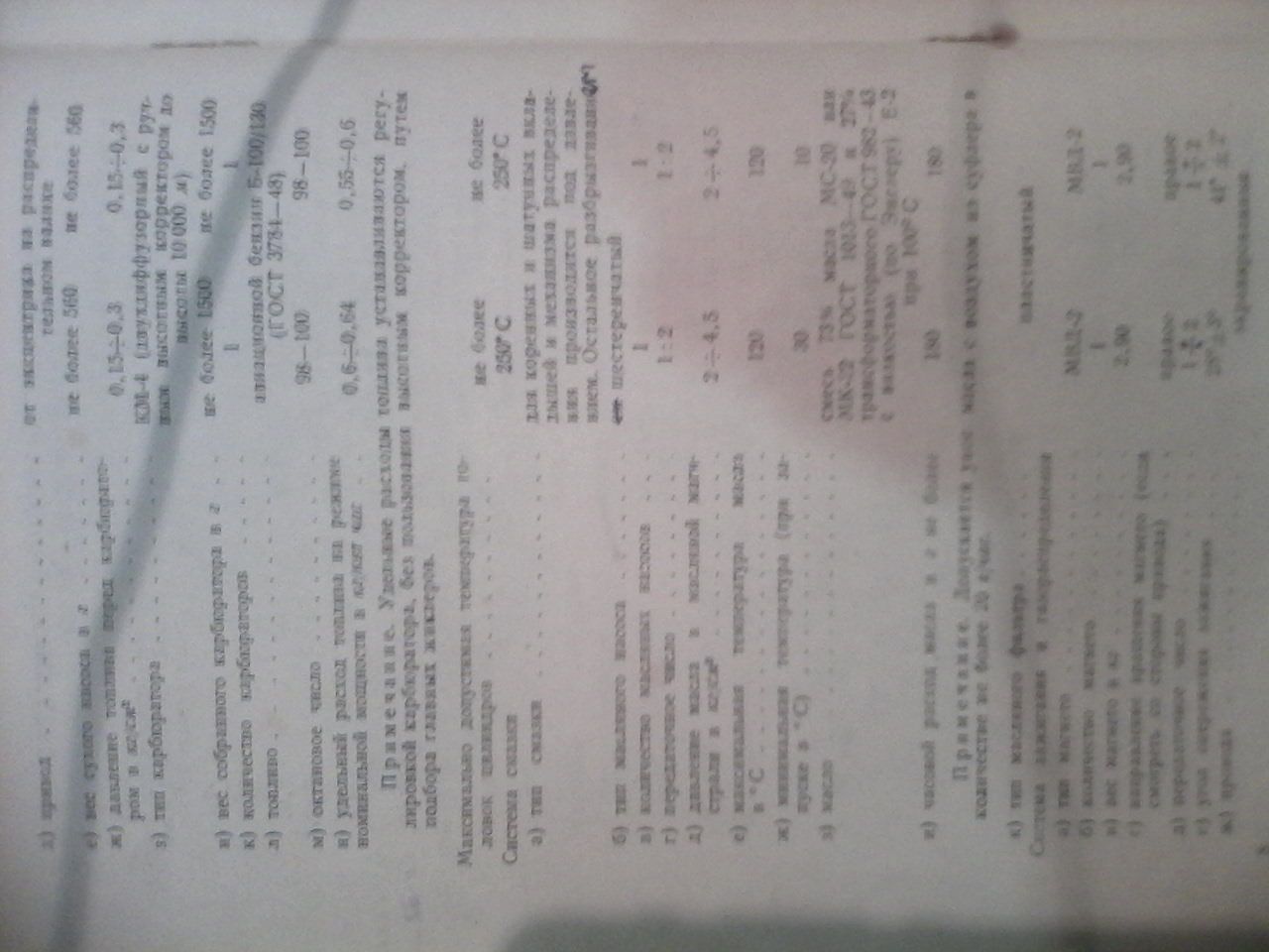

vladimir26 Я люблю строить самолеты! Откуда Ставрополье, Ипатово. 16 Янв 2017 #66 Ттх. Обратите внимание на широие фазы грм Вложения IMG_20170116_162038.jpg 118,5 КБ Просмотры: 161 IMG_20170116_162055.jpg 106,8 КБ Просмотры: 152 IMG_20170116_162106.jpg 107,3 КБ Просмотры: 151

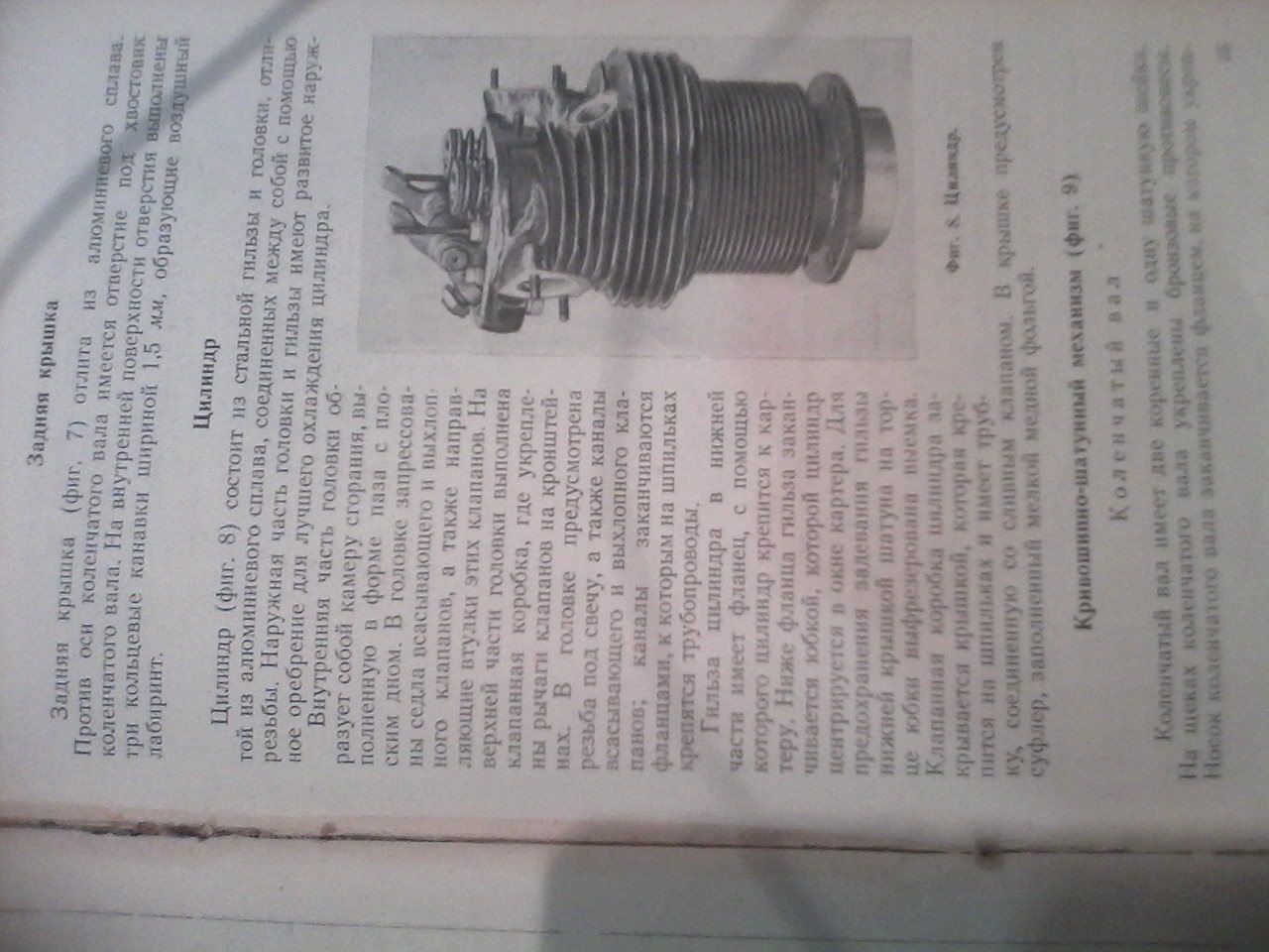

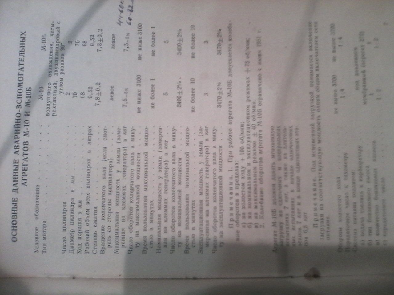

vladimir26 Я люблю строить самолеты! Откуда Ставрополье, Ипатово. 16 Янв 2017 #67 Еще Вложения IMG_20170116_162155.jpg 153,1 КБ Просмотры: 152 IMG_20170116_162225.jpg 113,1 КБ Просмотры: 154

M MiG17_RUS Я люблю строить самолеты! 16 Янв 2017 #72 @ vladimir26 Скажи пожалуйста а какой диаметр клапанов, и подъем (открытие) клапана
M MiG17_RUS Я люблю строить самолеты! 16 Янв 2017 #73 @ vladimir26 широкие фазы в данном случае не уместны и идут только во вред.......по классификации двигателей по уровню форсирования низкофорсированым является двигатель от 20 л.с с литра......а тут вообще 7,5 л.с
vladimir26 Я люблю строить самолеты! Откуда Ставрополье, Ипатово. 16 Янв 2017 #74 читайте внимательней, этомощность на генераторе. по клапанам данных нет. широкие фазы позволяют раскрутить этот мотор под редуктор
M MiG17_RUS Я люблю строить самолеты! 16 Янв 2017 #75 @ vladimir26 не нашел мощность .......другую......а за счет чего ты его хочешь раскрутить

M MiG17_RUS Я люблю строить самолеты! 16 Янв 2017 #77 @ vladimir26 Володя на головке резьба упорная или стандартная метрическая

Д Дудин Николай Я люблю строить самолеты! Откуда г. Чистополь CCCР 17 Янв 2017 #79 Для МИГ-17, резьба упорная, в верхней части гильзы имеется деформационное сужение.
M MiG17_RUS Я люблю строить самолеты! 17 Янв 2017 #80 @ Дудин Николай спасибо.........а есть как оно выглядит
