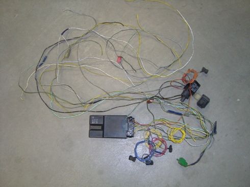

Второе навороченность электроникой. Я понимаю, что за мощность нужно платить, но в моём случае от любой элекроники придётся отказаться совсем.
Дмитрий, специально для Вас, вся электроника в двух коробочках. И немножко проводов. Платить надо немного. Убрать лишнее, воткнуть оставшиеся разъёмы куда надо. И оно работает.  :)
