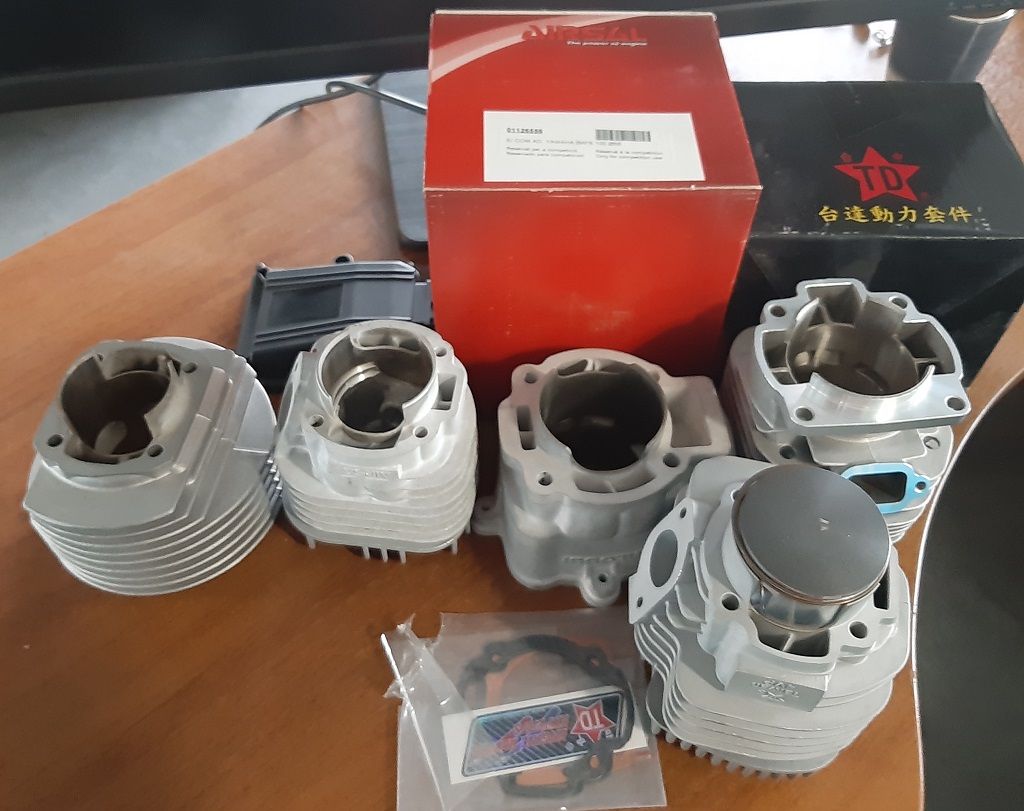

Мы не используем цилиндры с гильзами. Не наблюдаю существенного износа цилиндров с никасиловым покрытием после 250 часов тяжелой эксплуатации.
ЦПГ у нас есть и будут, как собственного производства, так и со покупные всего. На фото японская, испанская, итальянская, тайваньская и справа сзади наша собственная ЦПГ. Это для пижонских заказчиков из ЮАР и Норвегии и самое забавное из Китая. Китайцы ни в коем случае не хотят покупать моторы с китайскими ЦПГ шатунами и подшипниками :) Хотя у них есть пара вполне приличных государственных предприятий.

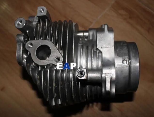

Пока не вижу подходящего и доступного донора ЦПГ или хотя бы головки цилиндра воздушного охлаждения 500см3 и больше.
Добрый день!
Интересно, а от китайских двигателей типа Lifan 2V90F или Zongshen GB1000 и иже с ними с диаметром поршня 90 мм не рассматривали?
Вероятно бывают ещё Zongshen GB620 | GB675, там диаметр поршня до 100 мм, но их доступность не очевидна.
Или качество совсем не подходящее?

каких предприятиях
Если говорить о бензопильных ЦПГ
HAIRUN, FARMERTEC если Китай
Hyway, New West если Тайвань (в 3 раза дороже, но качество соизмеримое с немецкими Mahle, оригиналами Штиль и Хускварны).
Из того что продается в России более менее сносные AEZ, Уралопторг, чемпион.
Нет, таких больших в руках не держал. Цпг Gx690 с никасилом вполне хороши и по качеству и по весу и тем что головка интегрирована с гильзой.
