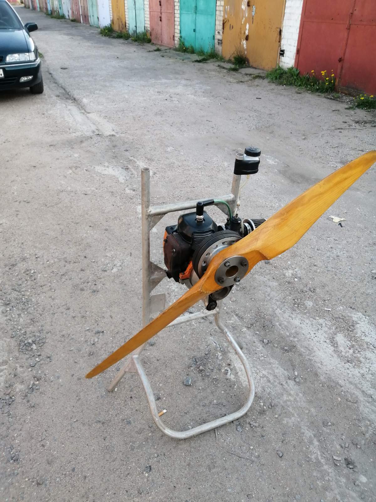

Как то давно, сделали на базе Урала такой ранцевый аппарат. Тягу показал неплохую, но до испытаний дело не дошло, так как побоялись что может просто разнести на трассе. Предполагался как ранец на лыжах. Вот если таких два мотора на легкий летательный, то вполне думаю было бы вполне достаточно что бы полететь. На той же Пчелке к примеру.

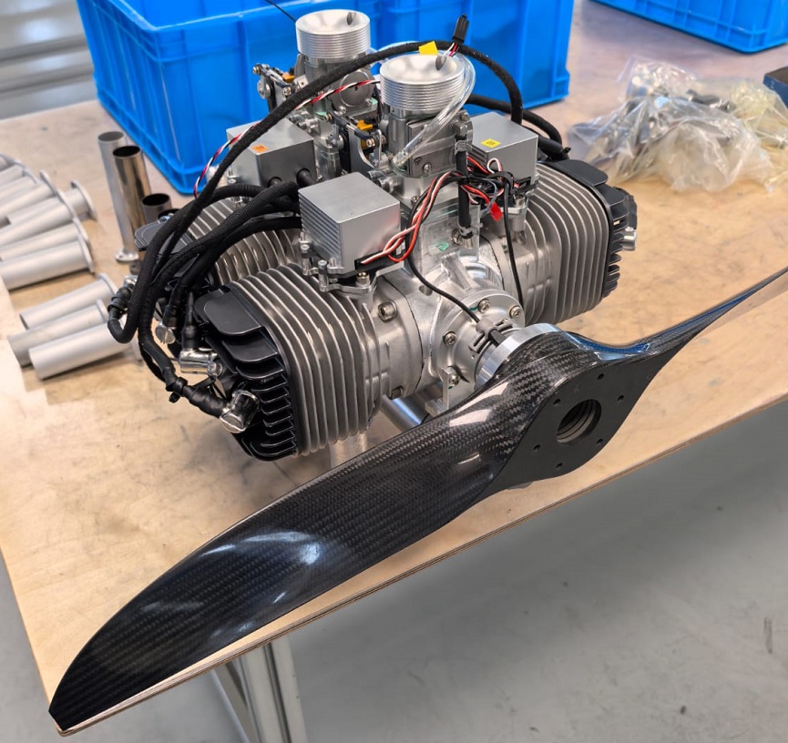

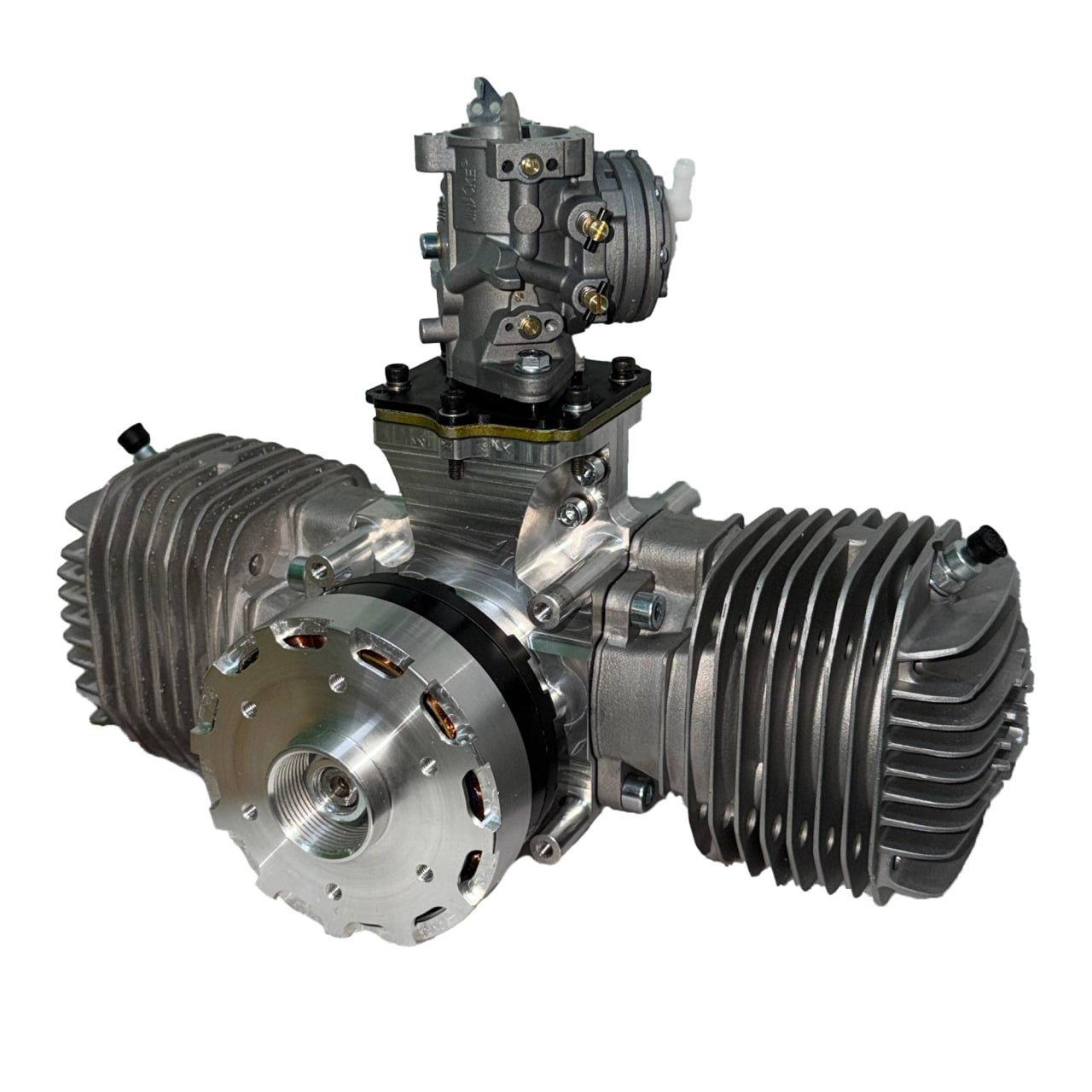

Одноцилиндровый это совсем некомфортная печалька. Вот наш пепелац с инжектором и стартер генератором. Стартует от аккумулятора массой 0.3кг.

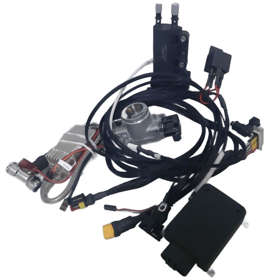

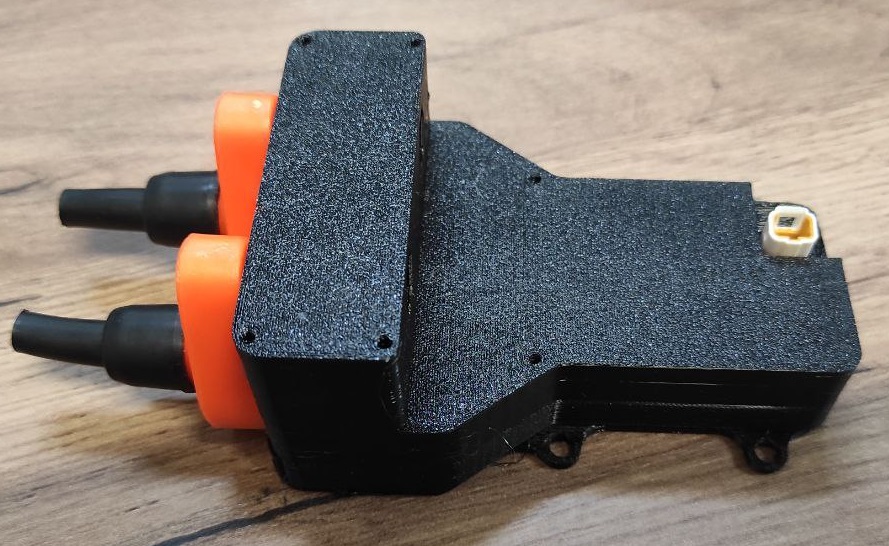

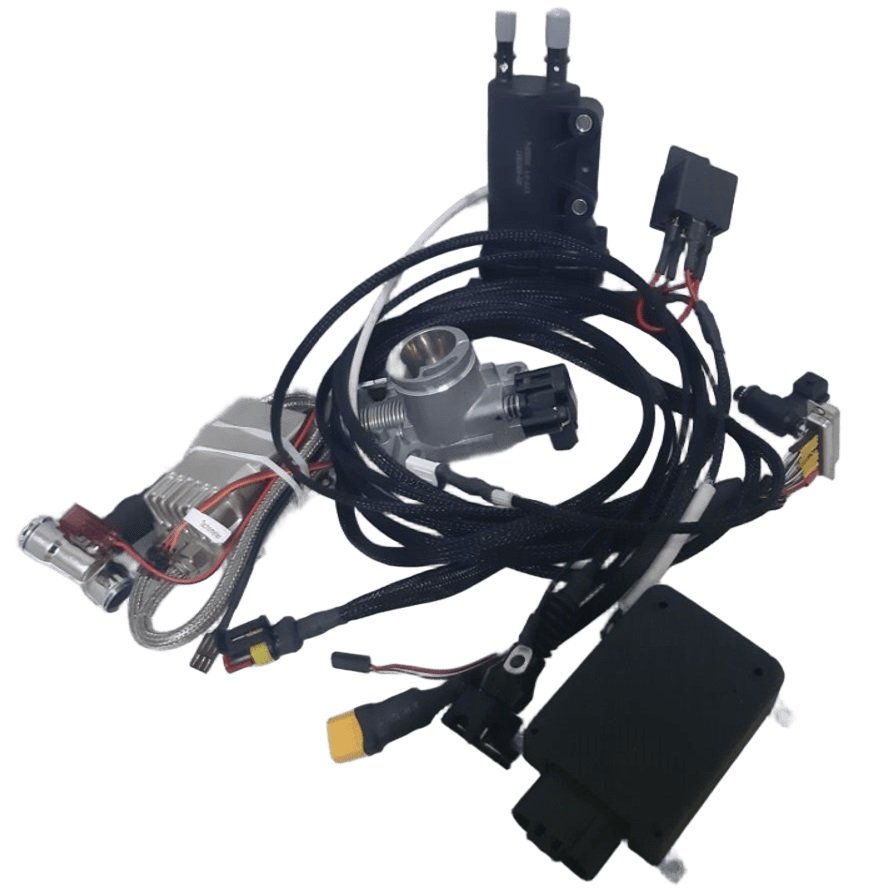

Комплект зажигания и впрыска топлива для ДВС любого типа рабочим объемом от 28 до 3500см3. На фото комплектация на 2-цилиндровый оппозит 31лс.
    70,1 КБ · Просмотры: 302
Испытали собственное 100% локализованное зажигание.
Работает до 764 герц (45840 об./мин).
Можно ставить на гоночные модельные моторчики.

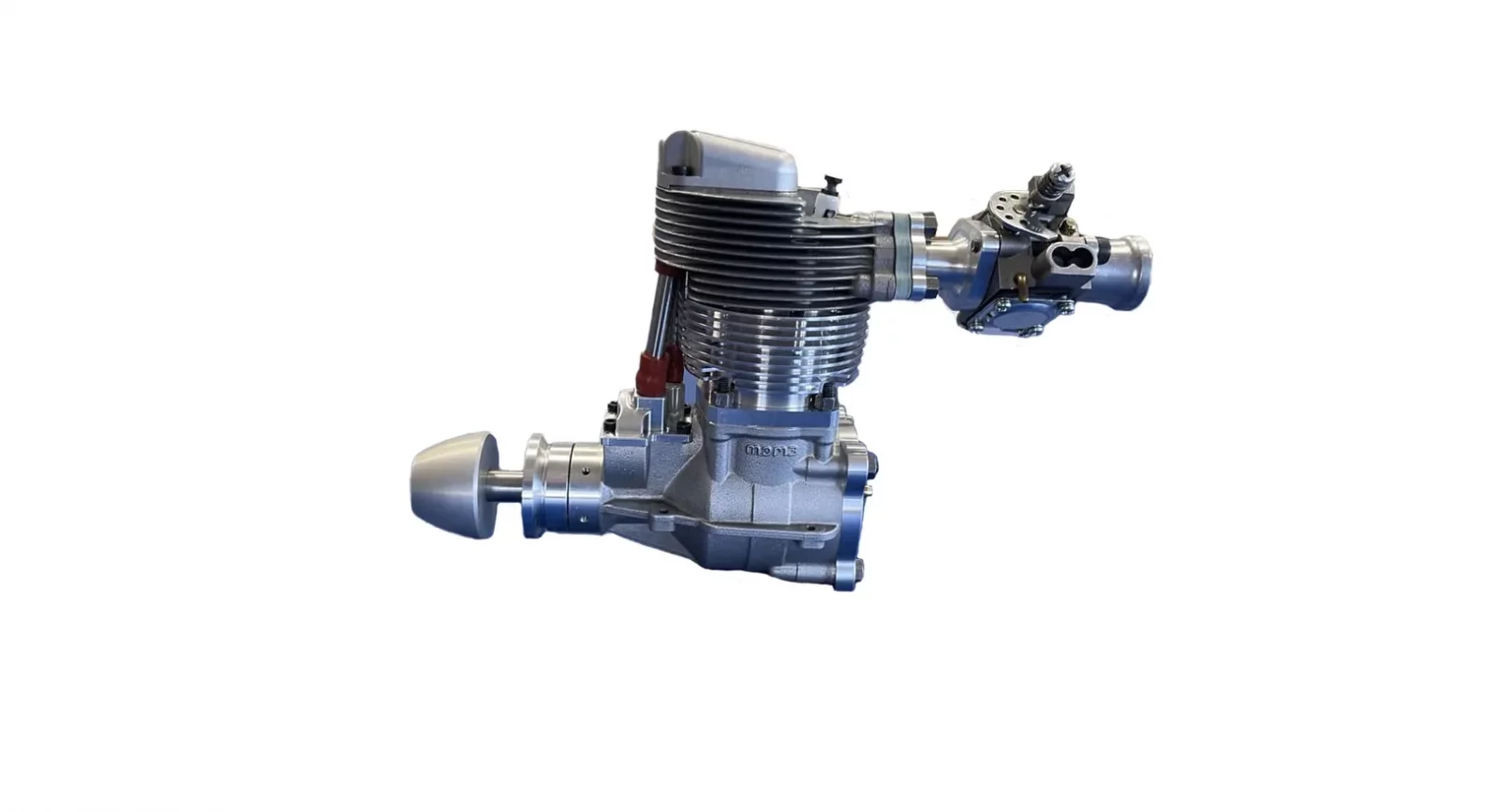

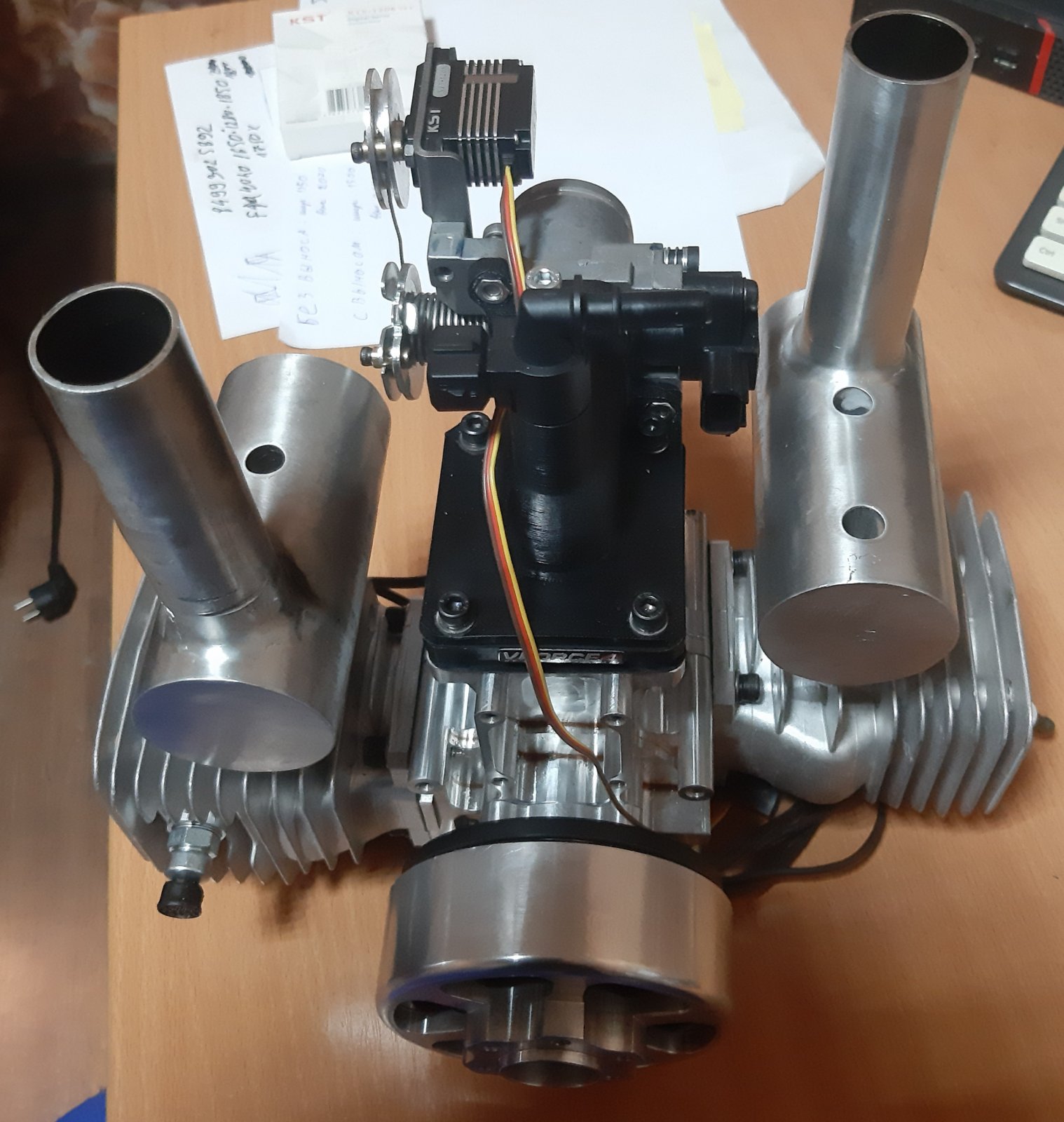

Почему все ставят карбюратор/дроссель перпендикулярно двигателю? Фронтальный размер двигателя чуть ли не удваивается. Ну ладно хоть без торчащей вверх сервомашинки в этот раз.
Потому, что так проще! Изогнутый патрубок очень нетехнологичная деталь. И он тоже имеет высоту. А ещё, обычно и редуктор тогчит вверх., затеняя карбюратор. Но если вертикальный габарит очень критичен, то можно и загнуть.

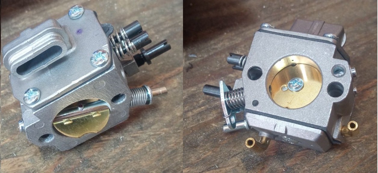

С золотником это здорово. Золотник имеет преимущество перед лепестковым клапаном на практике, в таких размерностях? Наверно на верхах должен лучше наполнять за счёт большей площади.
Да, на верхах грубо на 20% мощнее и не надо менять так часто как лепестковый. Лучше для морозов и высотности. Но в карбюраторном варианте на средних более прожорлив. На инжекторе можно отстроить одинаково.

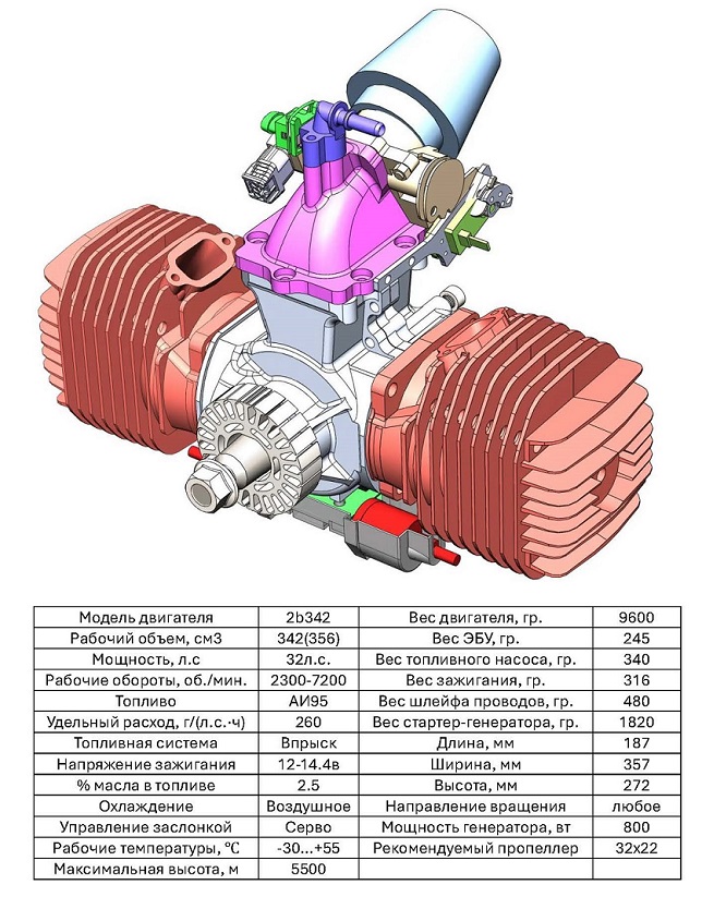

Чтобы отсечь ненужные вопросы цена с инжектором и стартер-генератором 720тр и только для юр. лиц.
Цена , однако! Если примерится на СЛА установку этого мотора до 115кг ( редуктор+ резонатор), то вес в 9,6кг потянет на 15-16кг. И цена, значит 720тр.+
