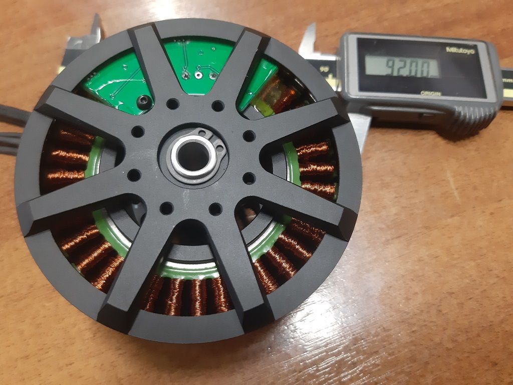

У американцев есть вариант даже гибрида, когда бесщеточный мотор используется в качестве шкива.
На взлете можно использовать и электрику и бензин, в случае выхода из строя бензинового мотора можно сесть на электрике.
Смирнов - модератор "Катера и яхты" занимается доработкой V-twin китайских моторов, ставит инжектор и редуктор.
Он и тут на форуме иногда бывает. Думаю у него должно быть вполне бюджетно.
Наш стартер генератор весом 648грамм для моторчиков до 183см3

Стартер генератор из поста 26 так и работает на валу мотора вращающемуся на скоростях до 9000об, 6000 крейсер.
Если ставить редуктор, то на стартер генераторе будет малый шкив. Такого пока не делали.

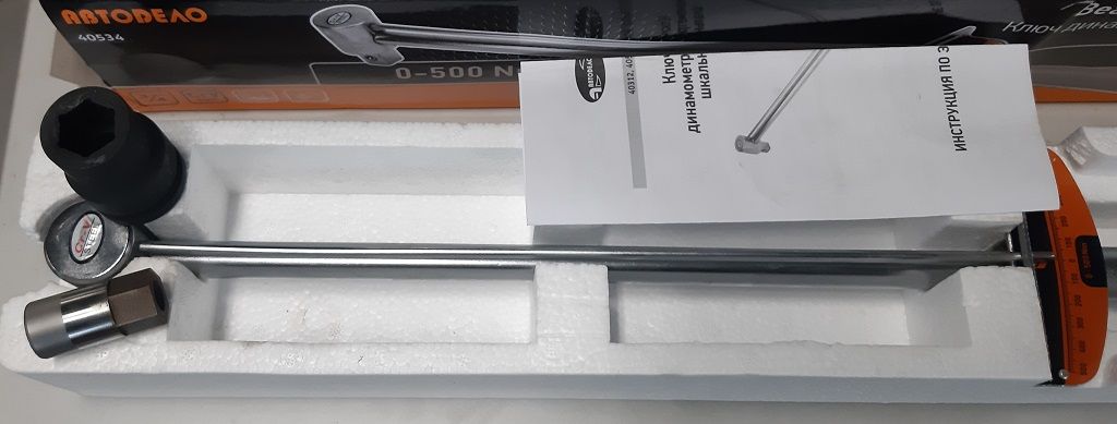

Сегодня хотим испытать качество прессового соединения шатунного пальца:
- простая запресовка
- с Локтайт 648
- с нашим фиксатором из микропорошков
Во всех 3 случаях измерим момент, когда палец прокрутится в щеке коленвала.
Для этого сделали на проволочном эрозионном на пальце 6-гранник 19мм (слева в нижнем ряду).

Просьба с галёрки. Проверьте, пожалуйста, ещё запрессовку в "многоугольное" отверстие, про которую вы рассказывали в одной из тем. Думаю, это будет полезным дополнением.
ну ладно бы цапфу посадить на многогранку- но зачем, а палец шатуна- как потом доводить колено.
Автор писал в какой-то из тем, что посадка с натягом в отверстие-многогранник получается более надёжной, чем просто в круглое отверстие (по их опыту). Мне интересно узнать, как это выражается в цифрах.
Намекнул, развивать и давать детали не буду. кому интересно сами разберутся. Многие вещи полезны, но никто их не делает. Например разные диаметры шатунных пальцев во многоцилиндровых двигателях. К примеру 40лс рядник. Через 1 палец передается 10, через второй 20, через 3 40лс. Коленвал с 4 разными диаметрами пальцев будет прочнее и меньше подвержен резонансным эффектам.
Заморочка и усложнение? Да. Но ИМХО оправданно. Балансировка без проблем.
Так деталей я и не прошу. Речь о цифрах, насколько больше момент "сворачивания" такого соединения, чем эталонного круглого с натягом. Если померяете, то это будет очень интересная информация, имхо.
