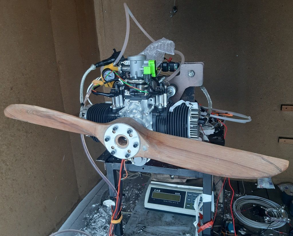

Столкнулись со следующей проблемой:
коленчатый вал 4-цилиндрового 2-тактного мотора проворачивается в зоне пальца самого близкого к пропеллеру через 6...10
часов непрерывной работы на максимальной мощности. На всех остальных пальцах проворота нет.
Начали решать:

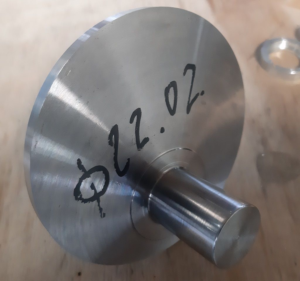

Краткое описания эксперимента. Образовалось 3 бракованные детали. Отработали на них.
В щеку коленвала запрессовались на глубину 14мм пальцы диаметром 22мм со сквозным отверстием 12мм с натягом 0.07мм
Моменты проворачивания пальца:
1. Без покрытия ~22 кгс·м
2. Локтайт 648 ~28 кгс·м (не ожидал, но тоже работает)
3. Наш метало порошковый фиксатор ~ 45 кгс·м

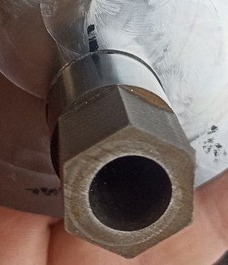

4. Конический многогранник. Не смогли получить результат. Моментный ключ 50 кгс·м недостаточен.
Сборщик весом 95кг на метровом рычаге провернуть не смог.
Вроде "3" всем устраивает, попробуем на рабочих коленвалах увеличив натяг до 0.1мм

Видео процесса замеров есть? покажите.
(зачем вы удаляете мои сообщения)
Удаляю те сообщения, в которых не вижу полезной информации или конструктивной критики.
Видео того как крутим метровым моментным ключом и смотрим на шкалу? Я что блоггер 🙂
Дал информацию. Может кому будет полезно.
У нас есть и брутальный вариант - интегрированные в щеку пальцы (фото до финишной операции с припуском)
Можно предположить с бОльшей вероятностью, что причина в нагрузке и организации опоры этого участка вала

Решили двигатель насмерть изнасиловать? И почему это проблема? В реальной эксплуатации, моторы так не работают! С другой стороны, при максимальной мощности, момент уже не максимальный.
Можно предположить (в первом приближении) что самая ближняя к пропеллеру шатунная шейка от своего шатуна получает усилие в середину, а от остального коленвала - на конец, противоположный ВВ. Это может быть соломинкой, ломающей спину верблюду. Кроме того, эта первая шейка с одной стороны имеет близость с маховиком, а не с коленвалом, имеющем бОльшую упругость.

Тем лучше. Времени на отработку мало. Добьемся непрерывной работы 10 часов подряд, надеясь что будет долго и счастливо работать на частичных нагрузках.

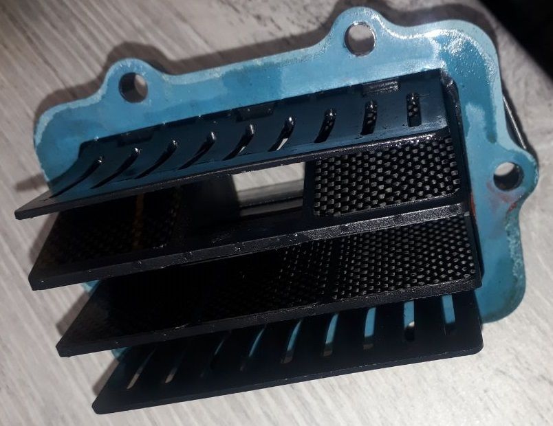

Вот что случилось с дорогим оригинальным клапаном с карбоновыми лепестками после ~6+ часов непрерывной работы в режиме максимальной мощности в небольшой зимний морозец. Это случилось пока только один раз за много лет, но напрягло и заставило задуматься. Мотор после этого продолжил работу, но верх поршня получил повреждения и погнулся электрод свечи. С дешевыми вьетнамскими индийскими и китайскими такого не происходило ни разу. Планирую поставить на картер металлическую сетку с крупной ячейкой ~10мм из проволоки диаметром не толще 0.2 чтобы исключить попадание лепестков в картер.

На этом фото проворот пальца относительно метки при испытаниях.
