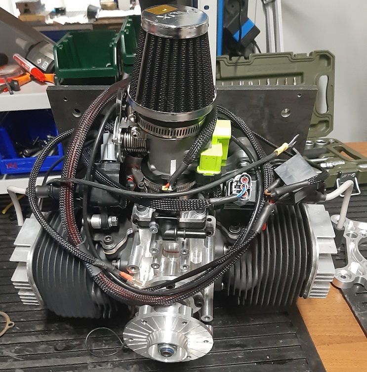

Еще один из 5шт 2b294, установлены автомобильные катушки зажигания от Ниссан.
Бесщеточный генератор до 700 ватт. В производстве следующая партия:
Лепестковый клапан будет совместим с РМЗ 550.
Миниатюрный электронный блок управления будет устанавливаться непосредственно на дроссельной заслонке.
Симпатично. Немного смущает лобовые размеры впускной системы - больше чем третий цилиндр с общим редуктором. Есть возможность спрятать впуск и выпуск в лобовое сопротивление цилиндров, т.е. за цилиндрами, при тянущей компоновке?
Искажение перспективой.
Делали раньше на 120см моторах.
Сейчас заказчика устраивает такое расположение для легкости обслуживания.
В его проекта впускная прячется в обтекатель.

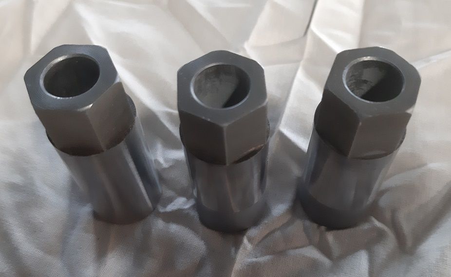

Продолжаем испытания на момент прокручивания пальцев с поверхностной твердостью 60 в щеках коленвала с твердостью 44...47
В этот раз без химии, просто прессовое соединение с различными натягами. Некоторые результаты удивили.
Пальцы с шероховатой поверхностью (два справа) проворачиваются при прочих равных легче чем полированный.
После того как палец провернулся у полированного пальца при следующем "провороте" момент не изменяется, у шероховатого падает на 15...20%.
Ни каких чудес. Чем выше чистота поверхности тем выше адгезия, соответственно увеличивается требуемый момент для проворачивания. Всевозможные клеи служат для увеличения величины адгезии.
Просто часто дорогие фирменные шатунные пальцы отпескоструены в зоне запрессовки. Получается зря? На некоторых пальцах делают продольные полоски канавки. Какая должна быть их длина ширина глубина чтобы был смысл. Завтра попробуем в отверстия пальцев впрессовать чопики. Посмотрим будет ли эффект.
Шерховатость, канавки и пр., возможно, делаются для лучшего удержания смазки.
На мой взгляд отверстия великоваты для сего нар. диаметра и шестиграметра:) во какое слово придумал;)
А чаще не учитывают то, что диаметр обычно меряют по пикам неровностей, а работают низины.
Не совсем так. Канавки под смазку только ухудшают несущую способность подшипника, проверял я это, хотя это было и так известно. Масло удерживает микрорельеф. Если трущаяся деталь с высокой чистотой поверхности имеет микропористую структуру, как например поверхности обработанные МДО, они прекрасно удерживают в порах масло и при работе возникает эффект "потения" такой поверхности. На Волгоградском моторном мы проводили исследования по условиям смазки обработанных МДО поверхностей, в том числе проверяли и вкладыши из АО-20 обработанных МДО. Интересные вещи получались. Так что триботехника весьма интересная дисциплина. С наскока там ни чего не получится.

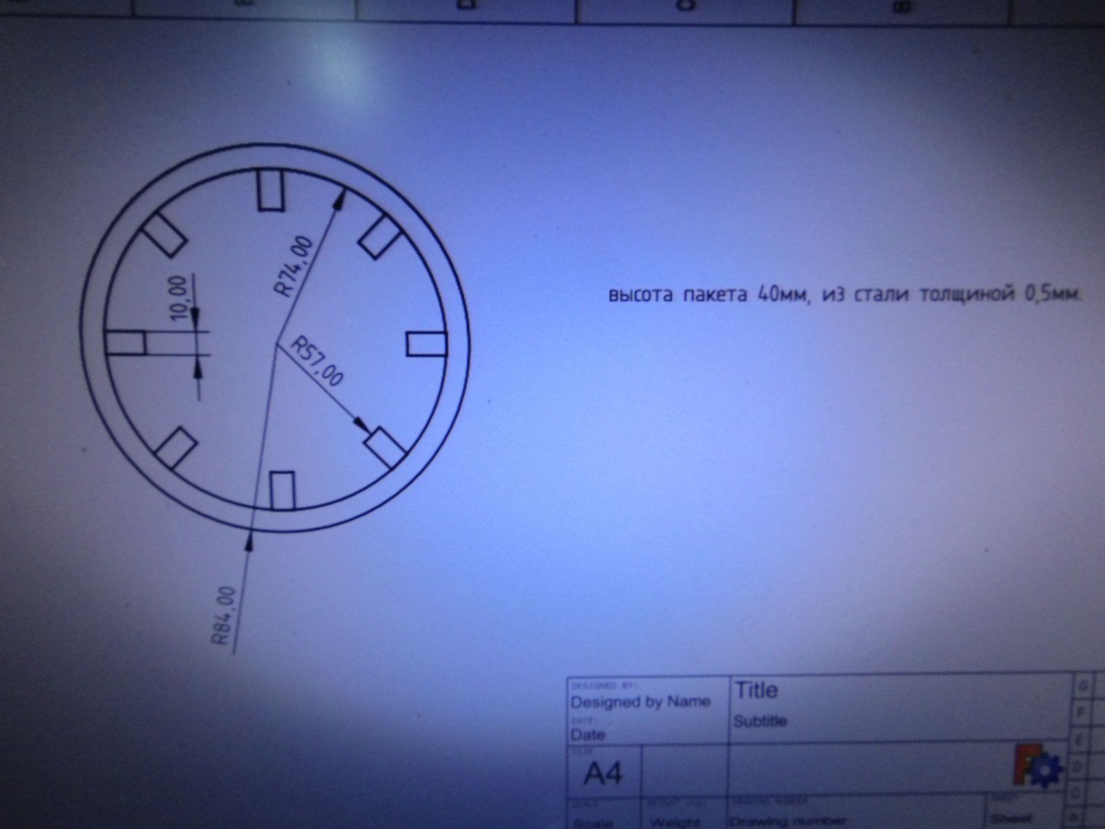

Наш стартер генератор весом 648грамм для моторчиков до 183см3
Здравствуйте! Вы сердечники из электро технической стали сами делаете или берёте готовые? Не могу найти у кого сделать сердечники для своего генератора по моим чертежам. В Москве зарядили 62000р. за один а мне надо три.))
Jbiplane
Стремлюсь к совершенству
Красноярск
Всегда проще найти готовый массово выпускаемый бесщеточный. Делать штучно достаточно трудоемко. Погуглите например freerhobby
ACK
Я мечтаю летать быстро и далеко.
МО Рай
Спасибо!Врятли найду такой сердечник. Электротехническое железо для лазерной резки то же только рулонами от2 до 5 тонн. Так бы мне вырезали.Взял подходящий по диаметру сердечник от асинхронника. Буду сам собирать. Да долго но если хочешь сделать хорошо сделай сам.))
