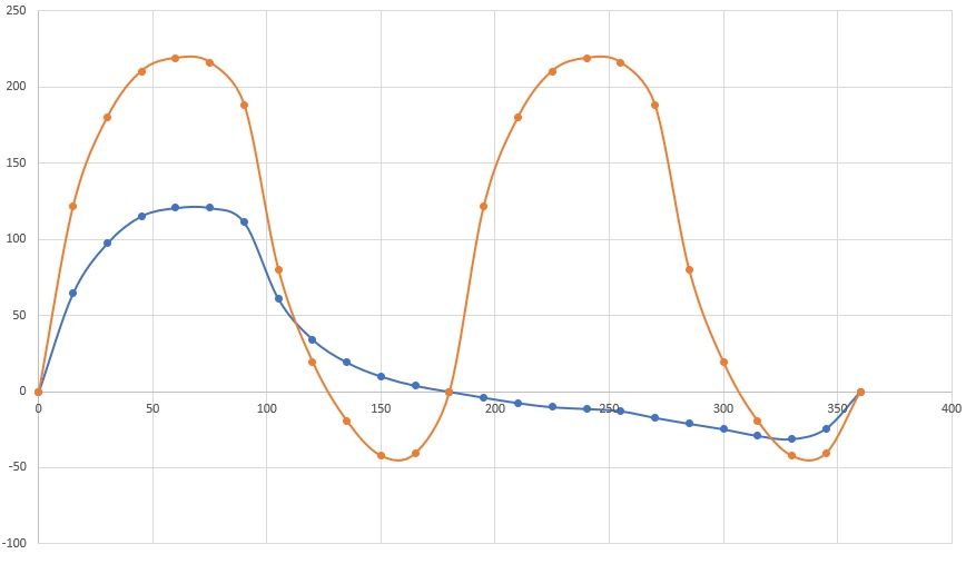

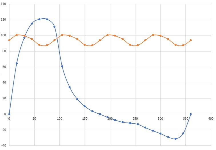

Сравнение 3 компоновок ДВС. 4ц оппозит, 3ц звезда, 4ц V90.
Синим изображен график крутящего момента, создаваемого одним цилиндром.
Оранжевым момент на стороне отбора мощности.
4-цилиндровый 2-тактный оппозит. Амплитуда крутящего момента достигает 237% от среднего значения.
2-тактный 4-цилиндровый с углом развала 90 градусов.
Видим очень маленькие колебания крутящего момента = 102.5% от среднего.
Вот почему мощные 2-тактные лодочные Ямахи используют именно такую компоновку.

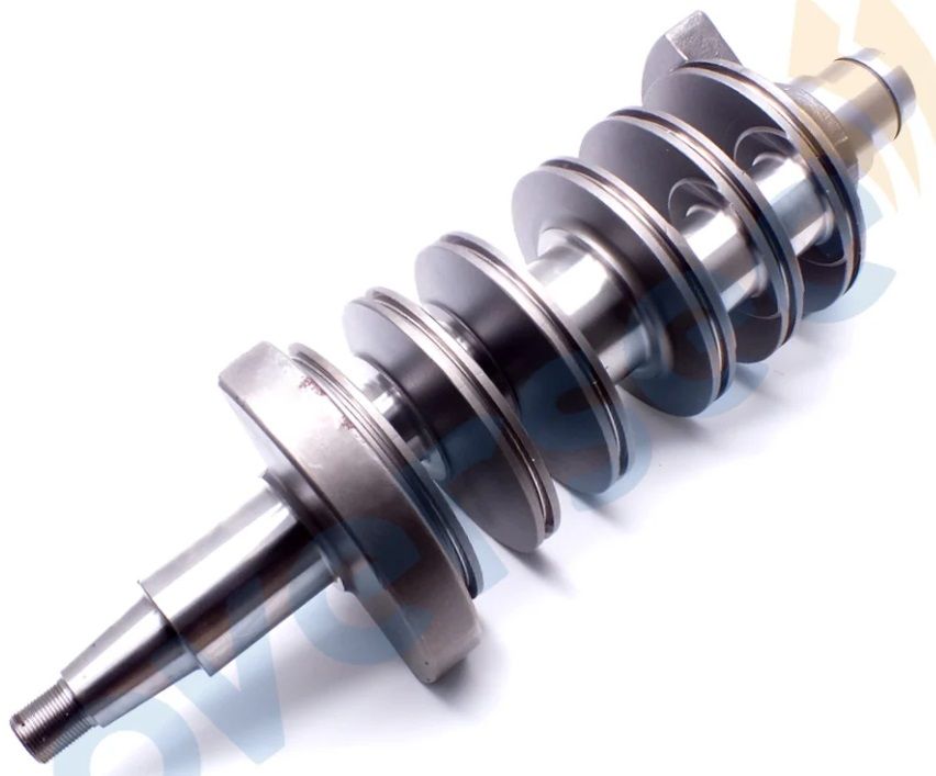

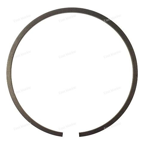

И на коленвалах стоят вот такие уплотнительные кольца, интересная форма в плане для равномерного прижима к картеру.

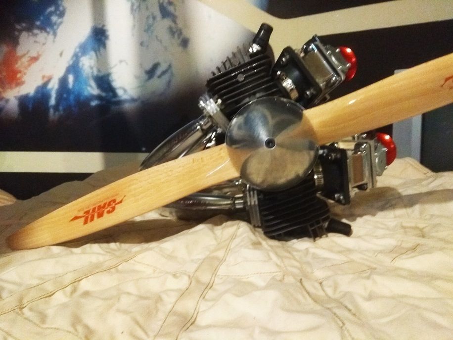

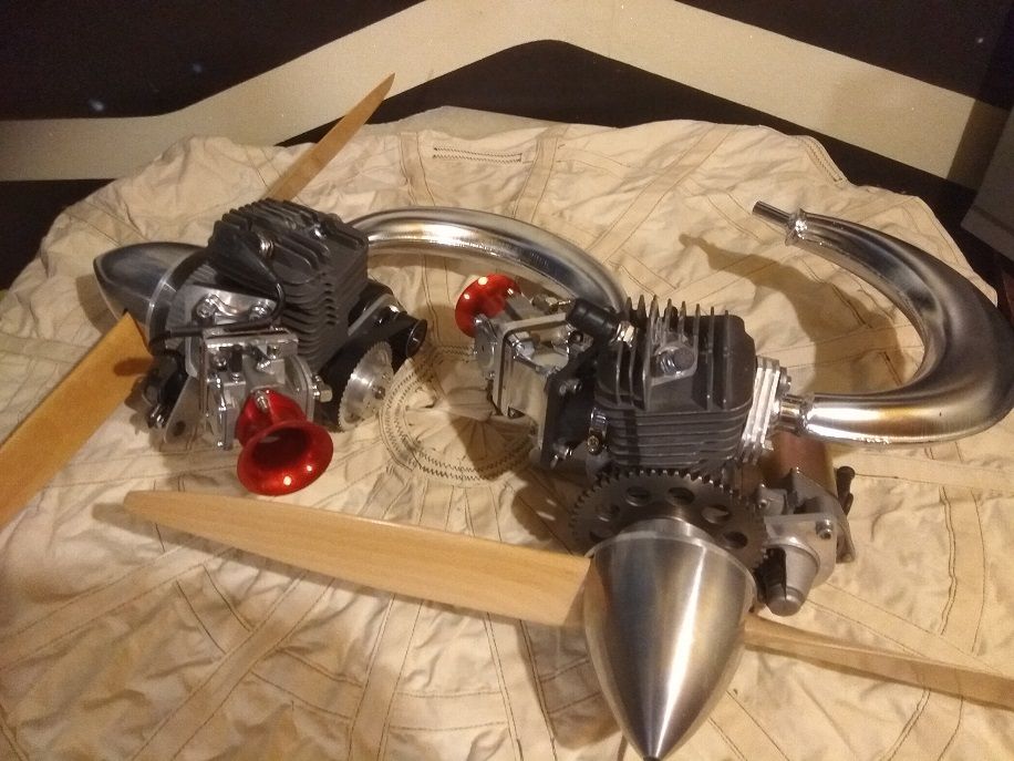

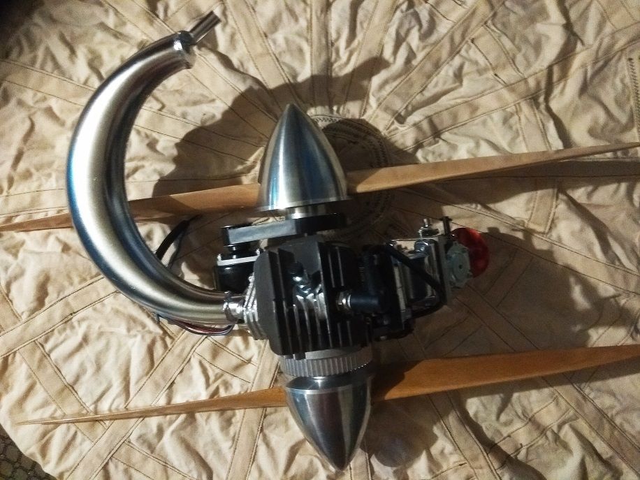

Посмотреть вложение 543345Моя крайняя незавершенная сборная российская солянка с ЛК этого выходного от китайского авиавеломотобензопильногопрома на 64 сс. Кому нислабо- поделитесь своими. Никогда не мог подумать что через СЛА скачусь до авиамоделизма, с чего когда то начинал как многие. Додумываю какой стартер дешевле применить. На эту солянку и так по чуть незаметно 23 т.р ушло.

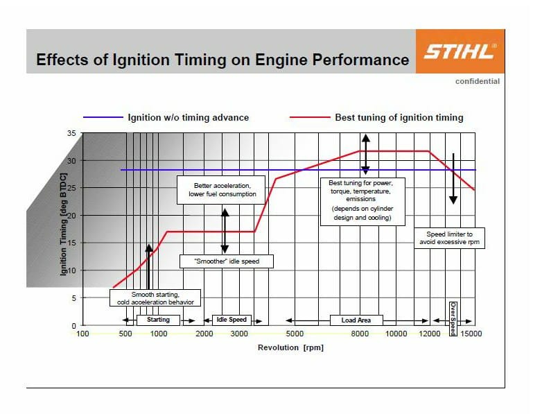

1. Какая у вас получилась степень сжатия или расстояние от оси коленвала до плоскости установки цилиндра.
2. Какой начальный УОЗ.
Заранее благодарю.

64 сс - одноцилиндрового, 4.5 кг и 128 сс - 2-х цил-го, 6 кг

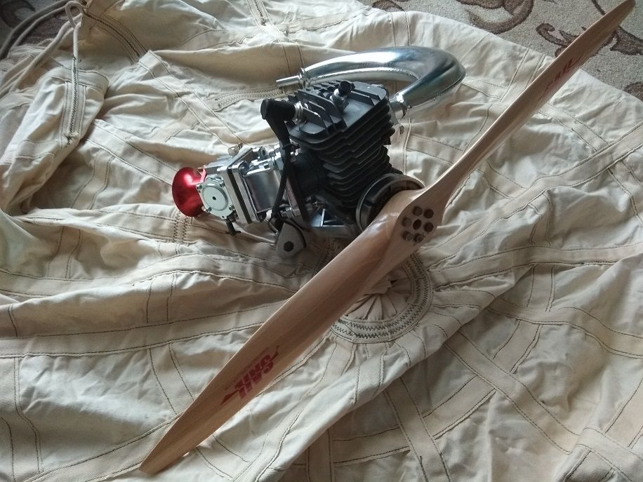

Интересно сколько выдаст мощность. Ну или обороты с пропеллером с известной геометрией. И как повлияет глушитель бананчик от велосипеда на работу таких моторчиков. Для резонатора он очень коротенький.

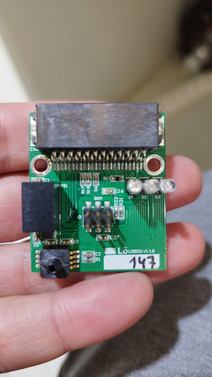

На фото очередной микроЭБУ loweheiser нашего испанского коллеги-партнера.

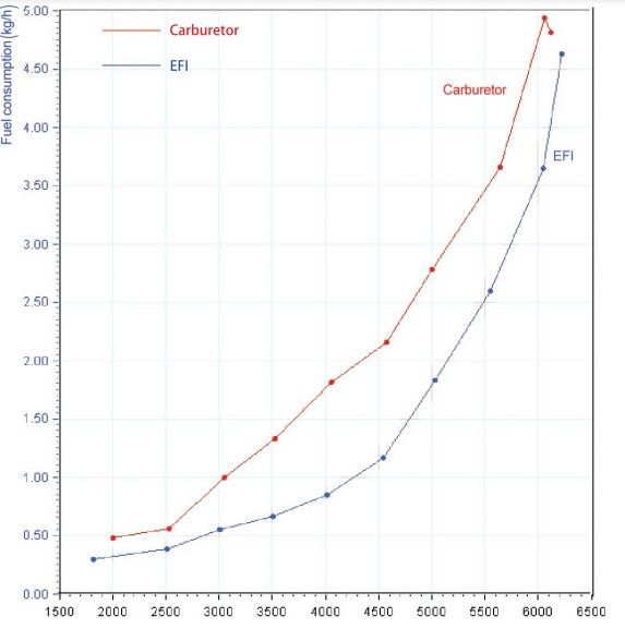

Знает кто какой удельный расход топлива у китайского оппозитного бензинового ДВС DLE-60?
Может поможет, из практики.
На DLE-60 оппозитном не летал. На DA-60 сингле с двухлопастным карбоновым Межликом 23х10 при 3D-пилотаже, 0,45-л бак в сухую за 10 минут высаживал. Мотюль 800 1:50, свеча NGK CM-6, канистра MTW с передним выхлопом.
Jbiplane
Стремлюсь к совершенству
Красноярск

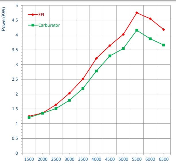

Мощность и потребление карбюраторной и инжекторных версий DLE120 с ЭБУ экотрон.
Можете вычислить удельный расход. У DLE-60 будет соизмеримо.

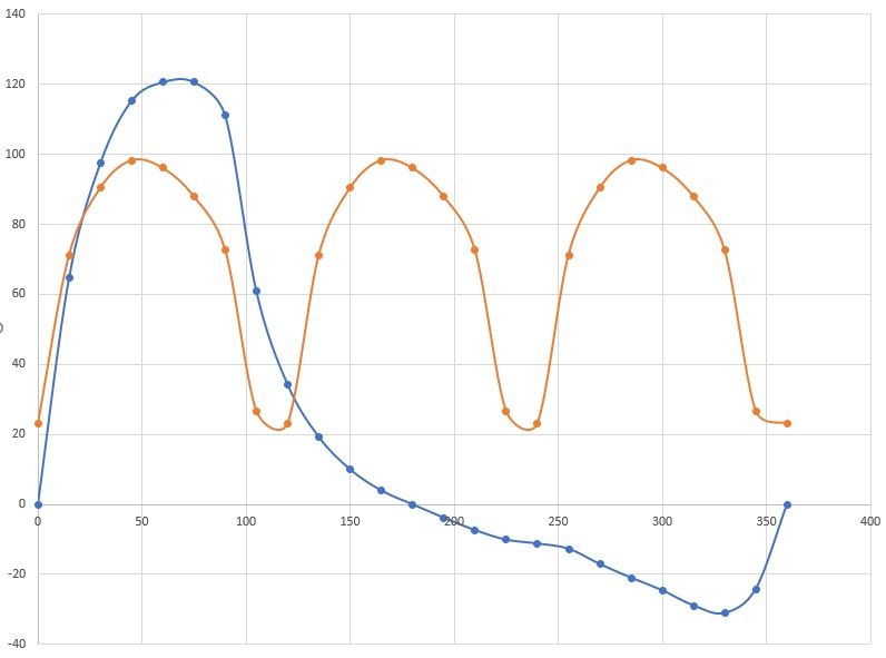

Это расчетные значения?
Как они считаются?
Jbiplane
Красноярск
Как они считаются?
У меня была расчетная табличка для одного цилиндра 137см3 из специализированного программного для расчета ДВС.
Экспортировал в Эксель и там складывал в разных вариантах с угловым смещением.
s_smirnov
Я люблю строить лодки!
Ну это так себе расчёт. Это Вы учли только действие газовых сил. Чтобы приблизиться к реальности нужно ещё учесть силы инерции возвратно-поступательно движущихся масс. В некоторых случаях, силы инерции значительно превышат газовые силы. А потом, эти все силы приложить к крутильно-колеблющейся системе, состоящей из вращающихся масс и связей между ними. Во тогда, можно примерно оценить моменты.
