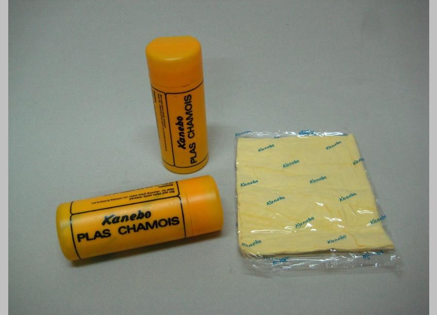

  Вроде как через замшу фильтруют (пропускает бензин и задерживает воду), интересно годится ли та что для мытья авто (стекла, окна), или где взять правильную?

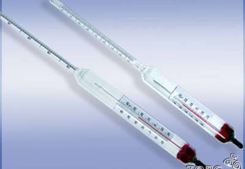

Есть поплавки с термометрами встроенными для измерения плотности бензина. Без высокого стакана цена до 800 рублей.
Батяня а поточнее нельзя ? Что за  высокие стаканЫ ?Что за поплавки с термометрами ? Явки , пароли ?
Возможно поможет-http://www.autocentre.ua/ac/practice/note/s-benzinom-na-ty-2041.html
из статьи -  Плотность нефтепродуктов должна соответствовать следующим значениям: бензины А80 – от 730 до 750 кг/м3, Аи-93 - А-98 – от 748 до 770 кг/м3;; керосин – от 770 до 810 кг/м3; дизтопливо – от 810 до 850 кг/м3
Друг подарил такую штуку!
    22,9 КБ · Просмотры: 432
Пять лет занимаюсь тем, что ежедневно определяю качество бензина. Весело читать ваши "народные" методы. Наука о качестве бензина и других автомобильных жидкостей называется химмотологией. Почитайте, если интересно. Но сразу скажу, что в полевых условиях ничего определить нельзя. Можно только по запаху определить: сделан бензин в соответствии с ГОСТ на настоящем нефтеперегонном заводе, или самопал.
    На фото выше - ареометры. Я определяю плотность бензина с помощью весов и ёмкости с известным объёмом. Точность - выше, так как весы - ювелирные.
