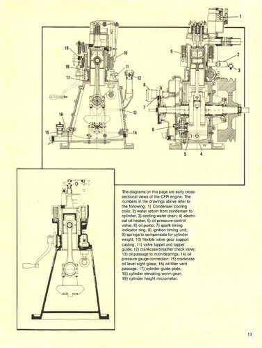

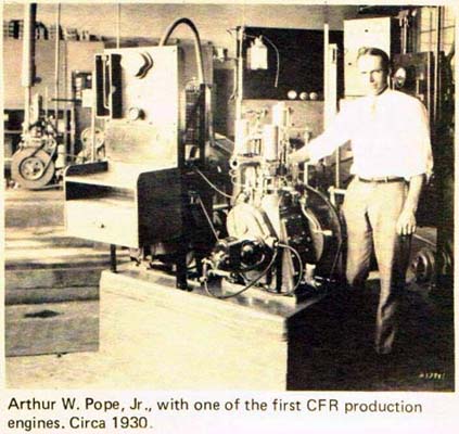

Встретил в сети интересный документ
50, Cooperative Fuel Research Engine, 1928, Waukesha, Wisconsin
Скачивается по ссылке :
Формат PDF - размер - 4,31 МБ - буклет с картинками.
Качество картинок - так себе... но все равно интересно.
https://www.asme.org/getmedia/ffedc33f-7e2b-4775-95ec-2f633ddc16f6/50-Cooperative-Fuel-Research-Engine-1928.aspx
Одна из страничек :
т.е. в 1931 году "октанометр" мерил крутящий момент на тестируемом топливе..

  Установка, показанная на чертежах, почти точно соответствует нашим УИТ-65, 85. Это и неудивительно. Все страны заинтересованы в том, чтобы их результаты измерений можно было легко сопоставить с иностранными. Поэтому и установки американцев, японцев, китайцев и россиян сильно похожи.

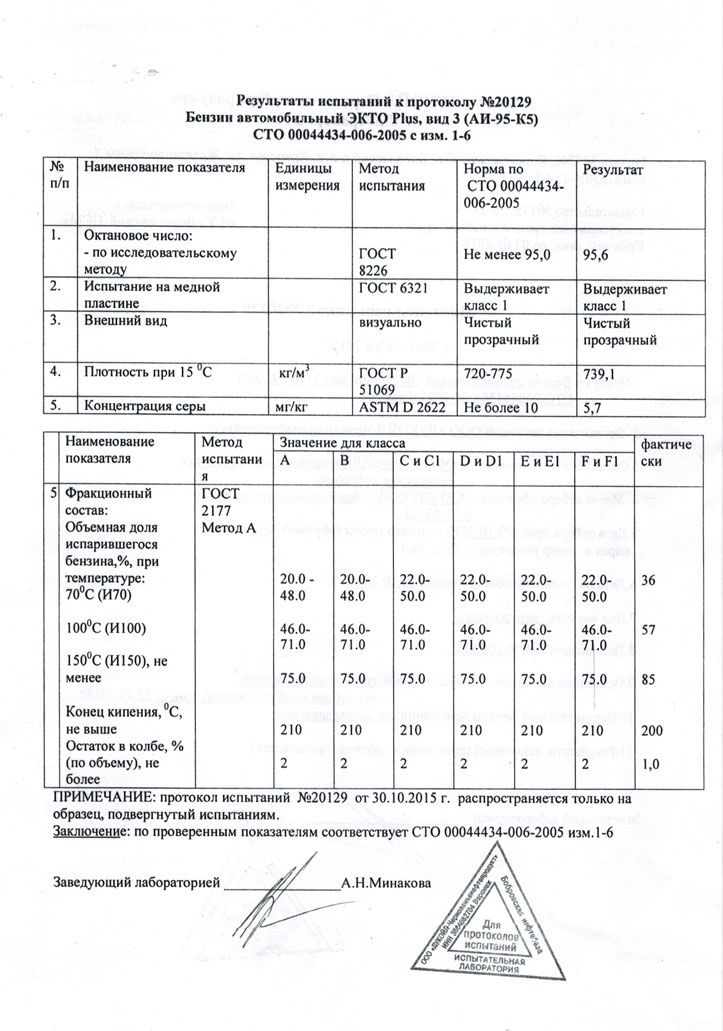

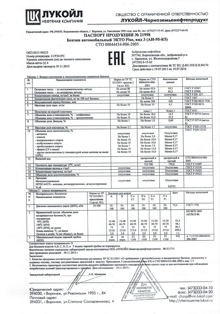

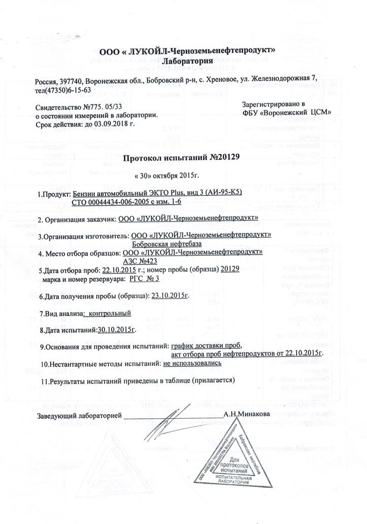

Вы когда-нибудь видели настоящий паспорт ГСМ?
Вот там можно понять,что к чему,а на вкус-цвет-запах,только от спирта можно отличить.
Управляющий заправки любезно предоставляет каждый раз когда заправляюсь на полеты. Документы не сделаны под копирку.
    90,6 КБ · Просмотры: 533
    116,5 КБ · Просмотры: 527
    162,8 КБ · Просмотры: 435
Сертификат выдан на 3 года. Мощно выступают!
Не нужно ерничать.  Ваше право поговорить с управляющим  любого АЗС, а лучше со статусом "хорошие" и немного вникнуть эту кухню.
Вы проглядели  дату выдачи документов.
Как мне объяснил мой сослуживец, а ныне управляющий  АЗС ( не путать с владельцем)  протокол испытаний это когда приезжает комиссия, делает отбор топлива из резервуара АЗС, испытыват в уславиях лаборатории, акт результатов хранится 3 года. Комиссия  приезжает когда "ей шлея под хвост попадет"- каждый день или раз в месяц.
А паспорт продукции приезжает на АЗС с каждым бензовозом именно на то топливо . что от доставил. Паспорт тоже имеет сроки хранения.
Так его-бы и опубликовали. Лично я, сколько раз его не спрашивал- не дали.
И вообще-то я не ерничаю, а грущу, зная качество современного топлива. Сейчас нет летнего и зимнего бензина- зимой и летом- одним цветом. И, поверьте, это не хорошо.
