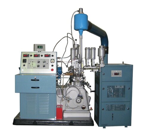

Кто знает реальную цену установки УИТ-85М для определения октанового числа на моторном стенде ?
Я нашёл только предложение продать установку за 800 т. рублей. ИМХО - дорого для частников или небольшого клуба любителей авиации. Для НПЗ - конечно копейки....
Может кто может поделиться опытом использования такой установки ?
http://uit-85.ru/index.html
Интересно былобы почитать родную инструкцию от УИТ-85 или УИТ-85М в виде pdf. На сайте много интересного написано - но в инструкции - наверняка еще много ньюансов - включая чертежи узлов...
Думаю, что установка УИТ-85М - не очень очень простая, и не может стоить менее 800 тыс. рублей. Если она конечно не очень старая..
Зачем использовать такое старьё? или лучшего ничего нет на рынке?
Просто оборудование, по крайней мере в той компоновке, в которой я её сейчас вижу получается очень сложно.. ИК-спектрометр + спектрофотометр в разных длинах волн + возможно титратор + влагомер (диэлькометрический или другой)дешевым прибор который даёт более менее достойный ответ не получается..
Лично у меня сложилось впечатление, что по химсоставу сложно предсказать, как топливо будет работать в двигателе.
"Современный" метод определения октанового числа мне тоже кажется сильно устаревшим. Когда его изобретали, октановое число было 50-60. Это как раз посреди диапазона в 100 единиц. Современное топливо вышло на край шкалы (и даже за пределы).
Давно пора изобрести новую шкалу....
В 30 - 40 годы ХХ века - когда были разработаны моторные стенды для исследования октанового числа бензина - были разработаны этилированные авиационные бензины с октановым числом порядка 115 единиц.
Моторные стенды успешно анализировали качество бензина в диапазоне 50 - 100 единиц по октановой шкале.... Проблем с этим никаких небыло.
Конечно лабораторная установка была не очень маленькая.... Хотя ИМХО - ее реально поставить в кунге на шасси грузовика или грузового прицепа. Уверен что такие мобильные исследовательские установки топлива существовали в армейских подразделениях - занятых снабжением военно воздушных сил топливом.
Думаю что основное железо моторного стенда в модернизации не нуждается.  Приборная часть - естественно может быть значительно модернизирована.
Практически - моторный стенд снабжонный небольшими адаптерами датчиков - можно подключить к планшетному компьютеру. Будут не нужны ящики с транзисторными преобразователями сигнала и т.п. древности....
Ну а коленвал - ЦПГ - система изменения компрессии - никуда не денутся - они и теперь актуальны.
