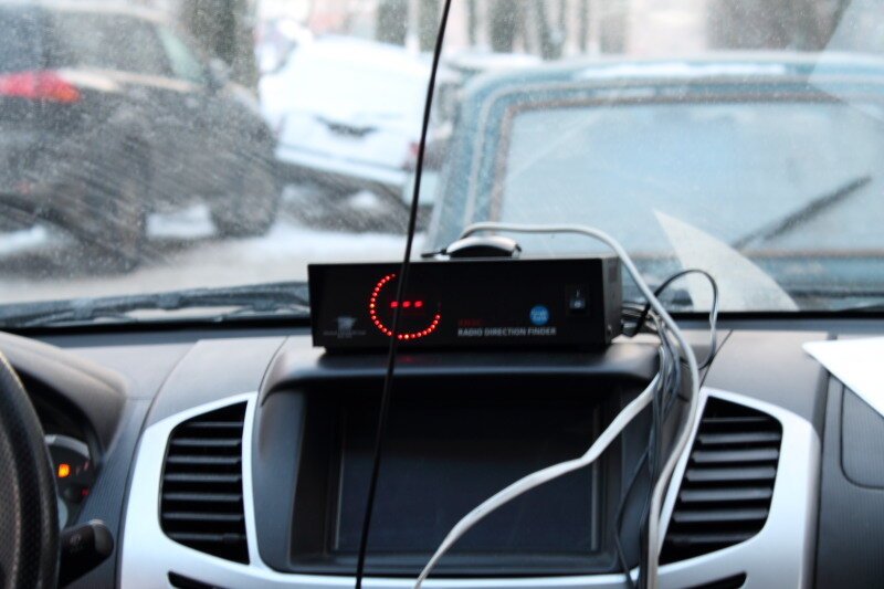

ой... да? Это профессиональные системы например
http://www.rhotheta.com/images/products/rt_600/rt_600.png?1434982929
https://www.qth.spb.ru/forum/download/file.php?id=715&sid=9b834581f65a9ea07fdf6af70778eaf1
http://irga.sut.ru/
Допплеровский эффект используется. Допплеровский пеленгатор на ардуино выполняется 🙂 Вот вам и направление 😉
таймслоты с помощью GPS разделяются и даже одна частота единая - вообще НЕ ПРОБЛЕМА при этом.
