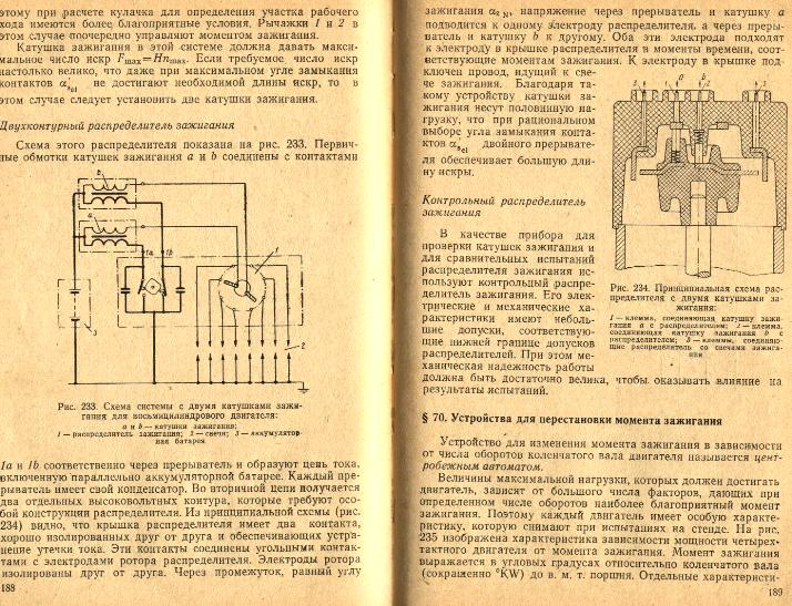

Двухискровые схемы придуманы давно, но по всей видимости никто так и не удосужился из уважаемых здесь оппонентов разобраться в том, как они работают, и для каких целей используются.
    66,8 КБ · Просмотры: 180

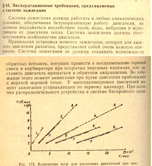

Из той же книги:
    120,8 КБ · Просмотры: 201
Судя по параграфу номер 61 двигатель М14П не имеет правильного зажигания. У него и в момент пуска и потом на рабочих оборотах опережение зажигания одинаково.Кажется 25 градусов.
(Кстати работает на холостых отвратительно. Поэтому наверно) :🙂

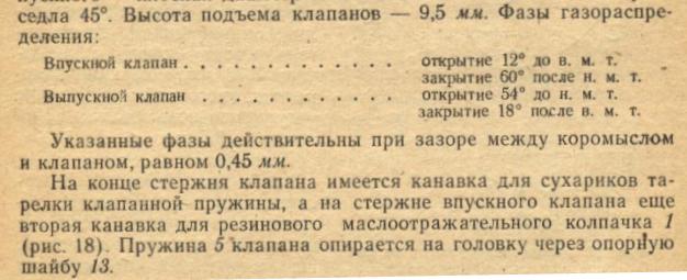

Итак, начнем с утрясения основополагающих вещей - какие фазы газораспределения у четырехтактного двигателя, начнем с Волги (с трудом нашел даже у нее).

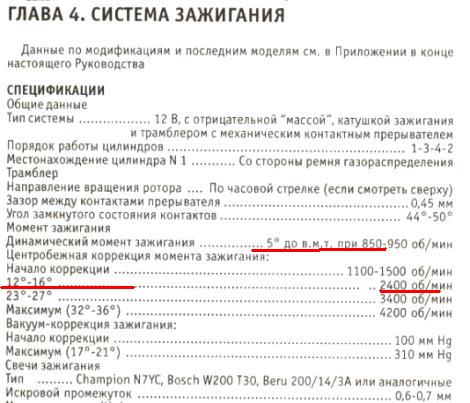

И два слова об "Оке", на которую ссылался наш донор - будто на ней тоже стоит двухискровая система зажигания. Так вот, я сегодня специально у себя в гараже обратил внимание на абсолютно новый двигатель от Оки, который там валяется уже года два, так вот, у него обычный трамблер, и он сидит на распредвале, так что не надо придумывать... .
    31,3 КБ · Просмотры: 175
Теперь посмотрим, что предлагает по зажиганию VW.
    39,2 КБ · Просмотры: 195
Т.е налицо большая вероятность того, что при проскакивании искры топливно-воздушная смесь на х.х. и на режимах близких к х.х. ( в том числе и на режиме максимальной нагрузке при малых оборотах двигателя)может рвануть.
Перекрытие по искре составляет 7 градусов, вполне может.

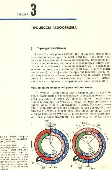

Вот, что по этому поводу пишет Орлин, не указывая правда конкретных цифр. Из сказанного понятно, что чем более оборотистее двигатель, тем шире у него фазы газораспределения, и тем больше коэффициент перекрытия клапанов. Тоже самое справедливо и для комбинированного двигателя (с турбонаддувом).
    46,8 КБ · Просмотры: 176
