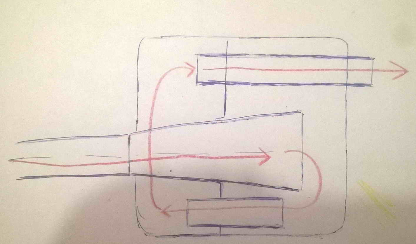

принципиально все скутерные глушители устроены как на картинке. для наших целей  как правило первую трубку не делают- обходятся отверстиями в перегородке.

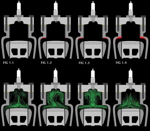

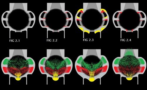

влияние формы каналов на экономичность. Надо добиваться 1.3 и 2.3

Можно ли сделать не совместный выхлоп а раздельный с двумя глушителями?Закрепив все это на пружинах и протянуть тросик для страховки?

И на картинках как я понял четырехканальная продувка?
нет смысла. если бы у вас были злые резонаторы- тогда раздельность дает эффект по мощности. но все это не проо 640.

Продувка 5-канальная. По честному всё считается в Ансис CFX

Нет нужды разбираться с CFX, был вопрос как получить точные картинки. По ним понятна оптимальная форма перепуска, универсальная для любых моторов.
