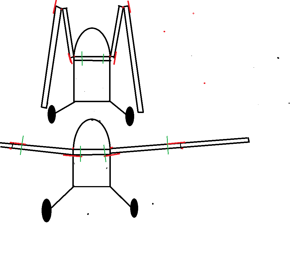

Вот подумалось, что можно сделать и так складное свободнонесущее крыло на маленьком самолете. Красным элементы крепления , зеленым оси крепления.
...складное свободнонесущее крыло на маленьком самолете...
Наверное нужно начать с формулирования целей преследуемых складыванием.
Если это аэромобиль, где нужно сложить крылышки и ехать по дорогам общего пользования, тогда подобный способ как вариант.
Если нужно погрузиться в прицеп и буксироваться до дому, то такой способ складывания, особенно для маленького и лёгкого самолёта, как-то не очень. Даже скажу так - безсмысленное усложнение, особенно самой ответственной детали - лонжерона, и утяжеление аппарата.
Имхо естественно.

Прежде всего хранение самолета и возможность обслуживания более быстро, и одному. Что касается усложнения да немного сложнее выйдет и на пару кг тяжелее , но зато какой выигрыш по эксплуатации. Кстати если несколько по иному взглянуть на конструкцию плоскостей то можно их сделать в том же весе. Это решение конечно не лучшее, но смысл понятен.
...если несколько по иному взглянуть на конструкцию плоскостей то можно их сделать в том же весе...
Это через какой такой оптический прибор нужно смотреть? 🤭
Крыл, имеющее какие либо сочленения или шарниры, невозможно сделать такой же массы как цельное, при равном сечении лонжеронов и прочности.

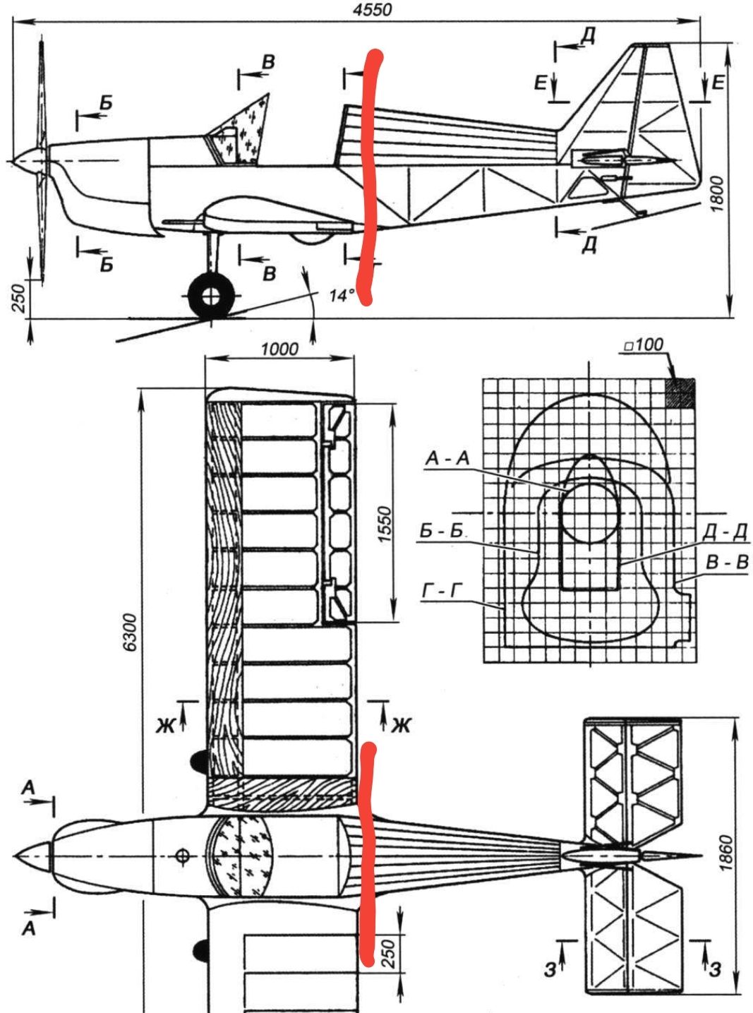

Когда читаю про маленький самолёт со свободнонесущим крылом, то первое приходящее в голову - это Арго.
Я бы на нём крыло сделал неразборное, и даже одним целым с фюзеляжем. А сам фюзеляж расчленять поперёк примерно посередине длины - это в районе спинки пилота и задней кромки крыла.
Обозначил красной линией.
Закатили поперёк прицепа. Зафиксировали пациента. Отстегнули хвост, положили рядом. Поехали боком 🤓
Мне кажется так правильно.
Но практически все по неизвестной причине прям "упираются" в продольное расположение аппарата на телеге.

Как вариант- согласен с Вашим решением, но элементов крепления там станет не меньше, а так же сборка элементов управления с их последующей регулировкой думаю будет не меньшей и одному поперек колесами труднее заталкивать машину в гараж.
Любитель
Кстати подвесить целое крыло низкоплана , тем более высокоплана тем более одному это задачка ещё та. Все это кило под 50 , без подставки не обойтись , да и точно загнать болты крепления в кабине ............у меня в таких случаях живот весь в синяках. :ROFLMAO:

Что-то какие-то сложности на ровном месте 🤓Закатываете с любой удобной стороны; разворачиваете прямо в кузове прицепа в любую удобную сторону.
...жертвуют некоторым весом более тяжелого крыла в обмен на более простое обращение...
Может быть благодаря подобным рассуждениям ни один из строителей Арго так и не смог вписаться в указанную проектом массу? 🤓
...Слабо себе представляю как в одиночку ворочать скажем переднюю часть фюзеляжа...
Она же на колёсах. Есть варианты Арго с носовой опорой - ворочать ещё проще.
...самолет должен умещаться в стандартном гараже 3х 6х 2,5м...
В центре гаража на потолке простейший полиспаст. Закатили прицеп. Подтянули к потолку самолёт. Передняя часть Арго с цельным крылом 6,3 м и хордой 1 м, массой около 100 кг, запросто умещается по диагонали гаража 6 на 3 м.
Если спинка пилота и гаргрот останутся принадлежностью задней части, то в этот же гараж под самолёт запросто заедет ещё и автомобиль высотой до 185 см.
Знаю о чём пишу, потому как таким способом строил лодку. Машину выгоняю. Лодку опускаю. Строю. Поднимаю. Машину загоняю. И так каждые выходные. Только моя лодка весила 200 кг. Работаю только один. 🤓
