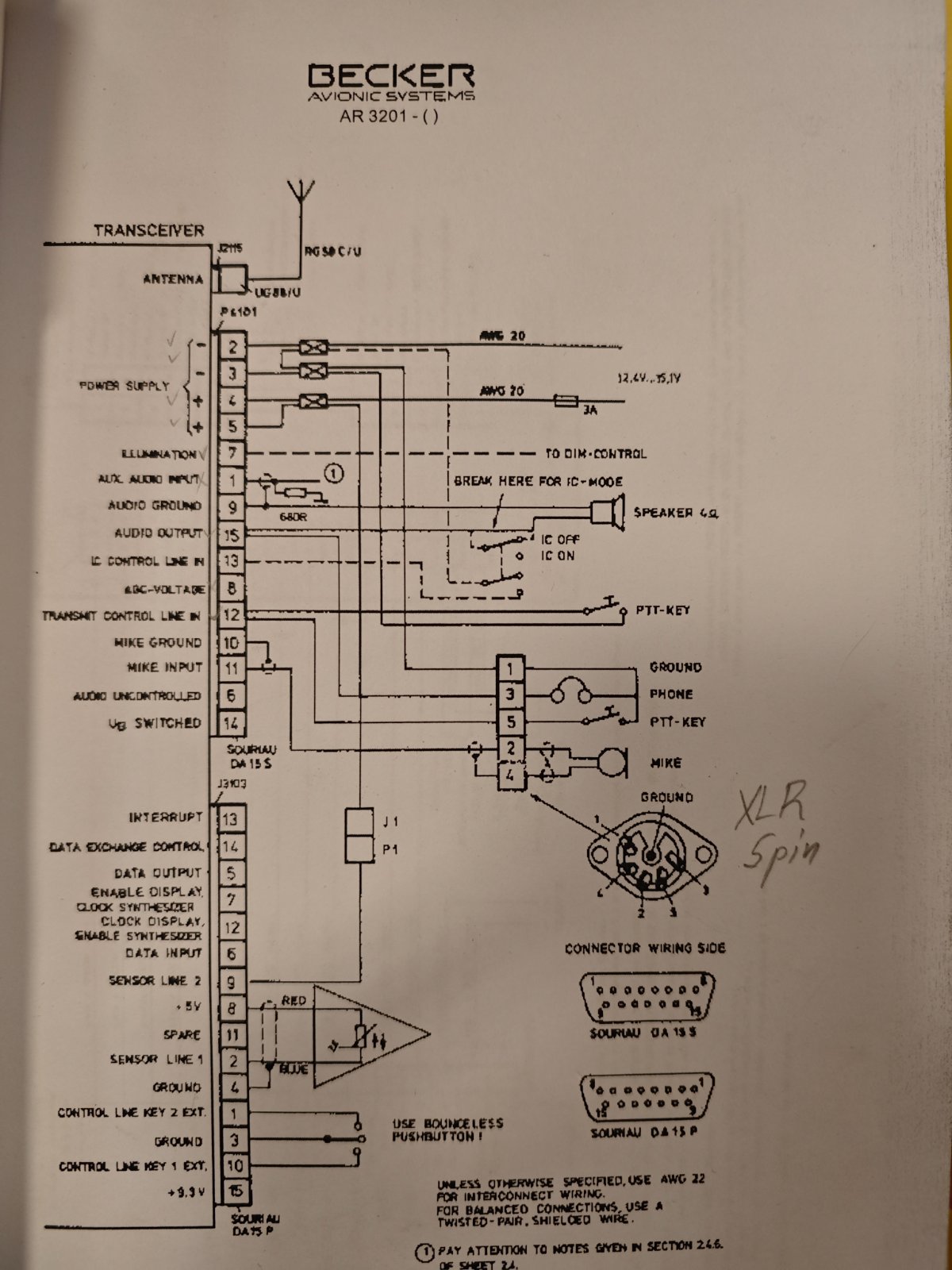

схема подключения аr3201 becker
Хм. В мануале на станцию вроде все понятно нарисовано.
Если будете использовать в самолете с гарнитурой (гарнитурами), скорее всего нужно будет внутри станции переключить тип используемого микрофона на стандартный. По умолчанию с завода идет настройка на динамический микрофон (используется в планерах).
Мануал:https://fccid.io/ANATEL/04567-15-04290/Manual-Becker-AR3201/3B052B94-A0F6-4D01-8165-21F7469C206C
Бюллетень по замене внутренней батарейки (используется для хранения частот в памяти): https://www.cumulus-soaring.com/becker/AR3201BatteryReplacementServiceBulletin.pdf
Спасибо за ссылку. Дело в том, что покупал б.у.
И в разъём типа мама по схеме подключен какой то датчик, он обозначен треугольником и подключается к 8й и 2й ноге а экран к 4й. Что это за датчик?
Я думаю, что все 3201 приехали в Россию б\у  🙂. Ко второму разъему подключается термодатчик. Если он есть и если вам зачем-то надо его использовать, после монтажа нужно будет все калибровать. Инструкция по калибровке должна быть в бумажном руководстве, в электронном виде не попадалась. Станция прекрасно работает и без термодатчика  🙂.

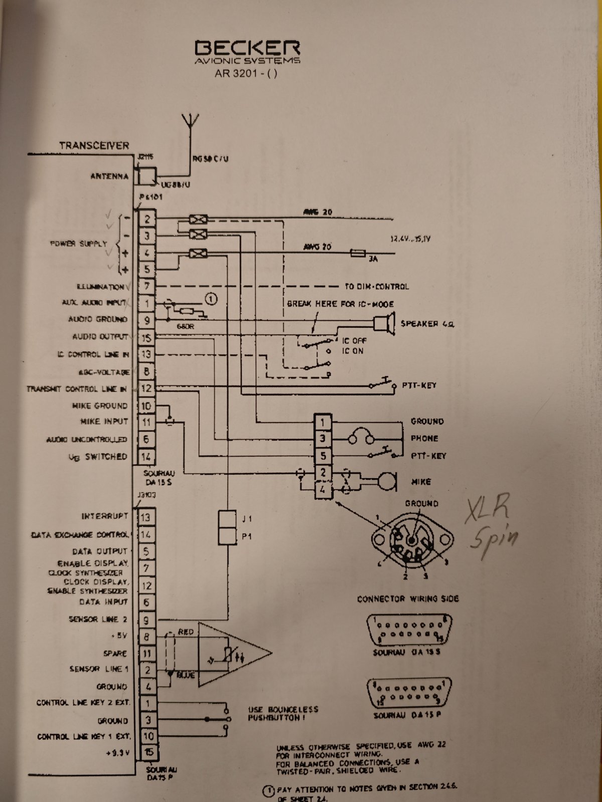

Здравствуйте, недавно попала в руки данная радиостанция. При прочтении эл.схемы возникли сомнения по поводу подключения гарнитур. Могу ли я подключить две гарнитуры параллельно (пилот и сопилот)? На схеме изображена одна. Немного смущает. Прошу помощи, подскажите.
    218 КБ · Просмотры: 27
Да. Станция допускает включение параллельно до двух стандартных микрофонов (при этом надо не забыть включить соответствующий тип микрофона в станции). На прослушивание можно подключить несколько гарнитур, выход аудио работает на нагрузку больше 4 Ом. Если учесть, что у стандартной авиационной гарнитуры сопротивление телефонов 300 Ом, то в параллель можно повесить 75 гарнитур 🙂
Спасибо Вам за совет и подробное описание, буду пробовать подключать параллельно пару гарнитур!
Для моторного ВС надо пробовать . На земле ,в статике, или на стенде на столе-все работает, а вот запускаешь двигатель- картина меняется.
Почему то на эту модель Бекера ставят внешний, дополнительный интерком..
Ставят потому, что в станции на интеркоме нет голосовой активации. Включение либо по кнопке, либо всегда включено, но тогда весь шум кабины постоянно в ушах. И ещё есть особенности с работой с ГСШ и подобными, в которых стоит динамический микрофон с усилителем - иногда при подключении двух в параллель звук идёт со своеобразными щелчками. На "буржуинских" такого эффекта не видел ни разу.
