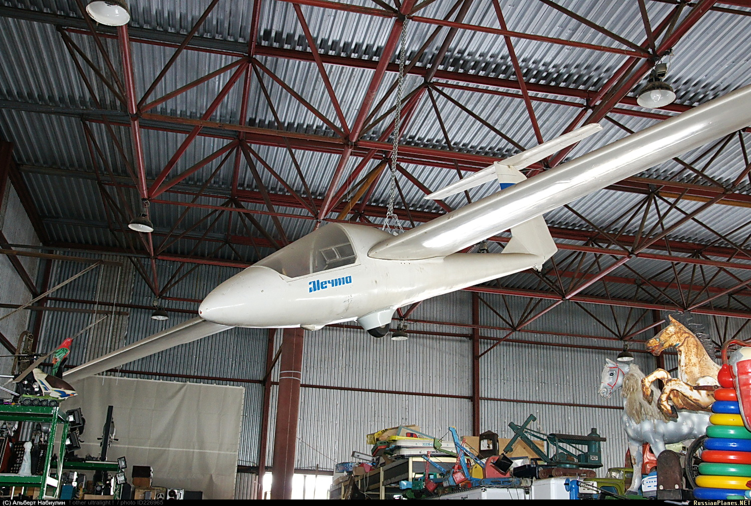

Планер "Мечта" (https://russianplanes.net/idm222240), ЭМЗ им. Мясищева, сохранился до наших дней. Сейчас он находится в музее индустриальной истории, Москва.

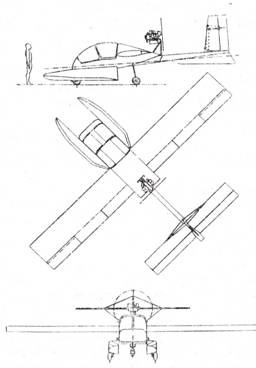

При первом же взгляде на его три проекции, сразу возникли вопросы с обеспечением жёсткости конструкции его крыла охрененного удлинения (по тем картинкам оно было явно больше 10). Нам предлагали его запускать в серию на АРЗ-403ГА. Начальству этот проект суперуниверсального самолёта понравился и они предложили нам заняться его внедрением на заводе, но мы за него браться не стали.
  Как стало известно позднее, там на самом деле вылезли проблемы с нежёсткостью, реверсом элеронов и началом флаттера.
  "Бонусами" там ещё были трёхточечные поплавки и "забавная" особенность перехода от взлёта с носовой опорой с грунта, к посадке с хвостовой опорой на воду. Очень неудобная на мой взгляд схема перестройки мозга в полёте для среднего пилота. :-?
