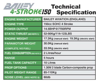

Так эти движки с вертикальным валом, и это не страшно, у них смазка шатунной шейки разбрызганным маслом и если крутитьвыше 4т.об наверное крякнет шатунная шейка, но движок сам по себе очень сильный и надежный( в пределах рекомендованных оборотов) у меня на сельхозагрегате стоит, такое видал бедолага 😱 тут вот вложил про движок для парапланов англцский, вот про него бы узнать
