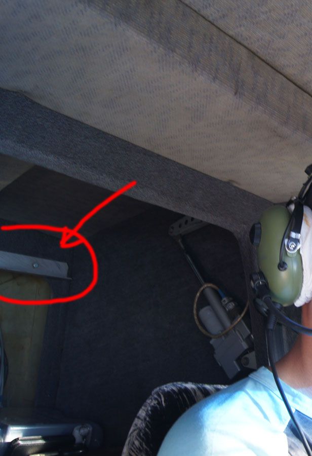

Не знаю как на современных. Но борт номер 2 по управлению по крену ужасный. Усилие на поворот штурвала в полете гигантское. Жесткости тросовой проводки нет. Штурвал поворачиваешь резко останавливаешь и потом чувствуешь толчек от элеронов. Как не тяни тросы. Тянешь сильнее, а они не натягиваются. Ролики со шпангоутом отгибает. Такое чувство что тросы резиновые. А все остальное из пластилина. Натягиваешь тросы что бы убрать упругость страшно становится. Оторвет кусок шпангоута. Или ещё лопнет что нить. При рулении по земле вся кабина ходуном ходит. Все скрипит. Стойки лобового стекла на сантиметр гуляют. Лобовое стекло шатается. Вся конструкция целая без нарушений и без поломок. На стоянке в заправленном состоянии на хвост падает. Бак сзади. На современных вроде в крыльях баки. Не должно такой проблемы быть. Все остальное классно.
По элеронами помимо упругости ещё проблема в кинематике. Конструкторы вместо цепочки на штурвал поставили качалку. Поэтому чем сильнее поворачивается штурвал тем тяжелее его держать. В полёте. В болтанку с таким управлением по крену страшно. Я приспособился и педалями больше отрабатывал. Штурвалом только помогал чуть чуть. Так и летал. Что бы не сломать управление в полёте.И силы сохранить.

Плюс не плюс, но было бы терпимо если бы система управления по элеронам была бы жесткой. Но когда элероны тугие и при повороте штурвала чувствуется, как что то где то упруго гнется в конструкции управления типа шпангоут за спиной. Это извините за выражение ж.....
Пришлось поставить уголок что на фото. что бы хоть как то уменьшить эту упругость за счет появившейся возможности подтянуть тросы посильнее. А то и элероны тугие и при приложении усилий все как сопля. Летать приходилось так, что бы не сломать. Как раньше на нем летали 10 лет не понимаю.  После установки уголка стало значительно лучше.

to L-13:
Говорю же, после второго номера элероны сделали другие, с большой осевой компенсацией. нагрузок на штурвале нет, вообще.
В целом самолет хороший. Если современные А-27 уже с вылеченными болячками, то конечно летать на таком корабле приятно.
С первого раза сразу все сделать хорошо не возможно. Все таки борт №2. Опытный. Этот самолет выполнил свою функцию, на основании его Вы доработали новые самолеты. Но мне что бы выбросить из головы мышечную память нужно сначала полетать на современном доработанном А-27. Может быть тогда я смогу для себя снова сделать вывод что лучше и практичнее С-150 или А-27М. От полетов на А-27 много хороших эмоций было получено. Особенно на маршрутах очень легко идти на нем, хорошая дальность и скорость для этого класса самолета. Один раз заправил и целый день можно летать. Не переживая, что улетел далеко, а заправиться там негде. И экономично получается.
