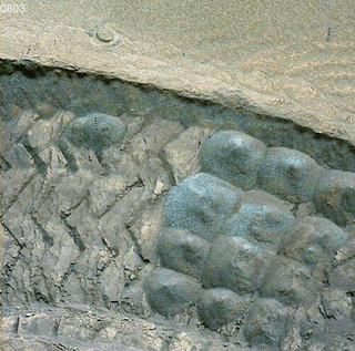

(песок дюны вместе сдавливания, - потрескался, что определенно в пользу версии, связанного состояния песка дюны)
436кб http://mars.jpl.nasa.gov/msl/multimedia/raw/?rawid=0803ML0035150010400888E01_DXXX&s=803
Что бы увидеть изменения, произошедшие со смятым, колесом ровера песком, - необходимо открыть загрузку.
5.0мб https://farm6.staticflickr.com/5602/15200216804_da3f33e8de_o.png
Tags:  Mars, Dune Migration, movement
https://www.flickr.com/photos/hortonheardawho/15200216804/
2.0мб https://www.flickr.com/photos/hortonheardawho/15819799025/sizes/o/in/photostream/
(След  Curiosity оставленный на дюне, фотографировался дважды: Sol 799-803)
Изменения за четверо суток, показывают высокую степень произошедшей трансформации. Состояние поврежденной дюны, восстанавливается на глазах. Тогда как, по версии ветра, для подобных изменений необходима скорость ветра не менее 127 м/c.
Составляющие фракции дюны под микроскопом.
Три фракции песка составляющих дюну: 2мм, 0.655мм, 0.13мм  (факт)
Скорость ветра на Марсе, - средняя величина 2-3 м/c  (факт)
Перемещение дюн происходит каждый день по всей поверхности (факт)
Все исследованные вблизи дюны – покрыты чехлом оболочкой из шариков размером 2 мм, под шариками песок, содержащий несколько фракций, самую крупную размером 0.655 мм и размером поменьше 0.13 мм.
http://www.searchanddiscovery.com/documents/2014/50991rubin/ndx_rubin
Скорость ветра необходимая для подъема песчинок при нормальном давлении атмосферы Марса:
Размер             Скорость
0.0015 мм   =  3.3 м/c
0.003 мм   =  4 м/c
0.13 мм     = 30 м/c
0.3 мм       = 51 м/c
0.655 мм   = 75 м/c
2 мм           = 127 м/с
Размер пыли постоянно присутствующей в атмосфере Марса равен 2-3 мкм или 0.002 мм, и это соответствует скорости ветра в пасмурную погоду.  Перемещение дюн наблюдается как в гористой местности, так и в глубоких впадинах, форма дюн для каждого вида одинакова и не зависит от рельефа местности.
На Марса средняя скорость ветра, зарегистрированная приборами 2-3 м/c, это факт, тогда как анализ приведенный в приведенном Списке Литературы, это только обсуждение версии причастности к происходящему ветра! А разве ветер 127 м/с зафиксирован?
Явления «Сальтация», то есть перемещения дюн аналогично перемещению земных барханов, за счет скачков песчинок это гипотеза, причем весьма спорная. И ее авторитетность, нисколько не увеличивает число авторов. Поскольку как показано фотографиями Curiosity, - сальтация отсутствует в реальности, и возможность Сальтации в другом месте не соответствует природным условиям Марса.
Поэтому, из всего приведенного, существенным и объективным является только метод  автоматического программного измерения  скорости перемещения дюн. Универсальный ключ к пониманию процессов происходящих на поверхности Марса.

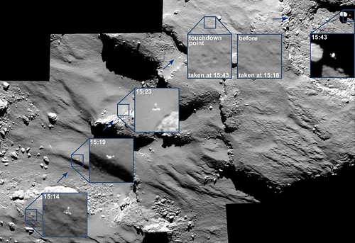

OSIRIS spots Philae drifting across the comet
450кб https://farm8.staticflickr.com/7581/15811486195_c9ed9b4f84_o.jpg
http://blogs.esa.int/rosetta/2014/11/17/osiris-spots-Philae-drifting-across-the-comet/
https://twitter.com/ESA_Rosetta
Указан путь Филы, - после отрыва от Розетты и при приближении Филы к поверхности кометы, до первого касания.
Обратите внимание, позиция Филы, одна и та же, скорость постоянная. Непонятен последний кадр (15. 43 в углу фотографии), это до 1 касания или через 10 минут позже, после первого касания (скорее всего здесь опечатка, а то бы это была сенсация!)?
В середине фото (15.43) это после касания, то есть отпечатки опор, через 10 минут. А второй кадр в углу? Это когда, - до или после? Конечно скорее всего до, а время это опечатка. Но все-таки сохраняется неопределенность (ранее сообщалось первое касание 15:33). Впрочем, скорее всего, ошибочно проставили дату  вместо правильной 15:33.
Теперь анализируем последний отпечаток в центре 15:43. Судя по последнему отпечатку в середине фотографии (15:43 (здесь, скорее всего правильная дата)), Филы, согласно 3 Ньютону, должен был быть отброшен в обратную сторону (если исходить из версии, - упругой реакции поверхности на касание «чужого», поверхность напряглась и вздрогнула, и третья опора не успела сильно прикоснуться). Поскольку ямки, справа отпечатались сильнее. Но может быть и иное, - просто левая попала на камень, поэтому и отпечаталась слабее. И полетел Филы, -  не известно куда и искать теперь надо второе касание, неизвестно где, а затем само гнездо-укрытие, ставшее домом - бункером.
Путаницу проясняет сообщение сделанное ранее.
Хроника событий, три касания:
(15:33, 17:26 и 17:33 UTC и затем стабильное состояние)
https://twitter.com/Philae_ROMAP/status/532676580787896320
Скорее всего, правильное время первого касания 15:33, а 15:43 в центре это время правильное, - опосля, через 10 минут, когда Филы улетел, а 15:43 в углу это опечатка редактора фотографии.
Предположу, место второго касания, прояснится дня через два-три, или вначале найдут разбитый хозяйский бункер.
Фото Видео ESA Rosetta Mission
Время 15.43 это Филы в полете, после первого касания, ко второму касанию.
http://www.ruscur.ru/news/0/06/55/65589.shtml
«На снимке, сделанном 15.43 по Гринвичу, видно, что после касания зонд стал двигаться в восточном направлении, как и было, показано ранее, со скоростью 0,5 м/с. Ученые подчеркивают, что место в тени в правом верхнем углу снимка – не место остановки зонда, и его местоположение до сих пор не известно. Они надеются, что учет данных прибора CONSERT с данными камеры OSIRIS и другимиприборами поможет наконец установить место остановки лендера.»
http://novosti-kosmonavtiki.ru/forum/forum11/topic5134/?PAGEN_1=93
ИМХО
Кажется ситуация проясняется. Время между двумя точками известно, скорость известна, направление полета известно, примерно известен угол траектории. Но, все знания портит, сложная форма и рельеф кометы, но теперь все же проще, по крайней мере, известно направление, где искать заветный бункер. В полете к нему, Филы был в вакууме еще 1 час 49 минут.
Rosetta imaged Philae during its descent -- and after its bounce
(таблица значений изменения расстояния Филы при посадке)
http://www.planetary.org/blogs/emily-lakdawalla/2014/11171502-rosetta-imaged-philae-during.html
Попытка анализа, куда мог улететь Филы. Ускорение сводного падения на комете не постоянная величина, примерно равная 1мм/c2. Величина большая, поскольку за 10 мин. или 600 секунд, участка полета, на фото, способна изменить скорость на 0.6м/c (60см/c, при средней скорости примерно 50см/с, то есть если после толчка скорость была 80см/c то через 600с, отнимаем 60см/c и получаем примерно 20см/c, но затем после вершины траектории. - падение, и скорость вновь должна увеличиваться, и здесь важна форма кометы и позиция Филы и многое др.).
Таким образом, в данных обстоятельствах, ускорение свободного падения на комете Чурюмова – Герасименко, -  величина большая и надо учитывать не только само значение, но и ее изменение.
Подобные расчеты важны и нужны, но при нескольких неизвестных параметрах, к тому  же, без точной карты гравитационного поля, для нас все несколько усложняется. Форма кометы «гантель», тогда как скорость приземления и отлета при первом касание, примерно равна траектории, - вплоть до двух километров. Посмотрите на карту, - и где это может быть?
Но, ESA, всё время обновляют информацию о параметрах «тела» и поэтапно приближаются к цели. По пути просчитают упругость поверхности, наличие и распределение массы внутри кометы, вычтут и добавят работу гарпунов. Поэтому, поиски будут сложными, но интересными. И через некоторое время, или раньше, - мы увидим Филы в его новом домике. И, если что поломали, надо задарить хозяевам аппарат в виде подарка (когда аккумуляторы окончательно разрядятся).
