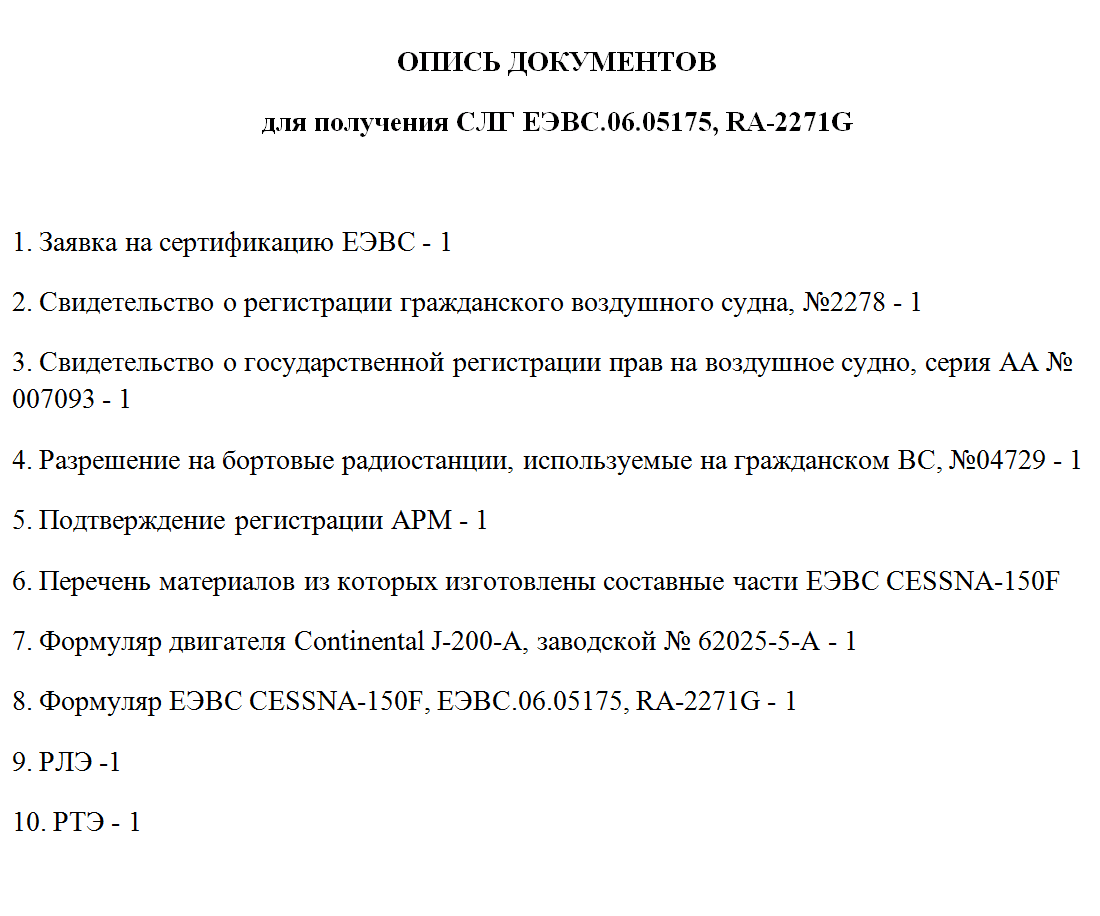

Обращаюсь к тем, кто уже сдавал документы на СЛГ ЕЭВС в МТУ. Подготовил опись документов, в сентябре буду сдавать. Этого достаточно?
Выписка из 175-го Приказа:
"К заявке на сертификацию ЕЭВС АОН прилагается следующая документация:
техническое описание конструкции, летно-технические характеристики, ожидаемые условия эксплуатации и ограничения, в диапазоне которых предполагается эксплуатация ЭВС;
формуляры (паспорта) на комплектующие изделия;
эксплуатационная документация ЕЭВС;
перечень материалов, из которых изготовлены составные части ЕЭВС;
документы, подтверждающие право собственности на ЕЭВС или владение ЕЭВС на условиях аренды или на ином законном основании."
т.е. у Вас нет:
1. Технического описания конструкции, ЛТХ и т.д;
2. Регламента ТО (РТО) - если он не включен в РТЭ.
Пункты 2, 4, 5 описи - это лишнее;

175 приказ уже затёр до дыр. Там всё как то в общем, нет конкретики. В нем же написано, что представить формуляры (паспорта) на все комплектующие изделия. Что это? Шины это комплектующие изделия? А камеры? и т.д.  В РТО все написал, вплоть до Ф-1 и Ф-2. Радиостанция стоит FL-760. На нее тоже нужен паспорт?
Когда подаешь документы в МТУ в том городе где проживаешь это проще. А когда по автодороге 1100км это другое. Вот поэтому и беспокоюсь.
1. Предоставляемые формуляры (паспорта) - это копии заполненных страниц (тех.характеристики, консервация, движение в эксплуатации, проведенные ремонты и т.п.) и страницы с номером изделия (свидетельство о приёмки). Оригиналы будут смотреть при инспекционной проверке.
2. Паспорта нужны только на те комплектующие, которые обязательны по ФАП-128 (обратите внимание на какие полёты сертифицируетесь - ППП или ПВП), паспорт на радиостанцию обязателен (могу скинуть образец на эл. почту).
