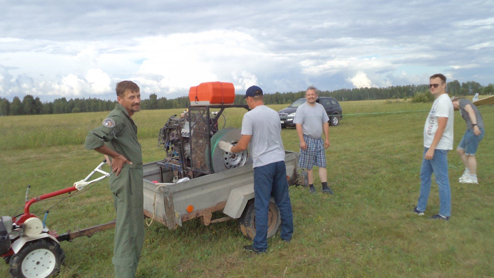

"Одна из двух лебёдок применявшихся на слёте. Изготовлена на базе автомобильного двигателя Suzuki G10 с отдельным электроприводом для тросоукладки поворачивающим барабан. Трос отечественный, синтетический." написал ранее Алексей.
