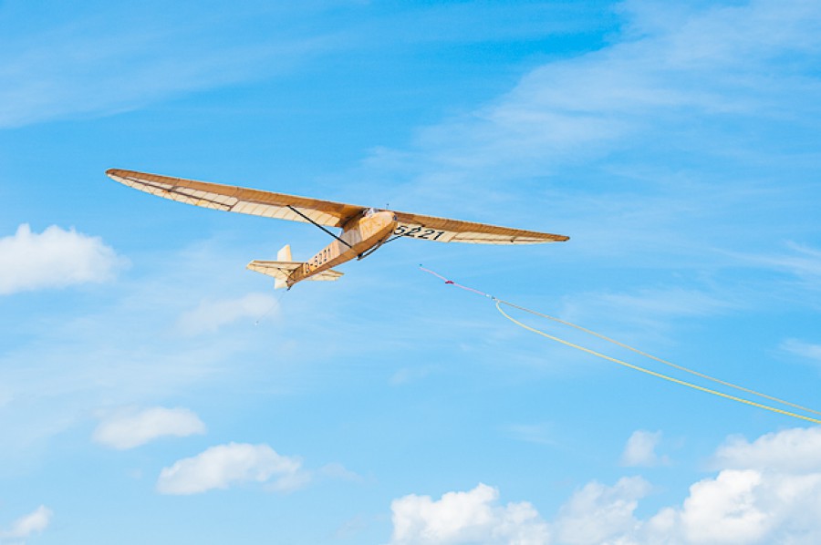

1. Запуск планера на горизонтальной поверхности.
2. 20 кг/м2
3. Взлетная масса 180кг
4. Вы мне ответьте.
По ТриТыщиСтоПяСятПятому разу рассказываю.
Вот здесь всё есть!
Sg38
Не доверяете немцам, то описание есть в этой книге.
Да и в принципе во всех книжках ОСОАВИАХИМ что выпускали для планеристов.
Резина продаётся в свободном доступе. Цена начинается от 480 рублей и до 1500 за погонный метр. Всё зависит от толщины количества жгутов и так далее.
За 50 тысяч купить резину реально и начать стрелять с неё.
Для чего это?
1) приблизится к истории
2) почувствовать себя истребителем палубной авиации :ROFLMAO:
3) Работа в коллективе, можно больше привлечь желающих.
4) нету денег на лебёдку, а с чего то нужно начинать.

Двадцатичетырехметровый шнур диаметром 18-20мм позволит такому планеру взмывать в штиль на высоту до 10м. Встречный ветер может помочь для подъема еще на 5м. Потребуется не менее 8 человек, не хилых.

А если совместить резиновый шнур и маломощную лебёдку для растягивания этого шнура? ))
Или растягивать шнур через блоки автомобилем?

Если есть возможность использовать лебёдку ,то шнур уже не нужен.
