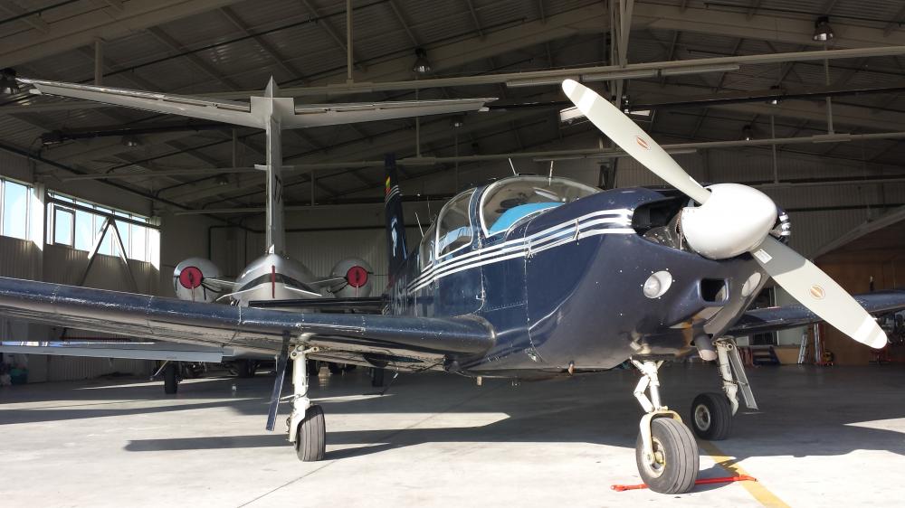

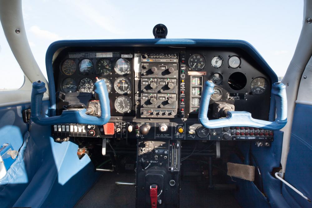

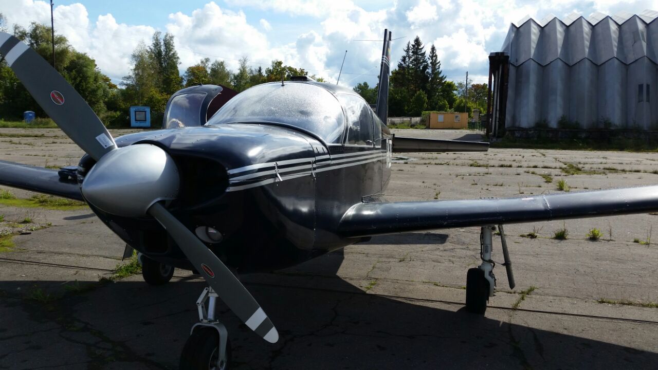

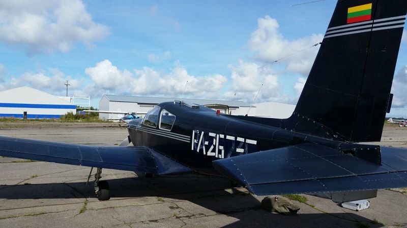

Купил. Буду описывать процесс эксплуатации. 😉
    132,8 КБ · Просмотры: 626
    53,2 КБ · Просмотры: 679
    52,4 КБ · Просмотры: 622
Самолет редкий, выпущено всего около 55шт.
Цельнометаллический сделан добротно!
Характеристики кратко:
Длина 7,26 м
Размах 9,7 м
Высота 2,88
Масса пустого 740 кг
Максимальная взлетная 1220 кг
Полезная нагрузка 480 кг
Баки 197 л
Двигатель IO 360C1B 200 hp
Виш
Убирающиеся шасси
Скорость:
крейсер у земли 140 узлов расход 45 л
                        120 узлов расход 35 л
Бензин только 100 лл что не очень бюджетно) 😱

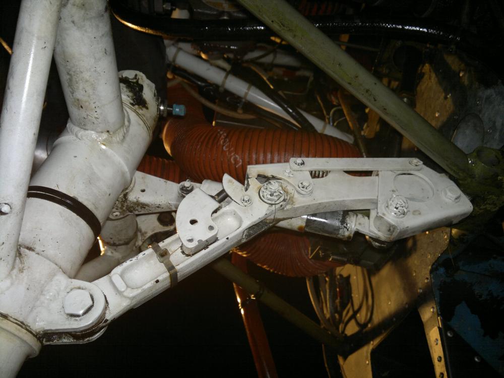

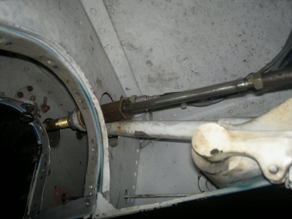

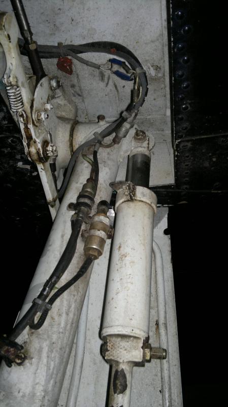

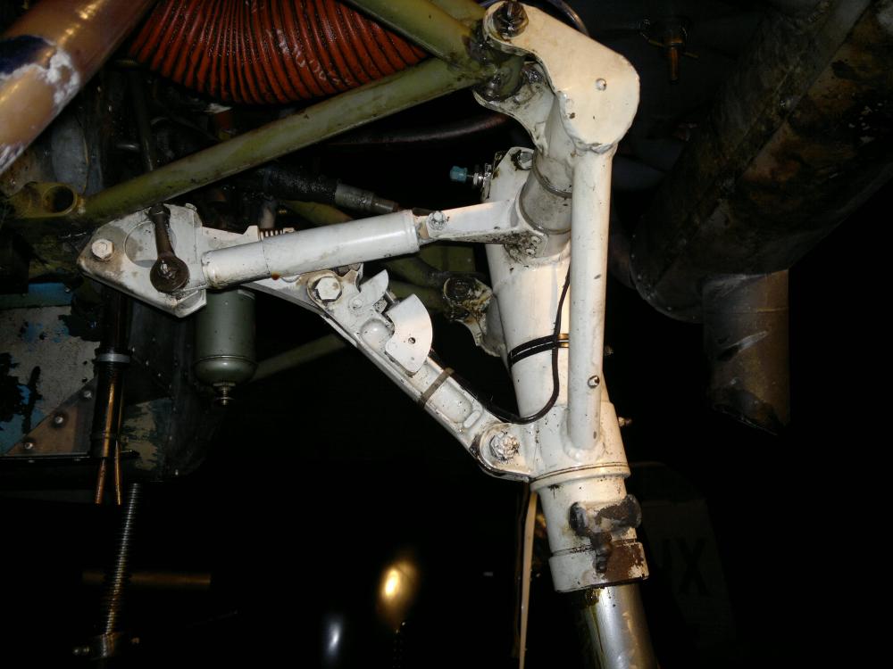

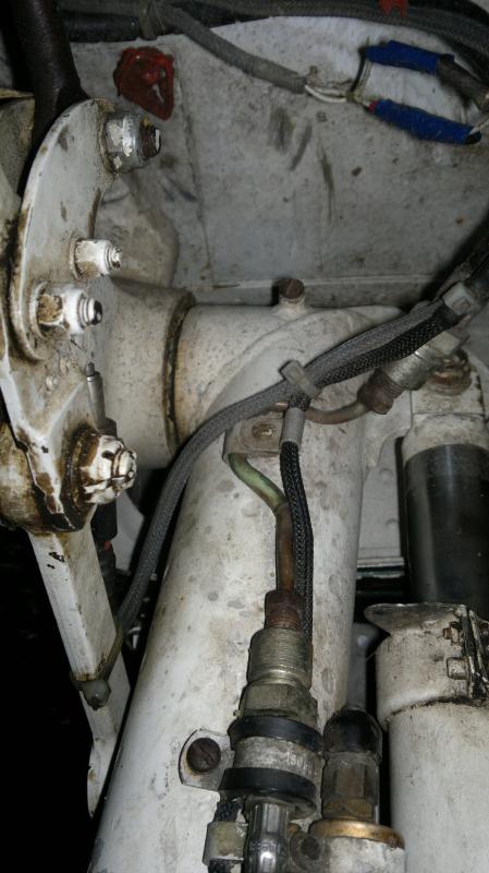

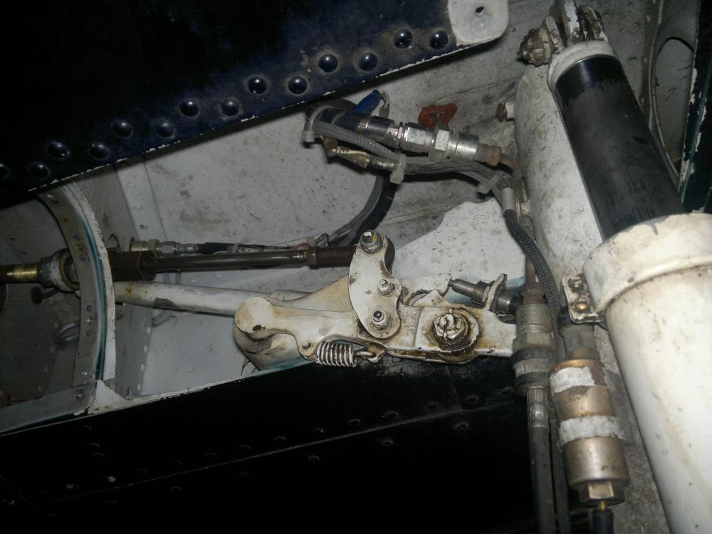

А можно фотки стоек шасси посмотреть? носовой и любой из основных?
Все по разному делают...интересно как тут вопрос решили?

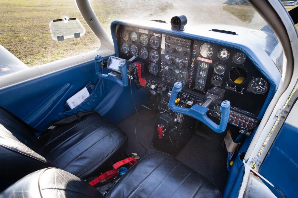

Впечатления от самолета только положительные)
Рулится сложнее по сравнению с цессной стойка напрямую к педалям 😱 Скорость набирает как ракета, вертикальная при t +15 у земли 900 ft/min, управляется как феррари после цессны) Разбег полные баки 2 чел. 250 м асфальт. Из минусов рыскает на разбеге и пробеге, думаю проблема в стойке. Не удобно садится в самолет (так же в сравнении с цессной). но ширина кабины больше. Тяжелый, один уже не покатаешь на стоянке. :-/  Малая вместимость баков всего 198 л.
Перелет 1750 км в один день,скорость 130 узлов путевая с ветерком 260-270 😀 расход около 36-38 л
Будут вопросы задавайте 😎
