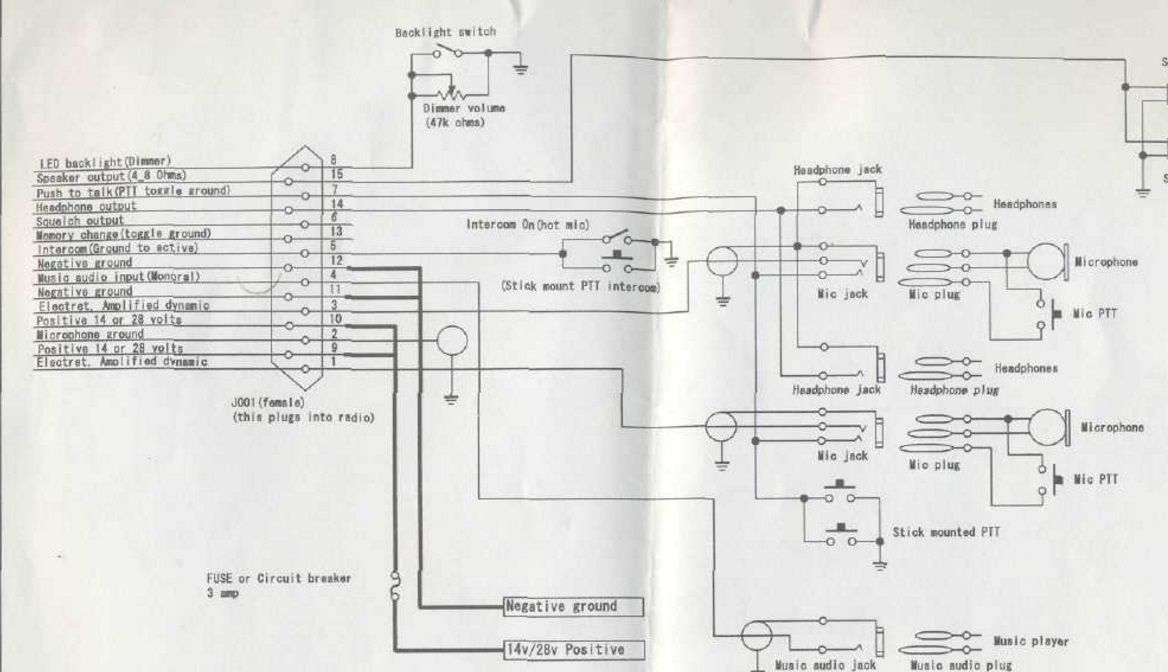

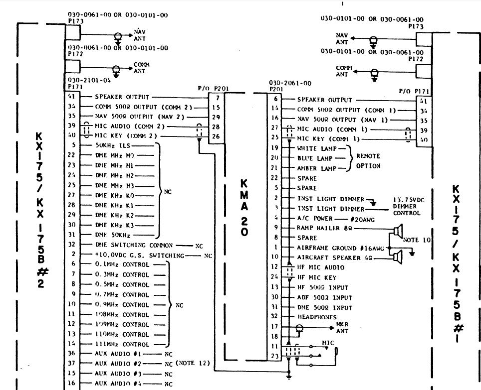

Люди добрые помогите подружить радиостанцию FL-760 с аудиопанелью king KMA-20.
Скажите че куда паять, а то я тормоз в этом деле ;D
Вот схемы:
    139,2 КБ · Просмотры: 331
    87,8 КБ · Просмотры: 271

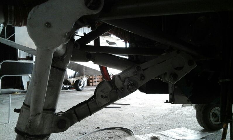

    91,6 КБ · Просмотры: 354
Вполне  нормально  для  такого  самолета  с  такой  нагрузкой.
очень похож на своего старшего  брата Горизонт Gy-80. как нибудь надо встретиться, сравнить

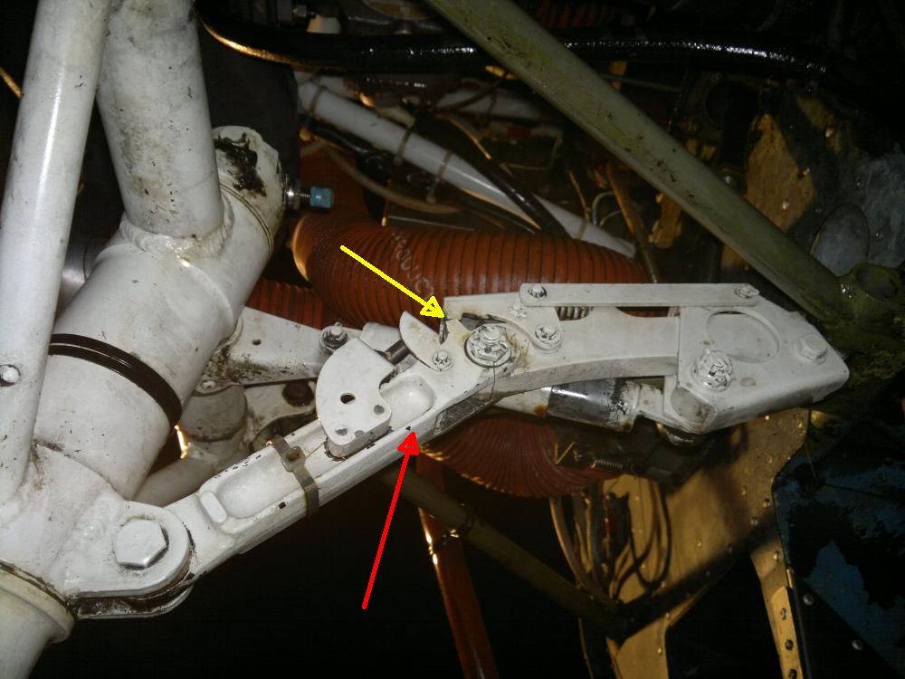

     Romka, а всё ли в порядке с носовой стойкой?
На Вашем фото красной стрелкой я обозначил " ломающийся подкос". Если это он, то должен при выпущенном шасси иметь обратную стрелу прогиба, а здесь он даже не прямой. То есть стойка в выпущенном положении удерживается только механизмом выпуска, подкос не участвует. Какой он, этот механизм ? Электрический, гидравлика? По жёлтой стрелке, сдаётся мне, тоже не всё в порядке.
          Наилучшие пожелания Вам и Вашему самолётику.
