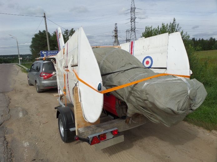

Приобрел MS-890A. Доставлял до места базирования самостоятельно, на прицепе. Начинаю оформлять и собирать необходимую документацию для получения СЛГ.
    63,3 КБ · Просмотры: 787

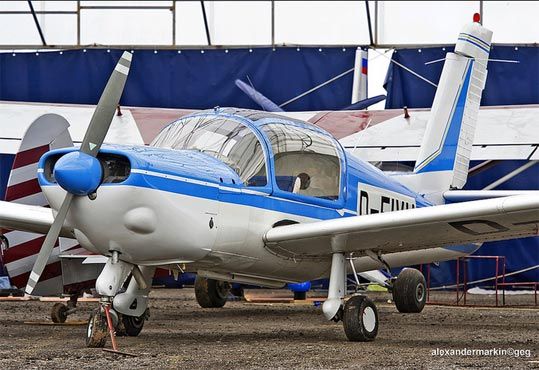

В Шевлино летаем! Он же Koliber, он же Моран, он же Соката Ралли! Добро пожаловать!
    53,1 КБ · Просмотры: 873
