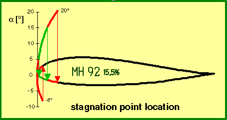

Следующим шагом является определение положения воздухозаборников на выбранном вами профиле. Иногда его можно измерить на летающем параплане, если вы копируете его профиль, а иногда эти данные можно найти уже готовые, как например в случае профиля MH92
Как видите, зеленым цветом обозначен участок где находится точка разделения потока на углах атаки от 6 до 15 градусов. Воздухозаборник должен быть как зеленая зона на профиле.

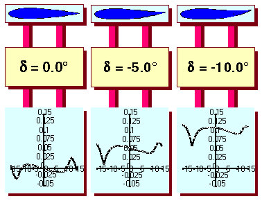

Определить, будет ли конкретный профиль автостабильным (найти его момент Cm) может та же программа XFLR5.
Что интересно, достаточно почти на любом профиле отклонить вверх хвостик примерно на 10 градусов, и получается автостабильный профиль!
Вот иллюстрация, взятая отсюда:
