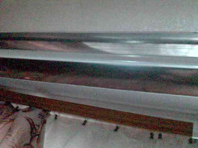

[highlight]Это как? нарисуй[/highlight]
   Наиль,вот из поливальной люминиевой трубы на 200мм хорошо получается- вдоль на 3 части режется,потом внутри полируется..........правда у меня он(рефлектор) сейчас служит в светильнике!
