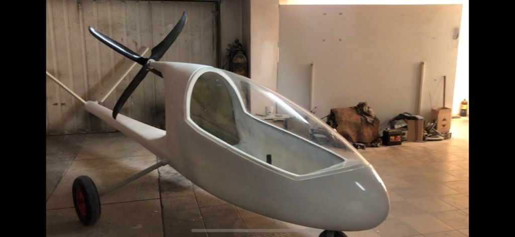

заканчивает постройку лёгонького мотопланера...
1=одноциллиндровый (вибрации !)
2=электропривод (две аварии аккумов и контроллера)
3=оппозитник М-18 (тоже вибрации)
4=возврат к 1-цилл. но с демпферами...
куча работы ,сейчас лёгкий глушак.

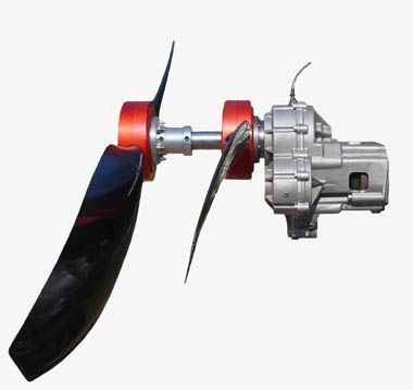

зависит от реактивного момента винтов.
-нпр=
тормозим второй винт (как на видео) =первый вращается
с половиной оборотов мотора...
тормозим первый=второй крутится с оборотами мотора,но в противоположную сторону (редуктор становится инвертором !)
нпр=
С какими оборотами вращаются оба пропеллера - % от оборотов вала двигателя ?
-нпр=
=около 1/3 оборотов, если винты с одинаковами моментами реакции.
нпр. 6000 / +2000 и -2000 ...
Да , понижает в три раза от оборотов двигателя при вращении двух равных пропеллеров ... - эт проверил практическим экспериментом .

Пан henryk , даж на этом редукторе с картинки производитель пишет большими буквами -
НЕ использовать на ROTAX 912 даж с мощой 80 сил .
Редуктор из ВАШЕГО кино при полной моще 100 сил и 6000 оборотов - расплавится максимум через 20-25 минут работы .
Я уже ВАМ пытался объяснить , что при КПД даж 98 % этот соосник из кино будет греть как минимум 1,5 квт энергии ,а с учётом потерь
на всех шестернях и подшипниках там реально все 3 квт будут греть эту механику .
Сколько минут ВЫ РЕАЛЬНО гоняли этот соосник на 6000 оборотов ?
Есть кино полётов на этом редукторе где он тянет телегу и двух тоустых лётчиков по 100 кг ?
А есть ли СУ на базе Ротакс 912-914 с соосными винтами ?
-про другие не знаю,
но наш вариант для серии Р-912-15 мало пригоден из-за редуктора,который является частью картера 4-тактных РОТАКСОВ...
(наш соосник=Дифференциальный=сам есть редуктор примерно 3 ; +1/-1)
