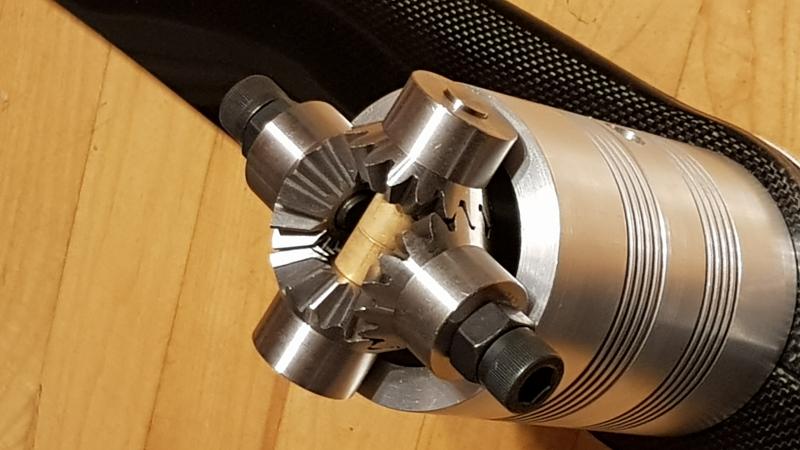

Кстати, здесь вполне себе есть силовое замыкание через вал, а, следовательно, частота вращения винтов строго одинаковая. А вот крутящий момент и нагрузка на шестерни может быть очень разная.
А вот, кстати, на Bristol Centaurus редуктор винта на конических шестернях (хоть и не соосный). Тоже британец, тоже класс 2500 л.с.
-дифференциал клепают также и на циллиндрических шестернях...
Это подтверждает мой тезис о том, что нет разницы в конструкции между планетарным редуктором и дифференциалом.
Разница есть только в целевом использовании.

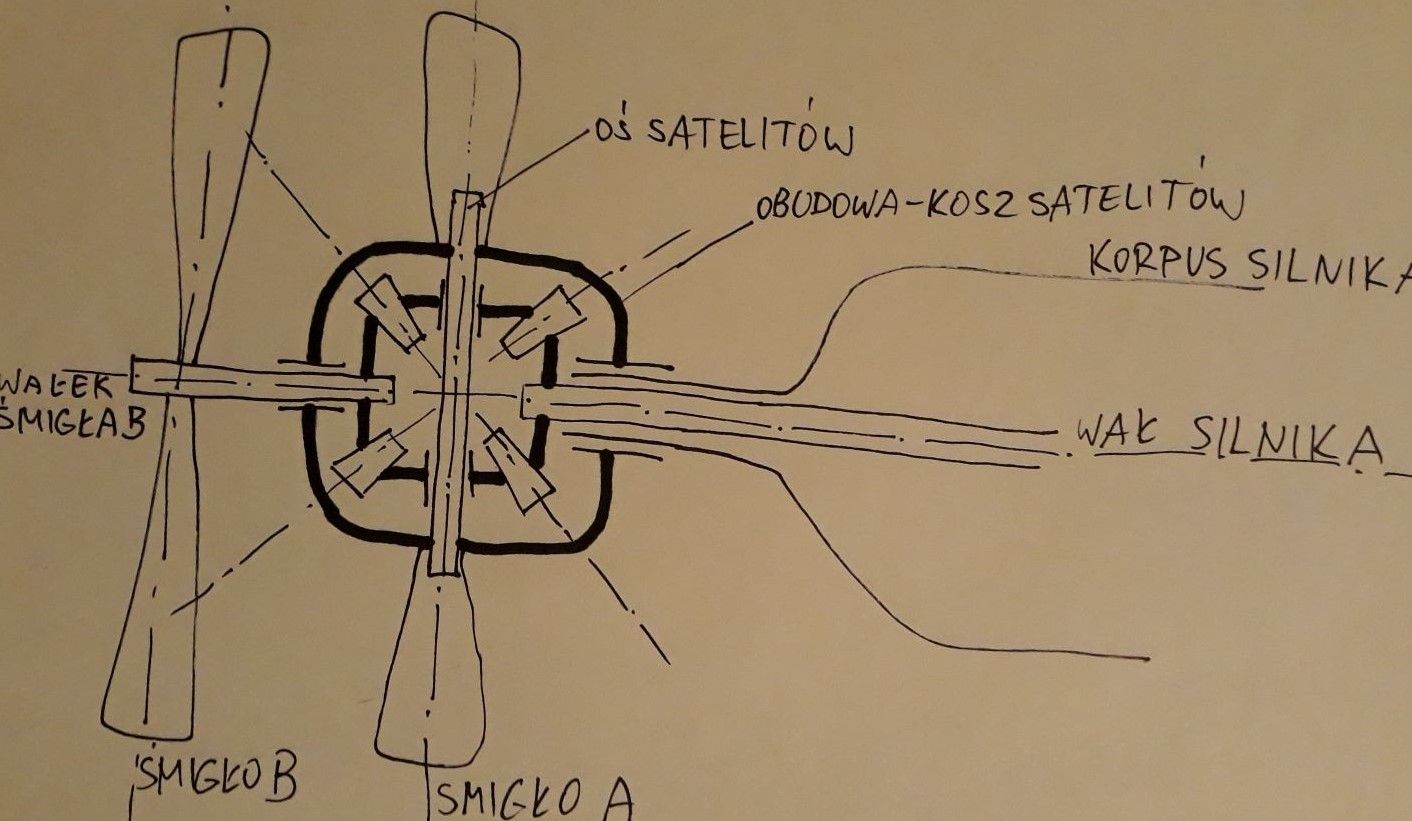

Так рассуждает пессимист. А оптимист знает физику лучше, поэтому учитывает моменты прикладываемые к воздуху. А это такой же как развивает мотор, и ещё в 2 раза больший в другую сторону. Именно эти моменты, умноженные на коэффициенты упора для соответствующих винтов, создают нам упор. При этом, упоры винтов суммируются, а моменты вычитаются.

=вес и габариты меньше простого редуктора,прибавка тяги ок. 30%

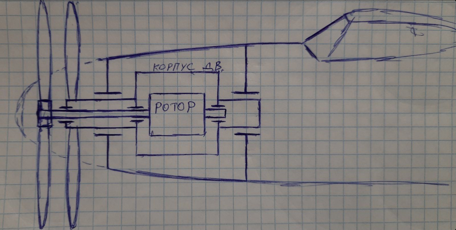

=0 если корпус мотора на подшипниках ("безреактивный")

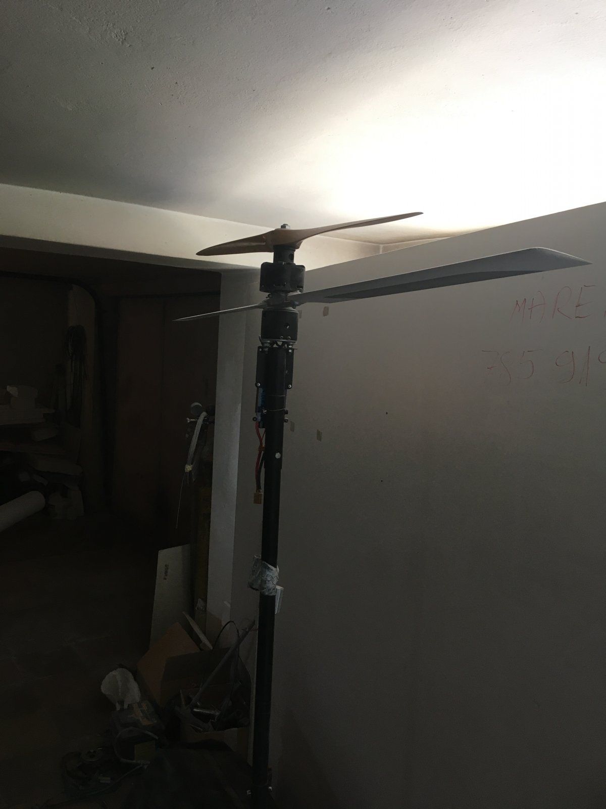

"Безреактивный" корпус - это когда он подвешен на подшипниках и крутится в сторону обратную ротору. То есть, статор и ротор толкаются друг от друга с одинаковой силой, не давая реакцию на летательный аппарат. Один пропеллер сидит на валу ротора, второй - на валу статора.
Не поленился, нарисовал.
И вообще никакие редуктора здесь не нужны. Пропеллеры уже вращаются со скоростью в 2 раза меньшей чем обороты электромотора.
А что изображено на Вашей картинке, мне не очень понятно. И информацию из Вас приходится тянуть клещами. А информацией Вы делитесь неохотно по одной простой причине - сами не понимаете что там изображено и как работает.

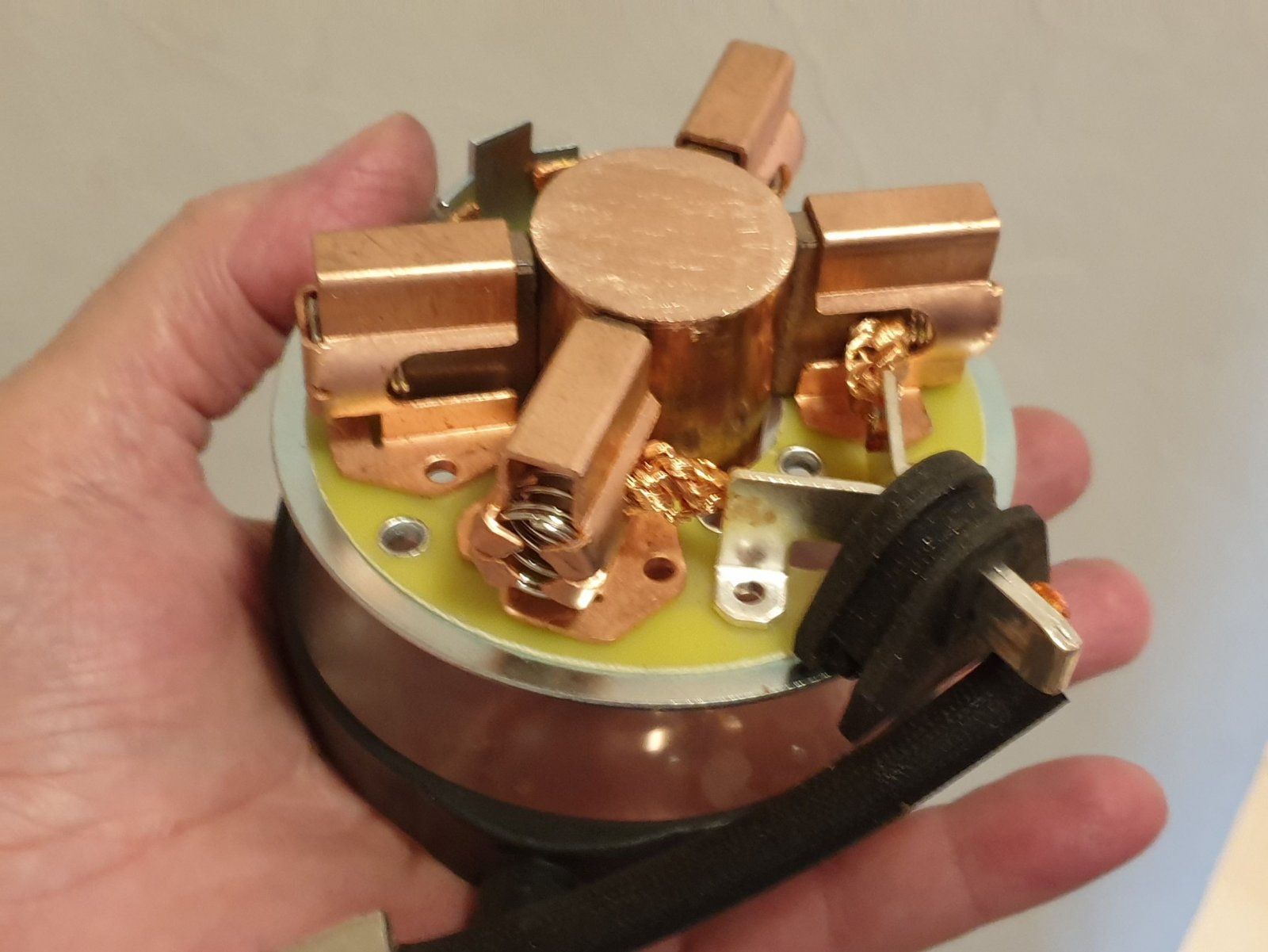

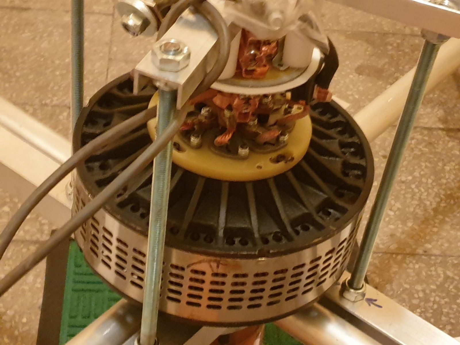

+ надо Вам дорисовать скользящую контактную группу,
как на моей установке (до 30 кВт)=

Что-то я сильно в этом сомневаюсь - особенно в приросте тяги на 30% 🤔
-ведь нетрудно собрать БЕЗРЕДУКТОРНЫЙ электро соосник (с одинаковыми или разными винтами) и самому убедится в его достоинствах/недостатках...и опробовать в Вашей первичной модели.
ЗЫ=дым нам показал,что сооснику (на дифференциальном приводе!)
кольцо ни к чему...(поток сильно фокусируется и успокаивается)
наверное это и увеличивает Удельную Тягу (нпр.при площади винта 1м
квадратный генерит 15 кГ/кВт ).
=несмотря на то ,что мы применили симметричые лопасти от пилотажного геликоптера,без крутки !!!
