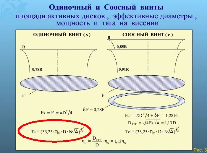

Вот несколько умных мужей, которые кратко описали что есть соосные воздушные винты.

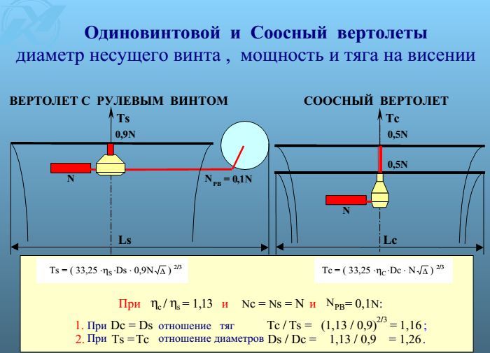

И если кому лень искать и всё читать, то вот несколько картинок вполне отвечающие на поставленный вопрос о соосных винтах
Заметьте, на нижнем слайде справа внизу изображено узенькое колечко.
Это прибавка к ометаемой площади воздушным винтом.
И чем ближе плоскости вращения соосных винтов, тем уже то колечко которое и является причиной появления дополнительной тяги.
А еще на тех слайдах есть формулы по которым можно составить представление о свойствах соосной системы.

если я правильно понял ню,
то выигрыш соосников составляет от 1.13 до 1.16
а ради такой величины уже имеет смысл городить огород.
выигрыш получается не только из-за колечка, но и использования энергии закрутки воздуха от первого винта.
если размер выигрыша - это правда, то остаются лишь денежные вопросы.
а это решать проще
Anatoliy.
Севастополь
Теперь Вы знаете цену, а про преимущества соосный винтов сами знаете.

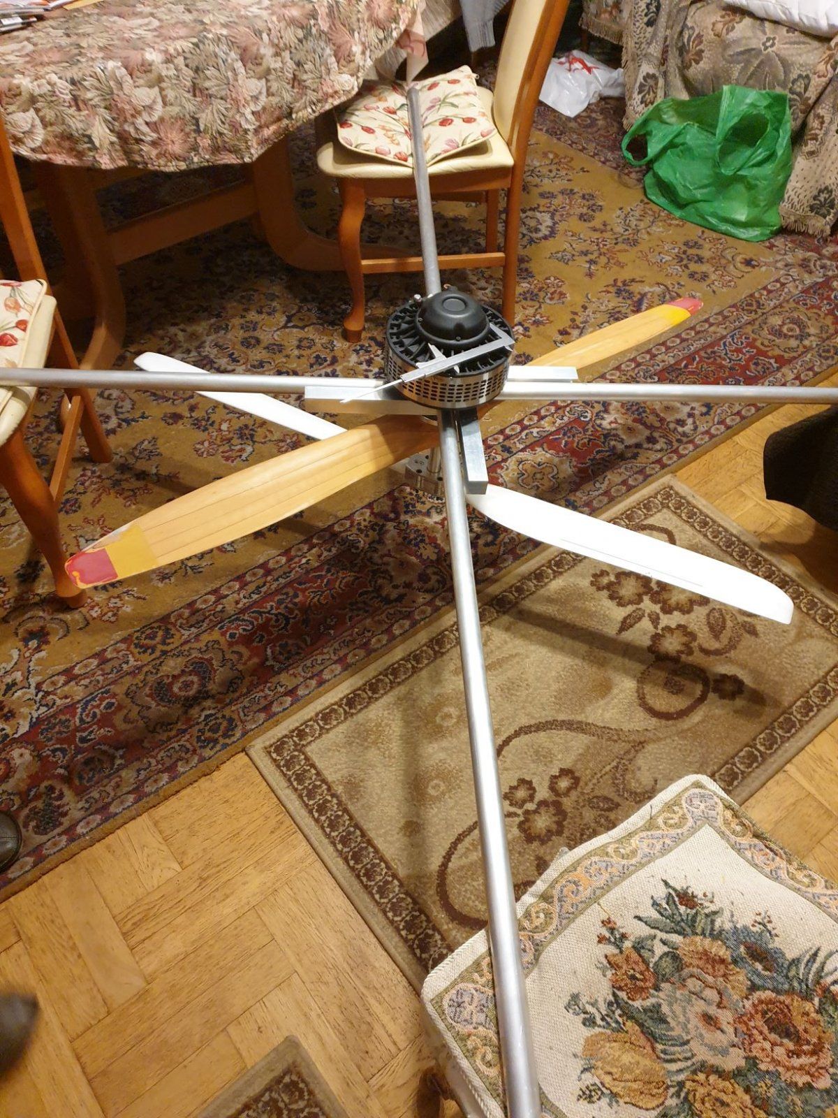

henryk
Krakow
=наверное это относится к "жёсткому" редуктору,
а в случае "дифференциального" можно рассчитывать на 30 %...
=соосный диффер.редуктор (3: +/- 1) может быть проще и легче
классического .
=вариант "электро" может обойтись и без редуктора !

"Хороший" дифференциальный редуктор, имеющий близкие значения ПЧ на задний и передний винт, должен иметь большое ПЧ = 6...10. Что подходит для турбины, и не очень подходит для поршневого мотора. А редуктор пана Хенрика, несимметричный, имеет существенное различие в ПЧ, и как следствие, разную частоту вращения винтов. Что ставит под сомнение пользу от винтов с противовращением.
Но если редуктор работает и даёт эффект, то какая разница, симметричный он или нет? Самоцель ведь не в равенстве крутящих моментов двух ступеней (или равенстве частоты вращения винтов), а в эффективности всей системы с точки зрения перевода мощности в тягу. "Неважно, какого цвета кошка, главное, чтобы она ловила мышей"(с) Или я не прав?

А вот у участника henryk есть замечательный дешевый соосный редуктор, который прекрасно работает. Но все его в упор не видят, считают, что хрень какая-то.
Планетарный редуктор тоже не видят , хотя он может работать точно также как у Хенрика;) . А ведь уже был на форуме человек , применивший его на дельте .
Очень часто люди проявляют чудеса слепоты. А какое передаточное число было у того редуктора? Если делать соосные винты, то передаточное число увеличивается (грубо) вдвое. Это может быть очень много для поршневого мотора.
И, кстати, у Хенрика тоже планетарный редуктор, только с коническими шестернями (как в дифференциале автомобиля).

А где посмотреть схему дифференциального СР. Откуда такой выигрыш в весе?
