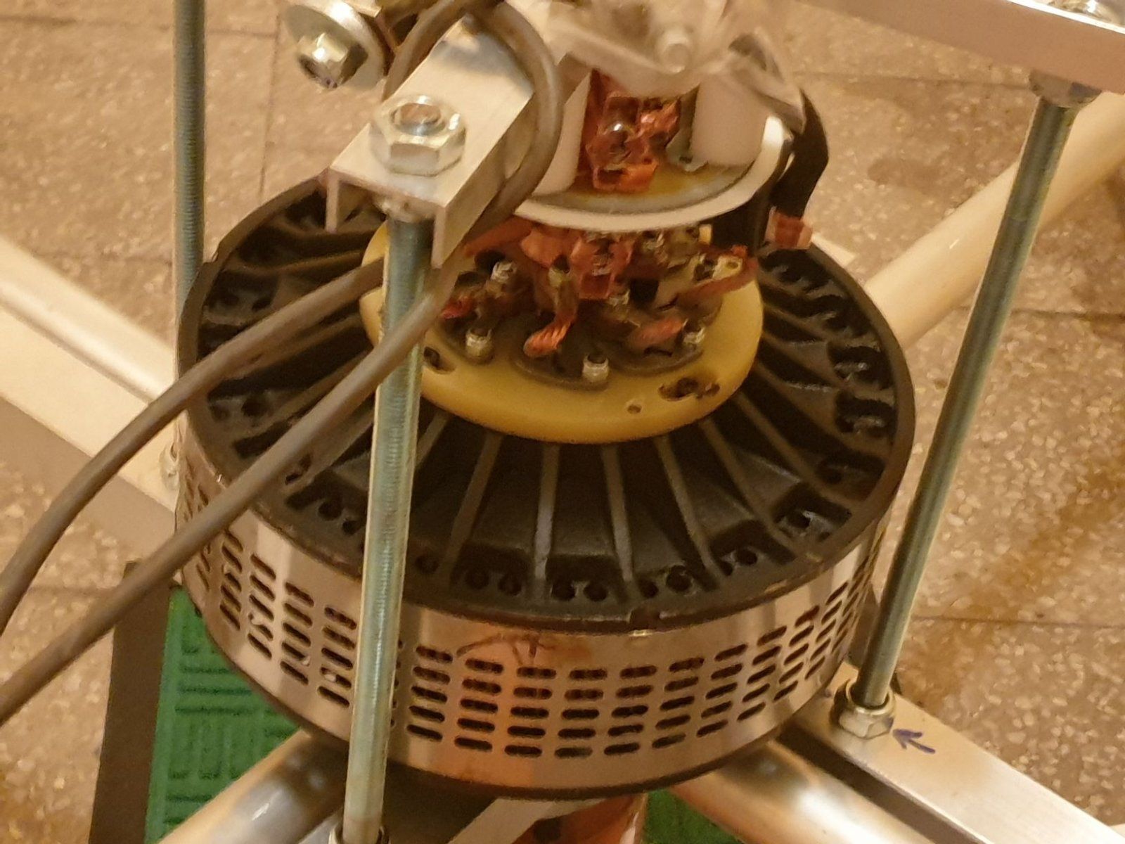

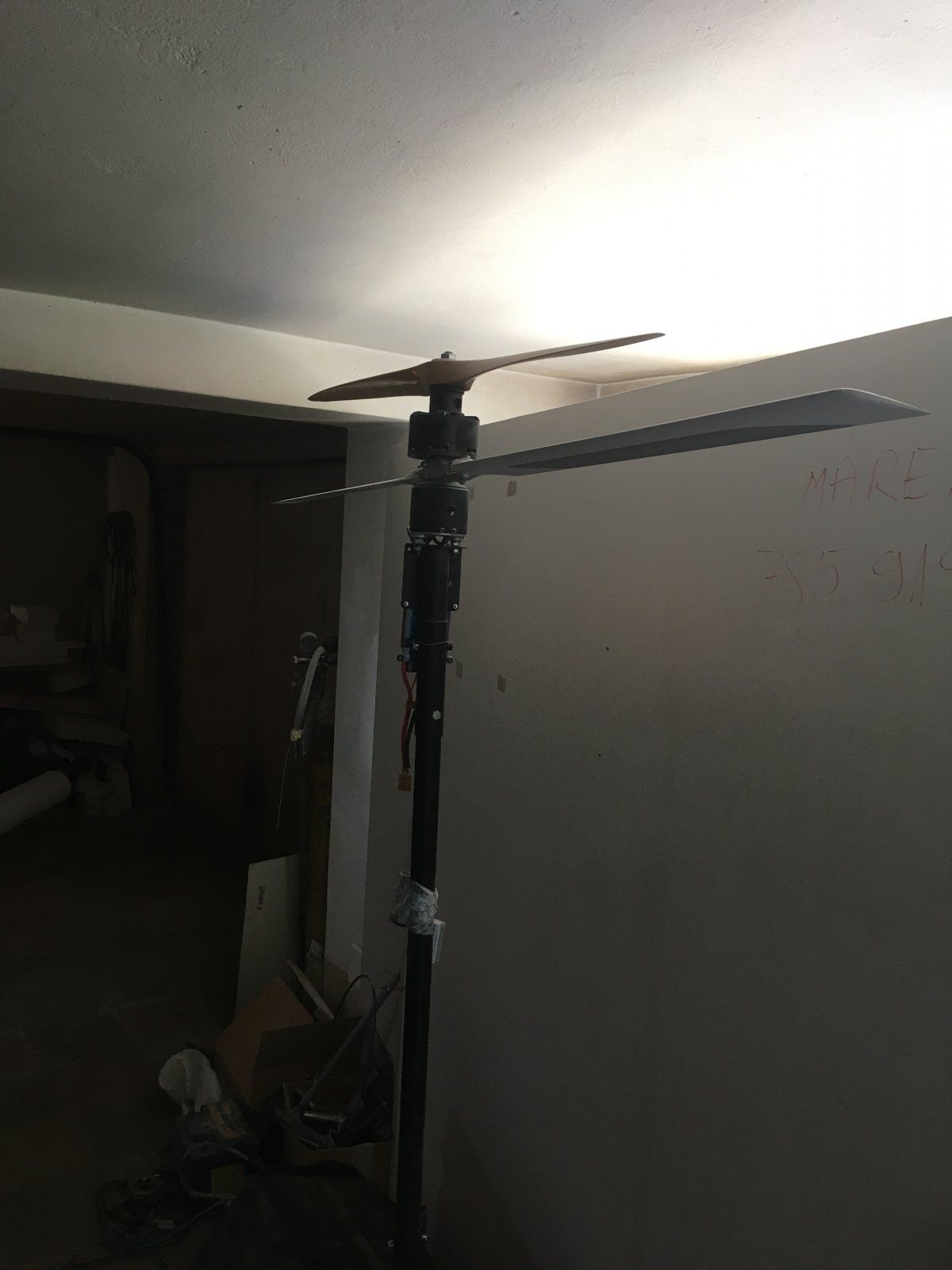

=вариант "электро" может обойтись и без редуктора !
-в давние времена мы с Богданом провели эксперимент=
два автожирных ротора (4 и 7 м)подвешенных на 20 кВт мотор
вращались с разной скоростью на стативе...
раскручивались послушно (сам крутил потенциометер контроллера),
но при 100 А и 100 В мотор загорелся живым огнём !!!
=сгорели 4 соседних катушки,прикупили новый статор,
но Богдан взялся за самолётку,конечно тоже с соосными винтами.

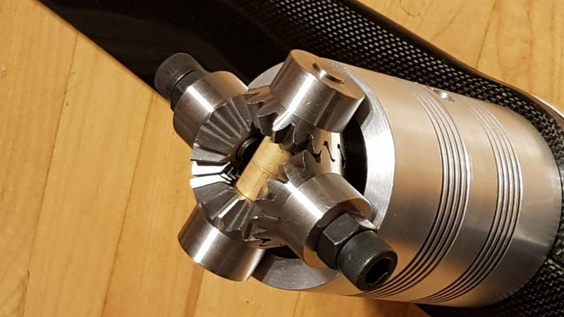

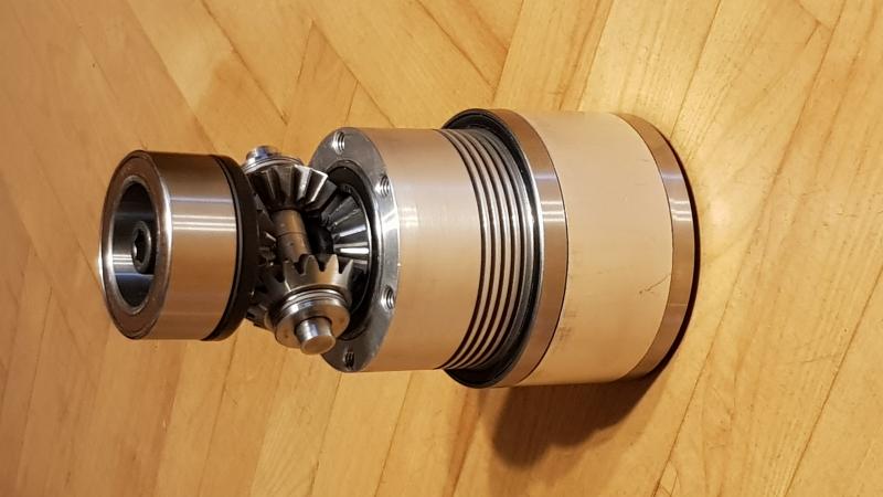

Откуда такой выигрыш в весе?
=благодаря замкнутости на себя всех четырёх шестерёнок одна пара
не нагружена радиальными силами (могла бы обойтись без осей!) ,
а саттелитная пара только от момента привода одного пропеллера.
поэтому достаточно модуля 2-2,5...

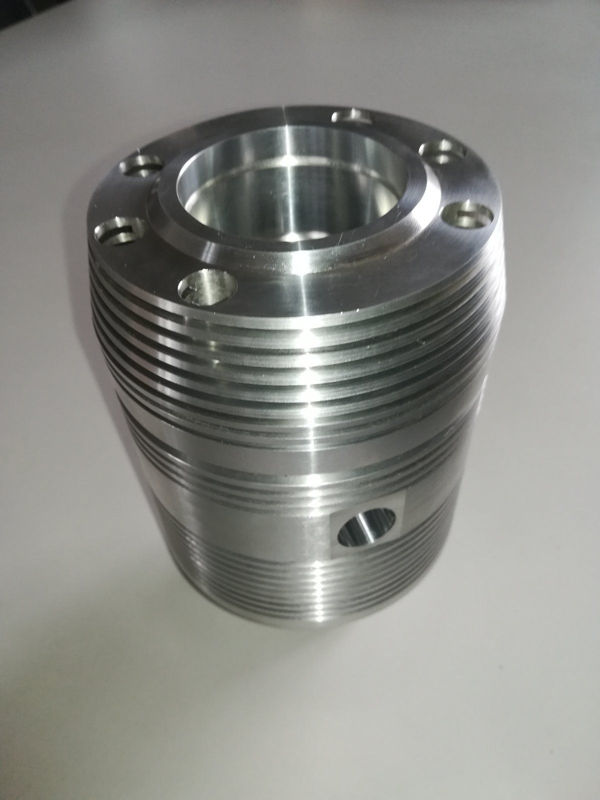

корпус=дюралевая труба, с расточкой под двухрядные подшипники.

соосный редуктор
-хорошо,
что используются готовые планетарки,но конструкция сложная и нелёгкая...(свыше 15 кг ?)
-из описаний и снимков не понял,этот редуктор дифференциальный
или обороты винтов не зависят от нагрузки?
=как себя ведёт на скорости,винты не вырождаются ?

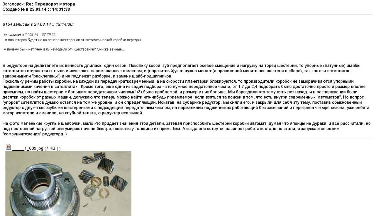

Сделали экспериментальные образцы и выяснили , что сателиты планетарного редуктора - пропеллер долго вращать не способны .
Цена соосника редуктора при производстве в три раза как минимум больше , валы в два раза сложнее -
какой смысл их производить если маржи не будет от такого творчества .
"А мужики то не знают!" - те которые делали планетарку в М-14П, например...
mz
Уточняю : Редуктор был собран из автомобильных АКПП - сателиты АКПП долго вращать пропеллер не могут .
Здесь на форуме есть инфа с фотками по этой теме и почему умирают сателиты из АКПП .
