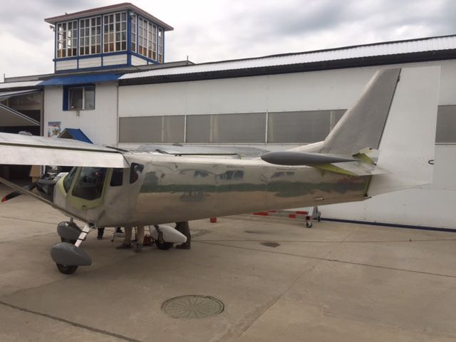

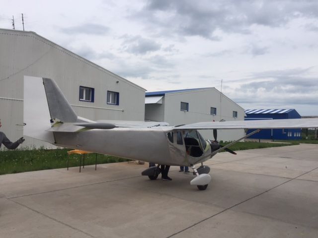

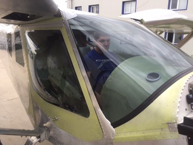

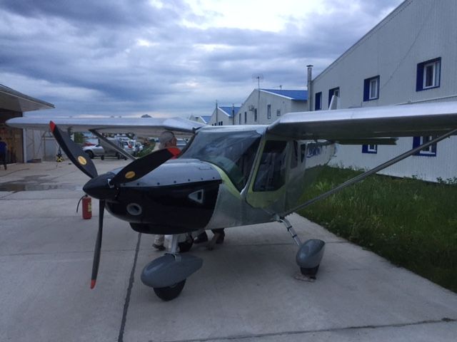

Компания AGAN AIRCRAFTS GROUP представляет цельнометалический  самолет GN-155 Cruze.
На 80 % конструкция самолета притерпела изменения по сравнению с CH-750.
Полность новая задняя часть фюзеляа, стабилизатор, киль, крыло,подкосы, щелевые закрылки, элероны, капот двигателя.
Генеральный контрукор нашей компании Никифоров Алексей Алекандрович!
Самолет показал очень хорошие характеристики. Крейсерская скорость на 5000 оборов двигателя 175 км.ч! Без приувеличений как это обычно делают производители! Двигатель Rotax 912 100 л.с. Посадочная скорость 100-90 км.ч, касание 70 км.ч.

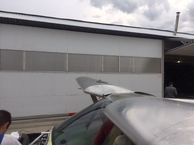

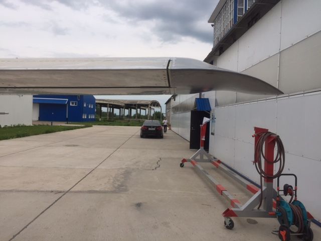

Профиль крыла

Если не секрет, что это такое на крыле сверху?
Судя по законцовке, пластик свой? Тогда почему на обтекателе колеса настолько "коротка кольчужка"?
Задраный хвост характерный для "Зенитов" нужен для бОльших взлётно-посадочных углов, достижимых при помощи крыла с предкрылком. А на этом, если отказались от предкрылка и толстого профиля, хвостовую балку можно было и правильнее сделать...

   Это фото крыла.
Что такое профиль крыла изучите хоть через википедию что ли. :-?

  Владимир, обтекатели как известно являются декоративной фурнитурой данного комплекта и делаются любой конфигурации и длины по желанию клиента, если например Киркоров клюнет, можно сделать и платинированные со стразами. 😎

Байкал,Вы слишком придирчивы,два первых фото крыла сбоку,значит профиль.А так ни-дать ни-взять Вимана.

  Возможно я чего-то и не понимаю, но по фото верхней поверхности крыла в три четверти в торец спереди профиль определить не могу... :🙂
  Вам это удалось?
Поделитесь информацией: Какой профиль крыла вы идентифицировали на этом аппарате?
