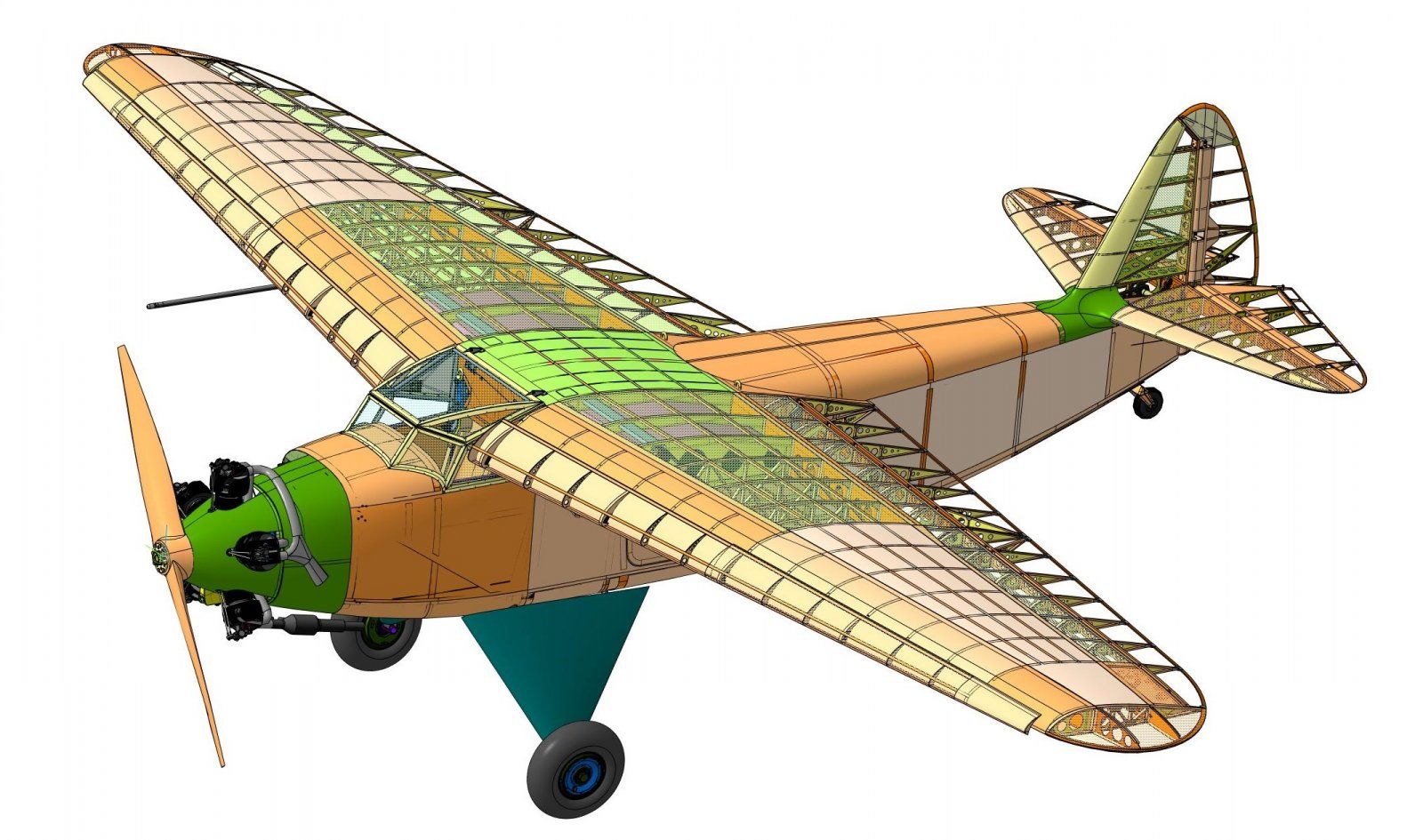

А кто Вам сказал, что я специалист по профилям? Для этого и создан этот форум. Я и спрашиваю людей. Какие сильные-слабые стороны профиля? Есть что сказать скажите, нет или не хотите, проходите мимо. Если он такой хороший, то почему никто не применяет.. Где косяк?

Сергею то огромное спасибо за практический ответ. Но там профиль "хороший, как ему кажется-ощущается". И он один на всю Россию применил "хороший профиль"? Столько ли хорош, что больше никто? Как он к сваливанию, к штопору? Точности изготовления? Как по цифрам на разных скоростях? И т.д. и т.п А Вы то "продули" его в компе? По каким параметрам определили, что "хороший"?

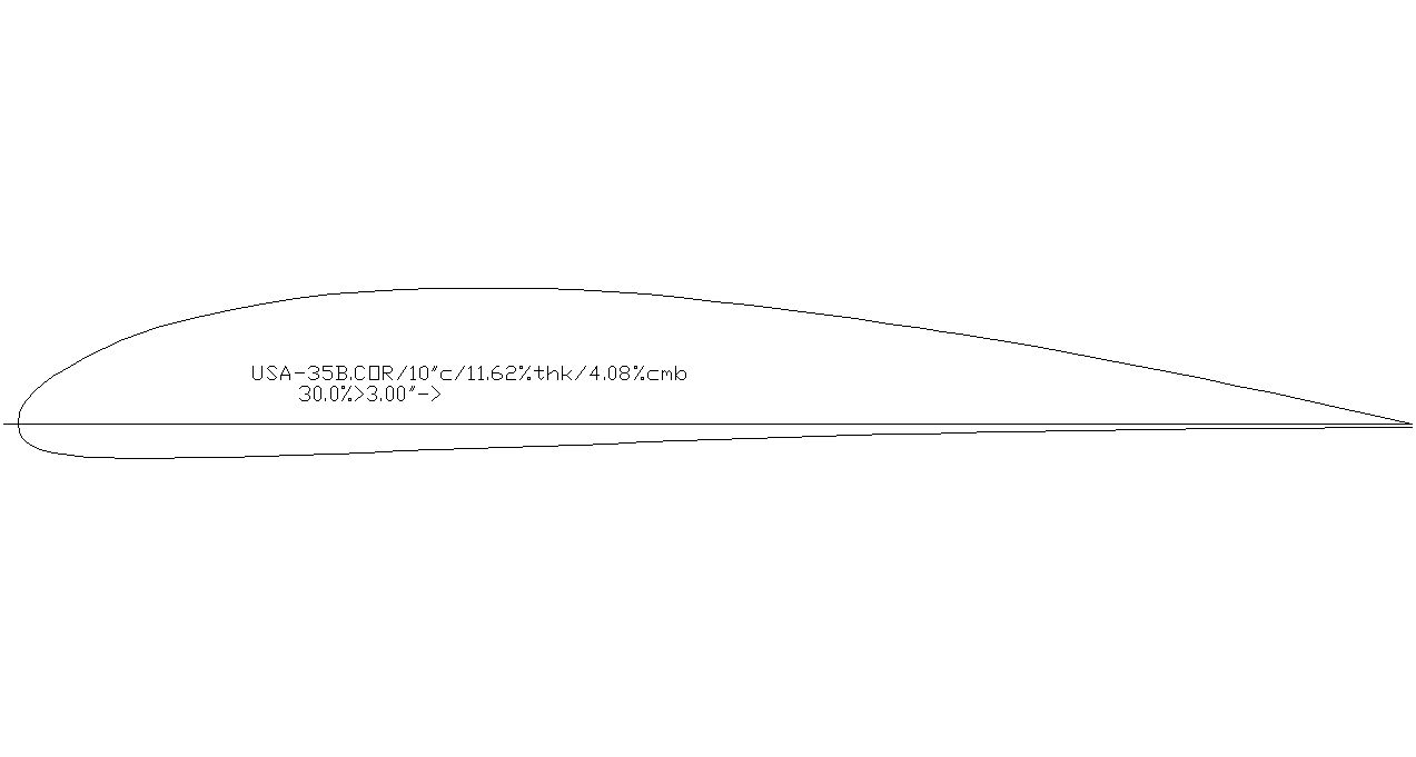

Не понятно до конца, как на этом профиле хорда проходит?

при прямоугольном крыле и хорде 1.4м два лонжерона лучше компонуются в usa -35b, чем в Р-2 или Р-3. мне так кажется.
И в прямом крыле и в крыле с сужением два лонжерона в профиль Р-II отлично компонуются, и баки влезают и механизация - наши предшественники уже доказали это на практике. Сам-5-2бис

Да и мне не понятно: в справочнике так, а на сайте так USA-35B AIRFOIL (usa35b-il) Думаю на сайте правильно.
На сайте хорда не изображена, а если и изображена( темно синяя горизонталь), то неверно. Хордой крыла общепринято считать, линию соединяющую самые удаленные точки контура профиля-пририсовал ее, красная линия. А углом атаки-угол между воздушным потоком и хордой крыла. В данном рисунке самая удаленная точка на передней кромке выше самой задней точки задней кромки, поэтому угол атаки положительный. То есть если хотите под углом атаки 0 градусов поставить этот профиль, нос надо сместить вниз

На САМ-5 хорда явно не 1.4м и крыло не прямоугольное. На маленькой хорде будет маленькая строительная высота лонжеронов, а они еще и должны быть примерно одинаковы по высоте. На Р-2 это проблематично. да еще и с хордой всего 1.4 м

На всех Пайперах что были построены у нас использовался этот профиль . Профиль очень летучий , при посадках без механизации , долго планирует перед касанием . Сваливание на 40 км/ч , при массе пустого 425 кг с одним пилотом 120 кг , и топливом 30кг . На полном газу и выборе ручки на себя не сваливается а устойчиво парашутирует . После сваливания опускает нос и начинает разгон . Испытания проводил Сергей Николаевич ник Mayor . Примерно году так в 2006 (7) .

Вот правильная хорда. И под углом атаки ноль градусов, такое будет расположение профиля
Совершенно согласен. Обычно координаты обвода профиля указываются относительно хорды и после построения получаем то что вы нарисовали, т.е. линия- хорда и два обвода. А здесь USA-35B AIRFOIL (usa35b-il) как раз представлены координаты от той темной линии, если предположить что для удобства построения может. Рыться в тексте иностранном только если.
