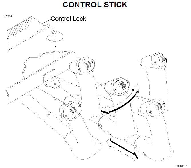

...а вот китайская цессна за 119 000 $ - угодила и приверженцам штурвалов и любителям РУС...
...Майор, а подскажите как "этим" управлять по крену?... Вокруг оси этой трубки?? :-?

...Спасибо, доступно... :cool:
... летаю на "бекасе"... пробовал на ЯК-18Т и на СП-30(с правого седенья)...
на Т-ке комфортней, а для "химии" - только РУС :exclamation

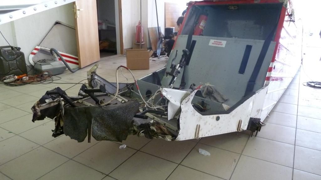

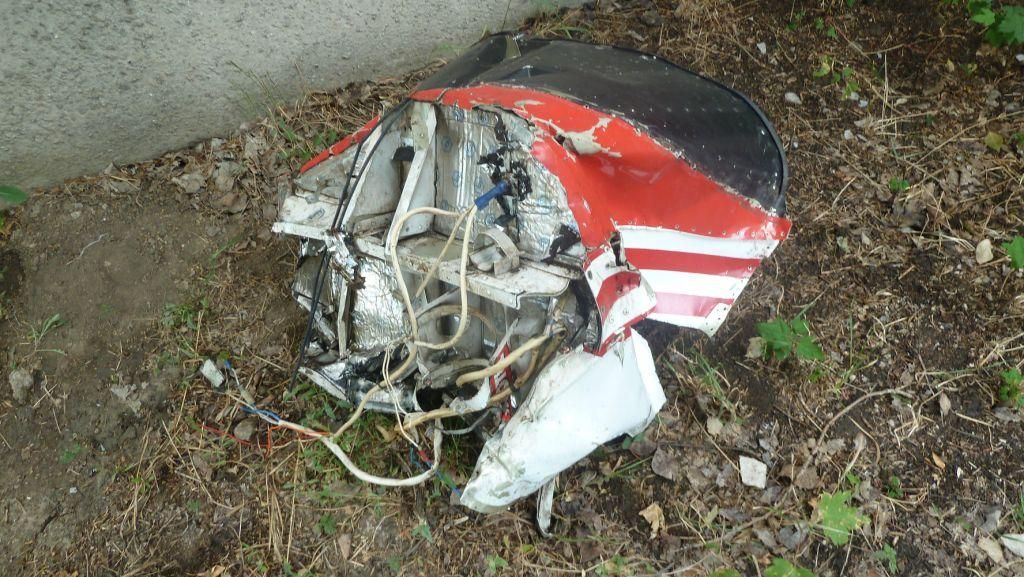

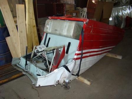

К вопросу расположения и типу РУС для химсамолета, кроме всего прочего не стоит забывать о безопасности, ремонтопригодности и возможности быстрого покидания ВС при аварии. Любые железяки, торчащие перед грудью и между ног пилота-химика, как и провода,  могут отрицательно влиять на демографическую ситуацию в стране.
На фото ниже видно, что система управления с центральным расположением РУС остается не поврежденной и как утешительный приз облегчает восстановление ВС.

Ох ниФига себе СПшку приложили!!! Надеюсь ноги пилота целы? Хотя все равно странно.. Как то она неправильно ломалась.... Довелось лицезреть не одну разломанную в хлам самолетку.. Но вот что бы всю переднюю часть фюзеляжа оторвало... Синталы и Бекасы так ломаются, но это их конструктивная особенность...(если конечно специальным образом не усиленные! Говорят-есть и такие.. Мне просто не повезло, не видел таковых) Наверное нужно как то пересматривать производителям СПшек конструктив.. Усиливать и делать что то вроде дуг безопасности и замкнутый контур... Кстати в "химиках" - это обязательное условие! Расчет всегда делается на "неизбежность столкновения"!!!
"Авантажевские " А-27 за 10 лет на АХР какие только приключения не переносили, в том числе и и в лобовую в овраг влетали... Что бы так фюзеляж разворотило- никогда не было... В общем неприятно удивили фото...
Не пугайся так. 1-й шп. уже потом отрезали, для удобства транспортировки. А так все аккуратно в кучке лежало после падения.

Уфф)))) Слава богу!))) Зря значит переживал!)))
