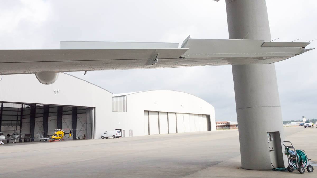

magnum380 сказал(а):
на цесне караван, сделаны интерцепторы управляемые,
т.е. они создают преднамеренный срыв на крыле с поднятым элероном вверх, и реверса элеронов нету, что нам и надо в общем то.
Это не для того, а чтобы обеспечить спиральную устойчивость самолета. При создании элеронами кренящего момента, интерцептор, одновременно с элероном, выпущенный, создает также и разворачивающий в сторону крена, момент.
