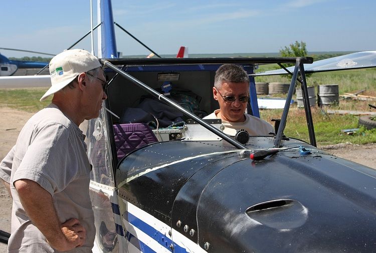

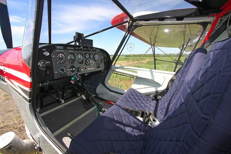

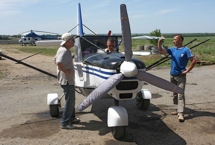

Булатыч сразу забрался в самолёт с двойным управлением:

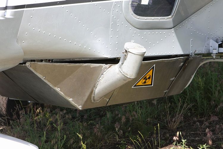

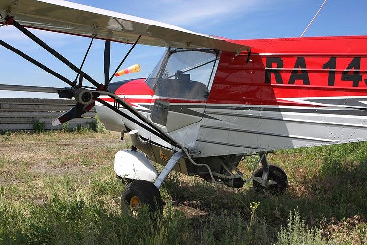

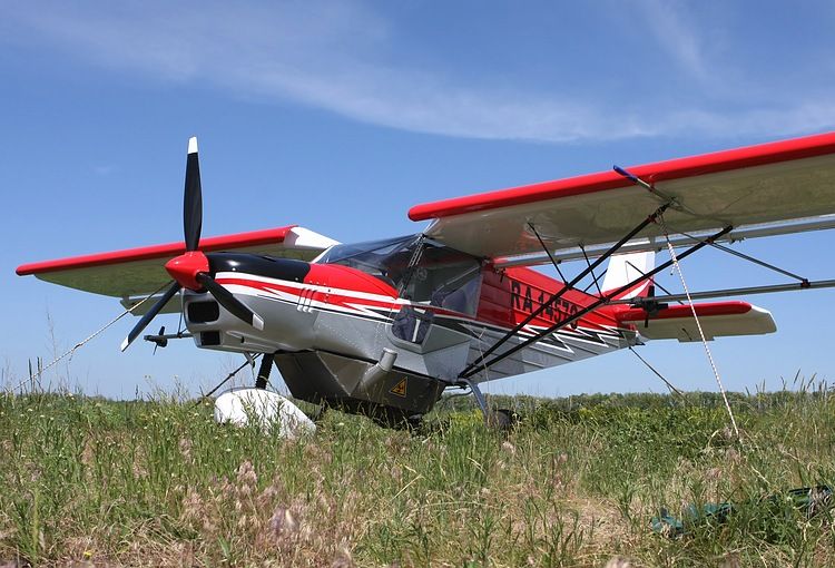

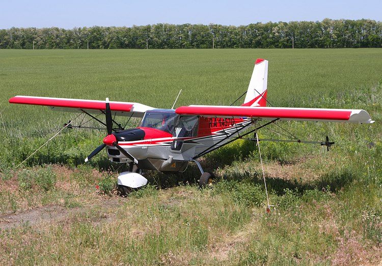

Самолёты СП-30 постоянно подвергаются различным улучшениям. Здесь один из наиболее новых самолётов:

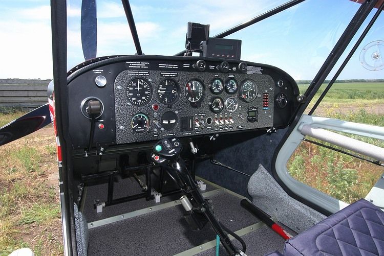

Приборка:

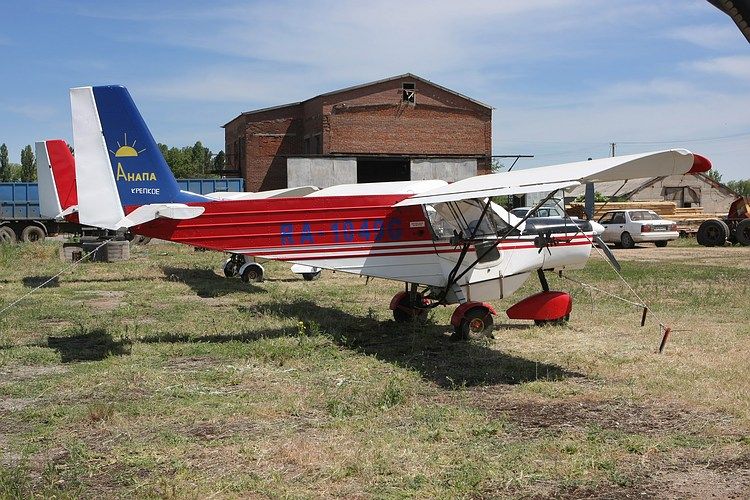

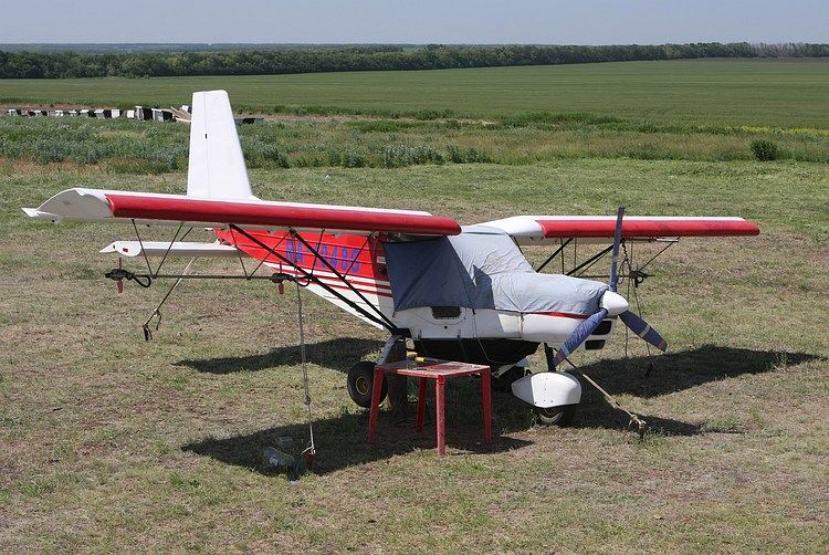

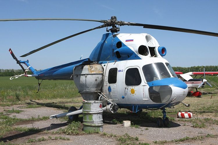

СП-30 старых серий и вертолёт с химоборудованием:

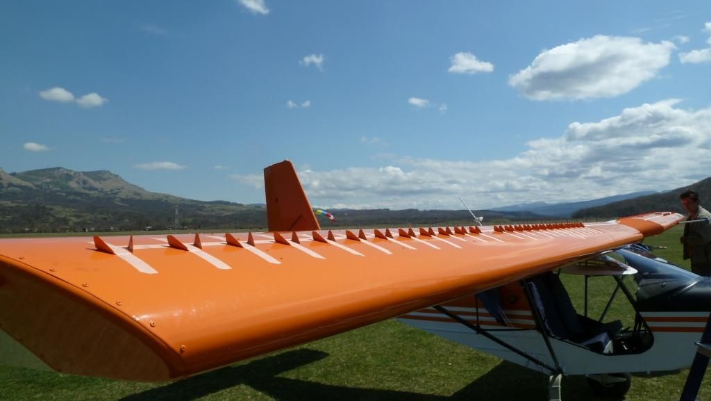

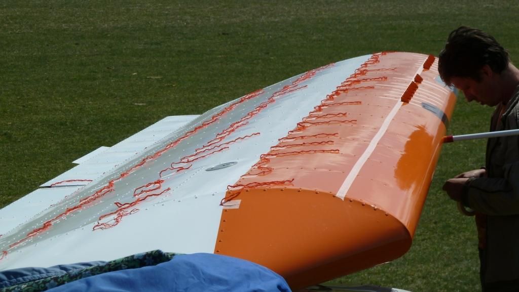

ded.777 сказал(а):
Очень интересен опыт полетов на крыле без предкрылков ...

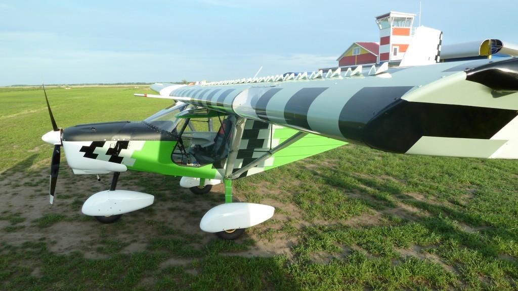

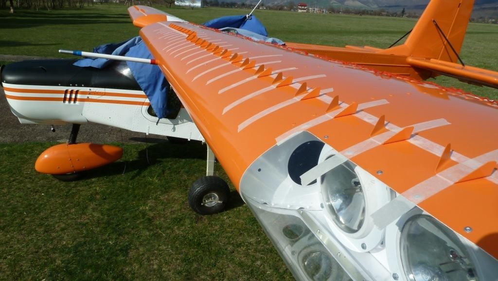

Опыт пока небольшой, экспериментируем с турбулизаторами.

@ VAB...схему расположения турбулизаторов "подсмотрели" или методом тыка!
...почему решили "сломать" ряд ???
...на низ гориз.хвост.оперения так же будете ставить ???
    МЫ  ПЕРЕД  ..ХИМИЕЙ..  ПОПРОБОВАЛИ  ..............
    НИКАКОЙ  РАЗНИЦЫ  НА  ЧИСТОМ  КРЫЛЕ  И  С  ГЕН.ВИХРЕЙ  Я НЕ  ЗАМЕТИЛ  ....
          А  СКОРОПОДЬЕМНОСТЬ  ПО  СРАВНЕНИЮ  С  ПРЕДКРЫЛКАМИ  ---  ВЫРОСЛА  ЗНАЧИТЕЛЬНО ......
ded.777 сказал(а):
НИКАКОЙРАЗНИЦЫНАЧИСТОМКРЫЛЕИСГЕН.ВИХРЕЙЯ НЕЗАМЕТИЛ
Возможно,вы им нужное место ещё не нашли. Так что приклепали зря,наверное. Стоило на 2-х стороннем скотче попробовать. Но всё равно молодцы,экспериментаторы! 🙂
