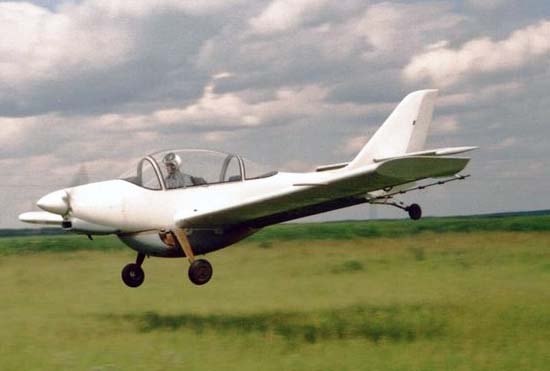

Доброго дня . Хотелось бы обсудить тему , завихрений в задней части фюзеляжа . Удалось ли кому нибудь победить это ?
На сколько сильно это тормозит самолёт ?
Понятно что , зализать самолёт , поставить ВИШ или поставить двигатель мощнее что то дало бы
1. поставить обтекатели на подкосы. Самая простая и дешёвая доработка с заметным влиянием на ЛТХ.
2. Обтекатели на колёса.
капот нового типа даст 1-2 км , профилированные подкосы - пять , и обтекатели на основные стойки шасси как на носовом дадут ещё пару км . В сто штук поместиться можно , эффект 7-8 км в час , в реалиях жизни вы почувствуете пять . Я бы на тему увеличения скорости на СП-30 ответил знаменитой фразой ген директора АВТОВАЗА : ... можно , а зачем ?
Фраза очень хорошая, сначало вызывает улубку, а потом печаль, что он прав и правда менять ни чего не надо, толку не будет.
Сп-30 создавался как дешёвый простой самолёт. В своё время Валентин в Самаре сделал химик подороже, что бы возить химии больше и безопаснее.
Но он получился дороже. Покупали подешевле и похуже сп-30.
Накопите денег, и купите получше химик и будет счастье.
