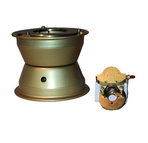

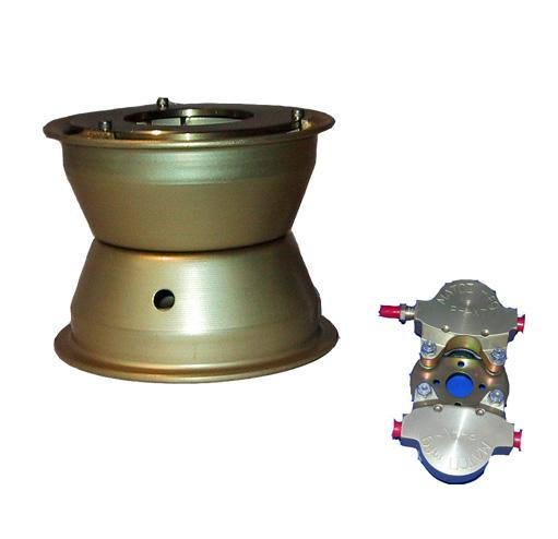

Перед стартом хотел проверить магнето и прожечь свечи. Ан не тут то было. Тормоза держат до 3200. И это на самолете КВП. Что, спрашиваю, сломаны? Нет. Вроде на всех так. Странно.
Ничего странного. На СП-30 в целях упрощения и удешевления конструкции установлены по одному тормозному рабочему цилиндру (фото 1). Но если заказчик захочет , то может заказать и двойную (фото 2).

Подтверждаю. При установке двух суппортов тормоза держат до 4200. Потом колеса по траве ползут 🙂
Большой плюс на ограниченных площадках. От касания полосы до полной остановки-40 метров. Правда стойку переднюю жалко.
