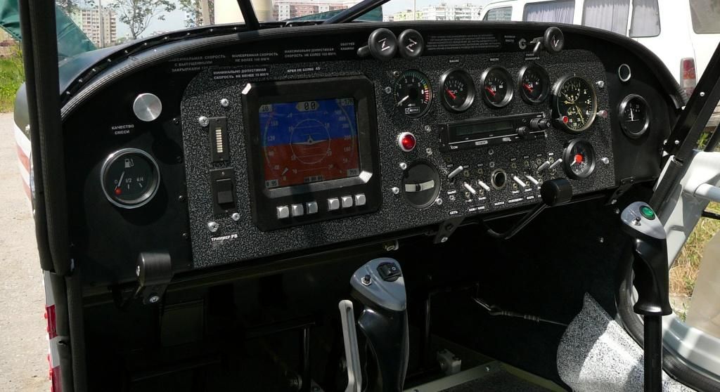

Вопрос к  Mr Gray Jr :Антон не подскажеш ,где приобретаете рукоятки (с кнопками,клавишами) на РУС, видел на некоторых СП стоят, или это установка владельца?
И ещё вопрос: на сколько эфективен обогрев кабины, зобор тепла от глушителя если не ошибаюсь?
Про ручки: вообще на СПшках стоят самые разные ручки: какие-то ставим мы(под 1-2 кнопки), какие-то ставят сами эксплуатанты.
На фото - наш вариант.
Есть по-проще ручки, чем на фото, но их фото нет. как будет - выложу.

Mr Gray Jr- Кабинка у ваших бортов- супер! Что за панел по центру? Какие функции выполняет кроме АГД???? Реально- очень интересует! Ссылки на производителя есть?
Позволю себе встрять,хоть вопрос и не ко мне. Вот эта что ли   http://www.asa-2.ru/service8.html ?Видел я такую штуку у Лилиенталевцев.Как по мне - то даже вот эта штука http://www.dynonavionics.com/docs/EFIS_intro.html легко его вставляет,а цены очень сопоставимы.

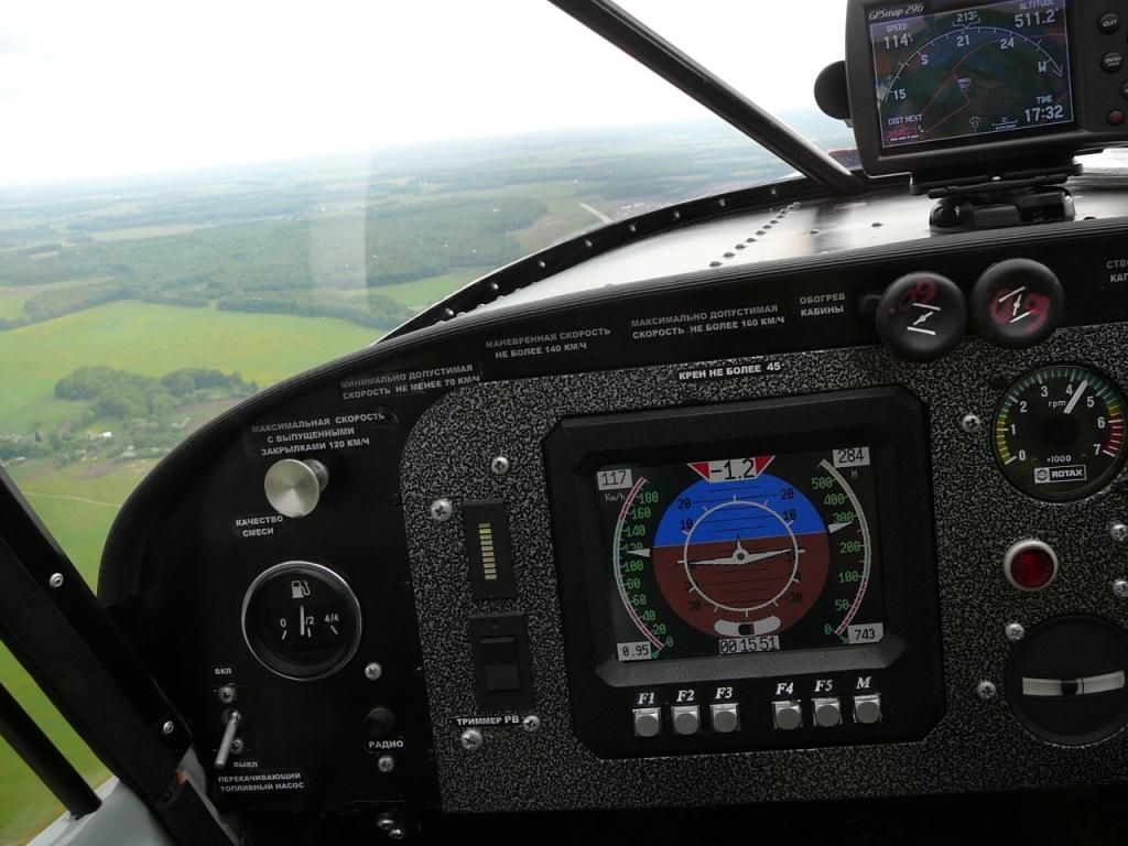

Это комплексный прибор динамических параметров - ПДП-3.
Делаю т его ребята в Ростове-на-Дону. Координаты на прямую: ООО Ринавиа т. 8-908-51-21-038, Виталий.
Ставим его на СП30, как опцию. Ставили и на Спорткрузер.
показывает: скорость, высоту (и то и то - на шкале и в уголке цифрами), перегрузку, атмосферное давление, время полета, скольжение, вертикальную скорость. Кроме того на отдельной странице: температура головок, тампература масла, давление масла и обороты двигателя. Под Ротакс912УЛС.
Вроде как все. Да, пишет параметры, на с каким шагом и как на комп скинуть - сейчас не скажу...
На фото можно оценить адекватность датчика скольжения.

Шарик вижу, а прибора скорости найти не могу !?
Я бы лучше вместо шарика скорость поставил, шарик он как бы менее важен.

Не вдаваясь в прочие подробности, понравилось в российском варианте то, что у него АГД проэцируется земля-самолет. Для пилотирования, как показывает практика, такая проэкция более понятна и приемлима.
Сергей, только не подумай что я хочу спорить с тобой по этому вопросу. Просто высказал своё мнение. 🙂
