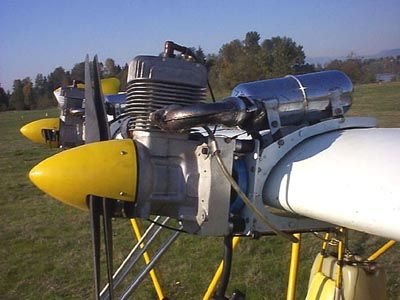

На сайте lazair увидел такую фотку,это  для прикола? Или в этом что-то есть?
    25,4 КБ · Просмотры: 224
,это  для прикола?don migel
   Это модель[highlight] с коротким взлётом[/highlight],для ограниченных площадок!  (Ноо моощные двиглы!!!) :🙂
Может кто еще знает смысл таких винтов?
-"З"-пропеллер=кажется перспективным\не шумит,хорошая тяга\ но не безопасный.

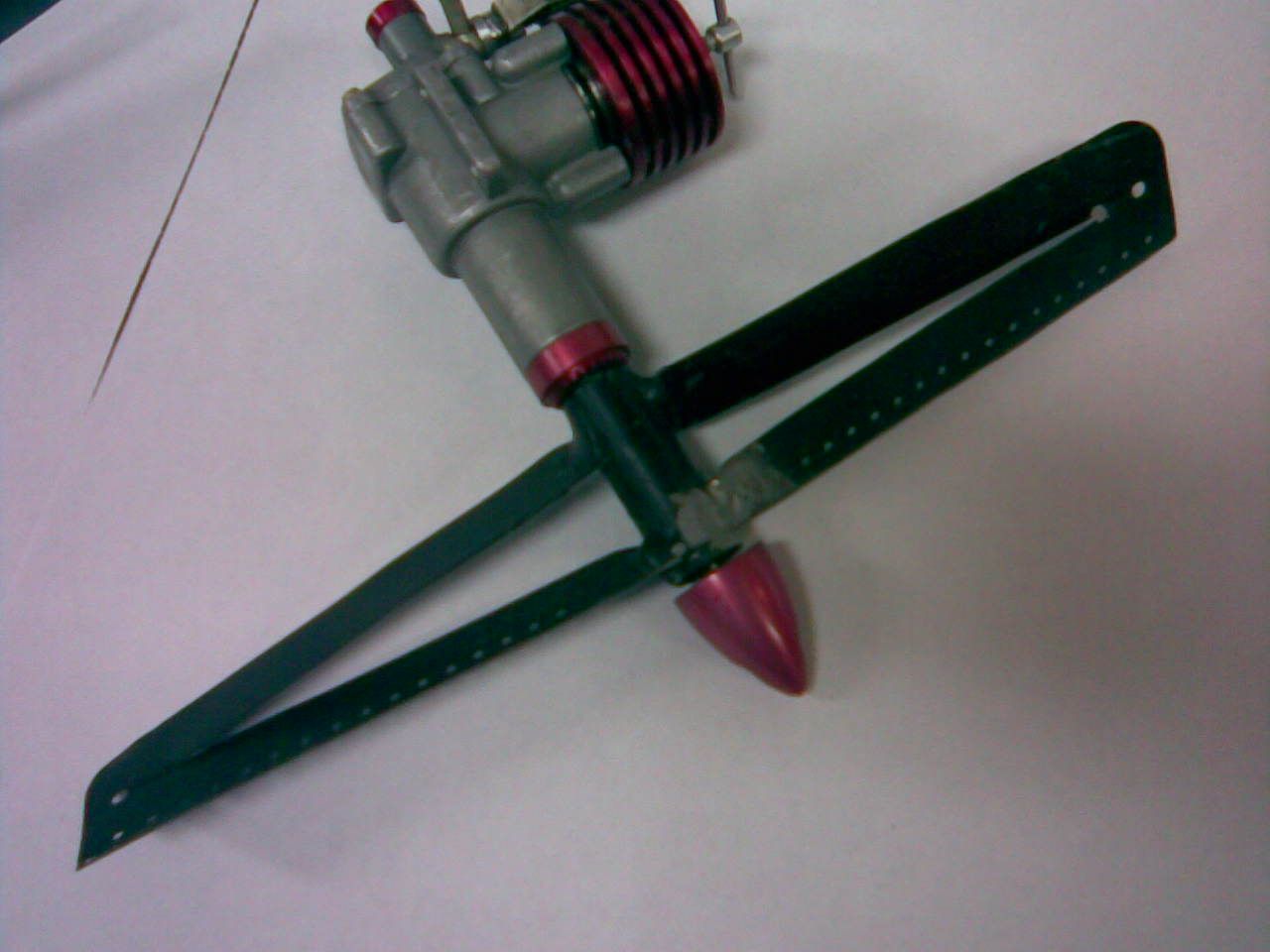

патент иракский,Махмуда Азаве.
http://picasaweb.google.com/gadaix/HungaryTurbine?authkey=TYEVGvwU9Fw#
-как ветротурбина...

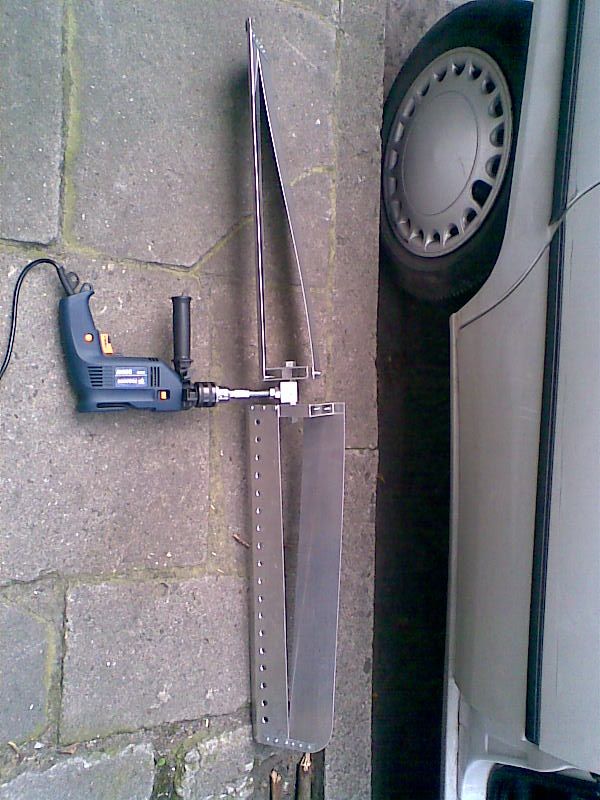

    71,6 КБ · Просмотры: 232
    87,7 КБ · Просмотры: 200
-[ch1076][ch1102][ch1088][ch1072][ch1083][ch1077][ch1074][ch1099][ch1081]...
    156,4 КБ · Просмотры: 204
    149,2 КБ · Просмотры: 209
лучше-хуже простого? если не секрет конечно...
-niet poka izmierienij,tolko na sluh i na ostshup...
-po slovam izobrietatielia=11 funtov s 1 kW.
-silnaja tiendiencija na razryv koncov...

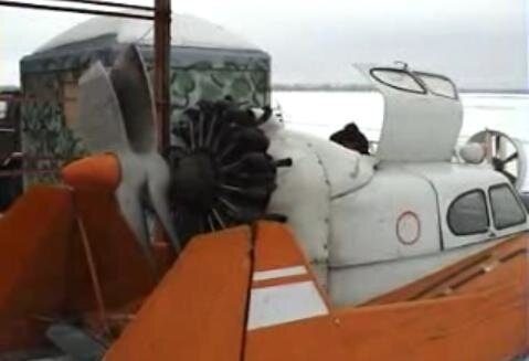

А  ещё  про  аэробот  /  аэросани  Туполева  А - 3  забыли  ....
Вот  видео  :
http://rutube.ru/playlists/play/261518.html?play=1526964
Это  видео  от  Chapaj....   там  и  ещё  есть....
http://chapaj63.rutube.ru/
Я  ему  написал ... ( думаю  что  наша  переписка  не  содержит  конфедициальных  сведений  и  её  можно  опубликовать  )  :
Здравствуйте ! Простите за возможно глупый вопрос....
На Вашем видео - я не понял что за воздушный винт на катере. Это возникает
ощущение что 2 винта стоят на валу бутербродом....
От: Chapaj
Кому: kvadratov
Именно так. Два винта бутербродом. Идея не моя. Это не самоделка. Это аэросани А-3
производства Туполевского КБ. Двигатель М-14Б. Называется тандемный винт. Смысл.
как у библана двойное крыло. Когда одно большое совать некуда (габарит машины
должен допускать перевозку грузовиком). Расчетная скорость под винт - 0 км в час.
То есть считается на стоп ( в отличии от самолета). максимальная тяга нужна
чтобы подняться на 30 градусный уклон со скоростью 5 км в час. или выбраться из
проруби. Максимльная скорость, достигнутая у нас в Самаре - 170 км.час по
гладкому первому льду.

Удивительный винт.... Почему интересно так не делают на СЛА.... Например в
планер БРО - вписать винт нормальной величины тяжело... пару винтов - ставят по
бокам даже...
http://fotki.yandex.ru/users/kvadrat67/view/209968/?page=0
Учитывая небольшую скорость - вобщем - похоже должно всё получиться ? Если винт
- бутерброд применить..
От: Chapaj
Кому: kvadratov
Просто у самодельщиков нет ЛИИ м. Жуковского с его экспериментальной базой,
чтобы провести кучу экспериментов и подобрать нужные параметры.
Я даже ссылку в инете как то находил.
henryk, молодец, у вас хоть цифры есть!
Я правильно понял, что винт диаметром около 90 см. (мотор 42 л.с.) дает тягу примерно 209 кг.!!!!! А чертежик винта вы можете нарисовать?????
Чудо.Овладеваете  свободной энергией.Получив кпд аж в 240 поцентов.просто чудо.

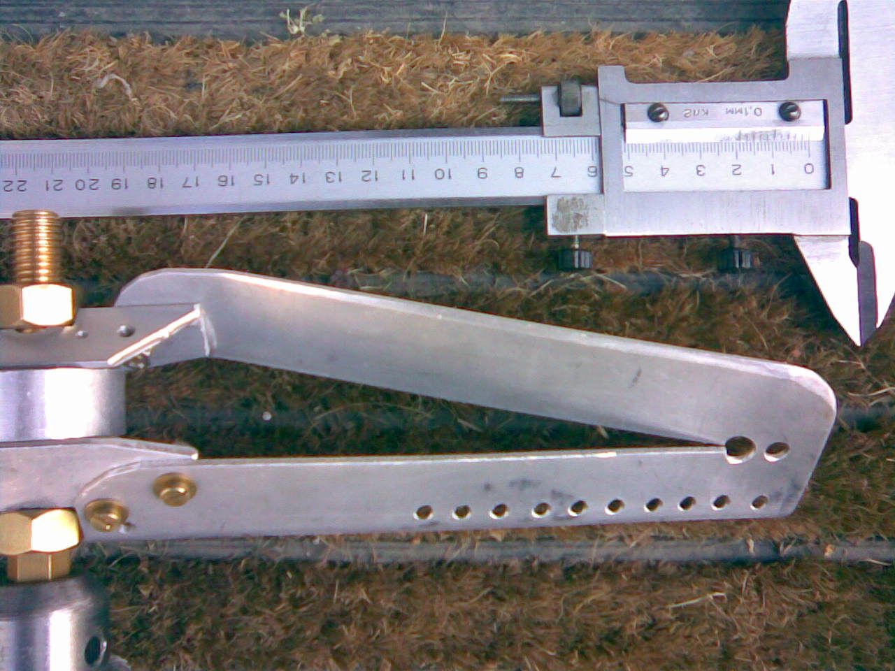

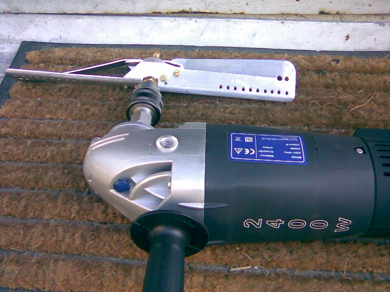

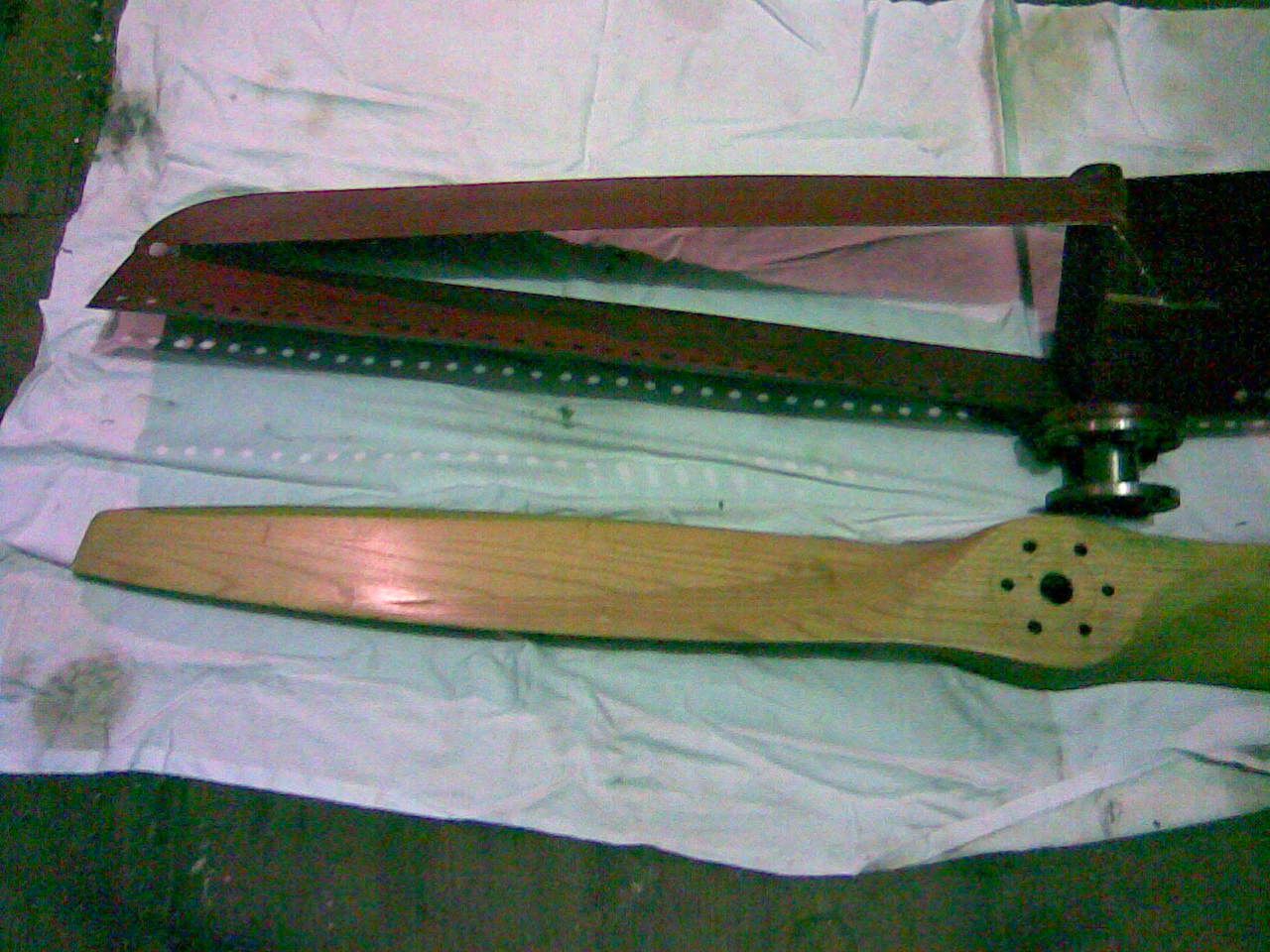

-винты делались по снимкам,
угол атаки=45-50 град...
-к сожалению,из-за опасности разрыва концов мы не делали замеров.
также и Бэрнард Жофрэ измерений не делал на своём СПРАТТ103:
http://www.spratt103.com/images/photo2.jpg
http://www.spratt103.com/images/photo1.jpg
henryk, вы уже об этих винтах когда-то говорили и реакция была "ерунда, "чушь"", а сейчас срочно проверить!
Друзья, а как все-таки на санях Туполева, может тоже скажите цифры. Что будет с винтами поставленными как спаренные, они что сломаются???

-проверить желательно,но осторожно.
-я хочу испытать маломощный,низкооборотный вариант=с педальным приводом для дельтаплана.
хотя больше меня интересует осцилляционный привод=колебательный=
-для мотора надо бы сделать композитный,
с малой инерцией...
